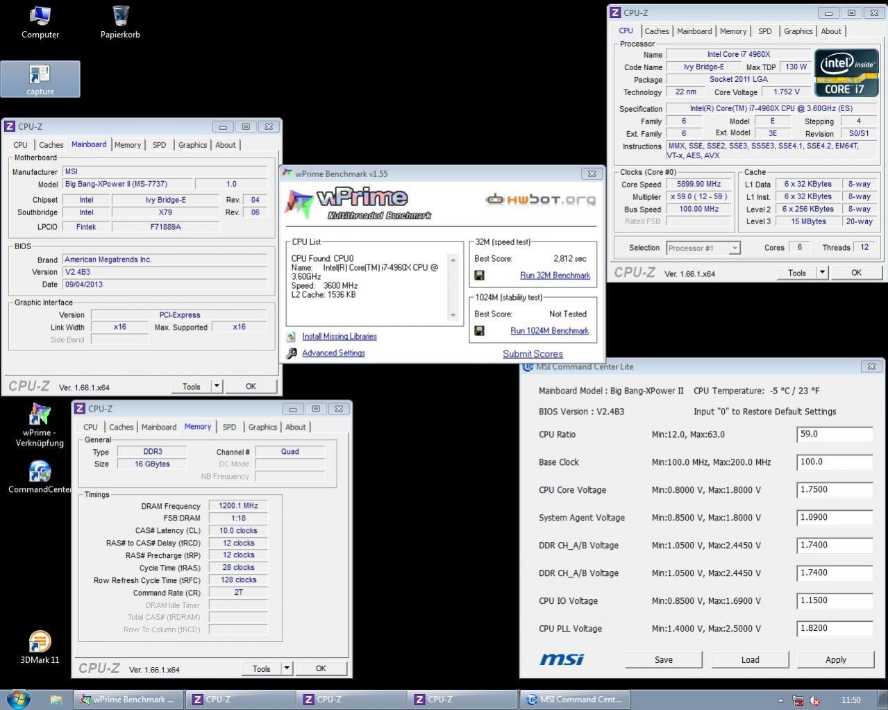

Ich mache nix unanständiges...Vrin MAX 2,15...VDIMM 1,92...VCORE 1,8V...gemessen 1,72V!
Und das alles bei minus 135°C!!!
Versteh einer wer will!
Ich bin durch mit dieser verkackten Generation!
Vrin ist eher zu wenig. Unter LN2 solltest du 2,4 - 2,5 Volt anpeilen. Je kleiner die Differenz zwischen Vrin und Vcore desto größer ist die Chance eines Defekts. Intel selbst sagt, dass die Differenz niemals kleiner als 400 mV sein darf und sogar größer gewählt werden sollte. Bei eingestellten 2,15 volt zu 1,80 volt ist das schon ein Problem.
Ich habe bei meinen CPUs eher das Gegenteil beobachtet... mir ist noch keine kaputt gegangen, auch wenn ich es fast drauf angelegt habe. Ab 2,3V ging es mit dem Takt meist wieder bergab...
Aber guter Hinweis, wusste ich auch noch nicht... muss ich mir auf der nächsten Session nochmal etwas genauer anschauen.
Wurde ja auch von deinem schönen Pot gekühlt :fresse2:

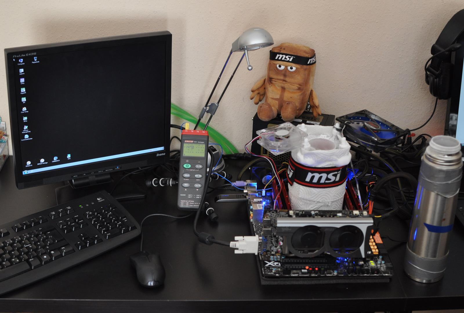

Ich habe ausversehen mit der CPU mit 1,6V und 5800MHz ins Windows 7 gebootet... habe nicht mal mitbekommen, dass das der Fall war, bis ich dann die Settings ändern wollte. Also zumindest etwas stabil zum kopieren von Dateien und installieren von Treibern war sie. Auch wenn ich gerade total auf dem MSI Trip bin (Erklärungen dazu gibt es per PN, wen es nteressiert), müsste ich die CPU nochmal auf einem R4E testen. Wenn es wie bei SB-E ist und das MSI etwa 100-150MHz hinter dem R4E liegt... tja... dann haben wir hier fast eine 6GHz CPu mit 1,7xV. Zumal auf dem R4E sicher foll Pot geht, auch ohne IMC Murren und dann sind es nochmal 20Grad weniger... könnte dann schon für 6GHz und 1,7V reichen...
