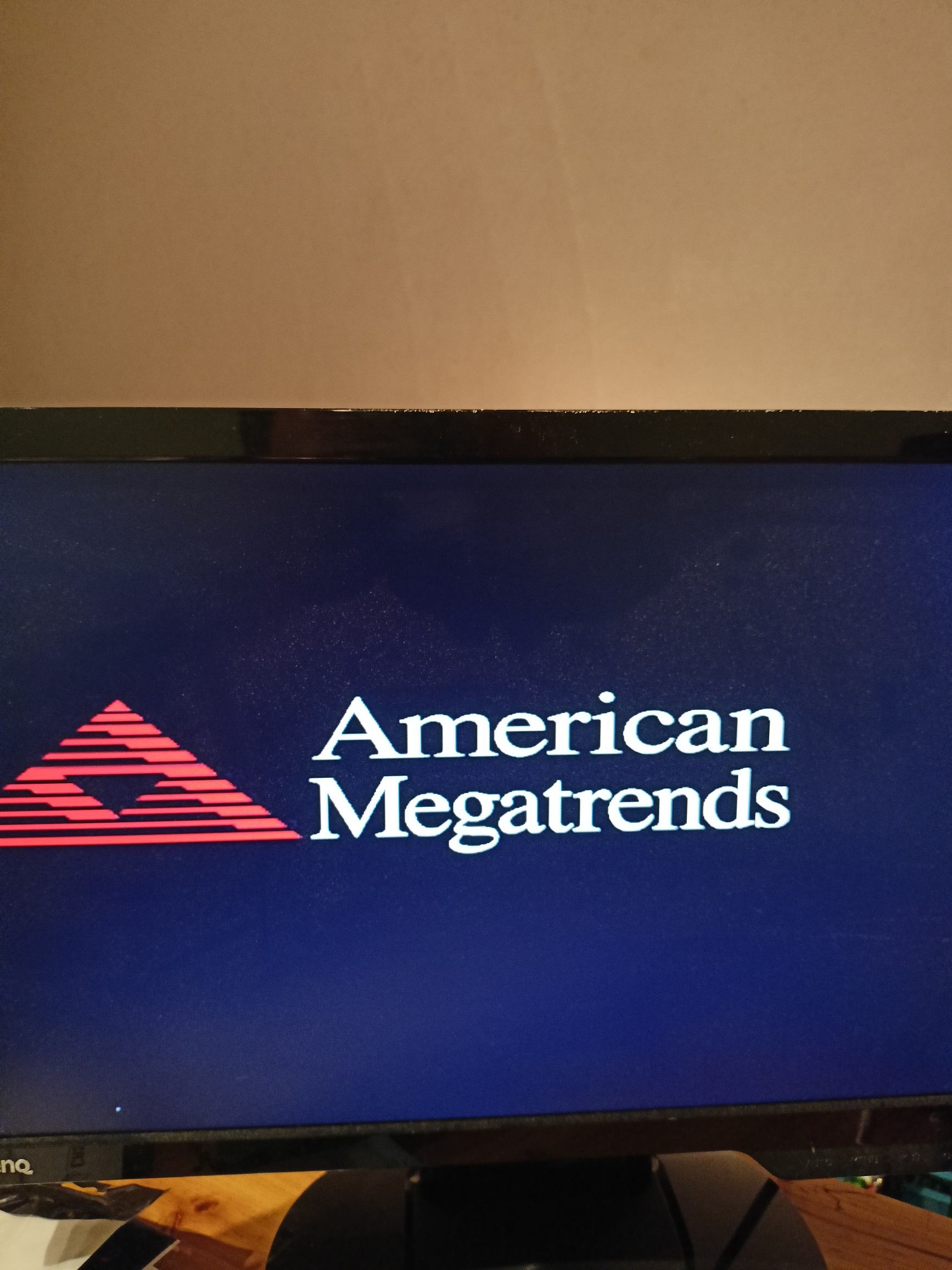

Neu gestartet und wieder der Fehler gekommen aber ich muss dazu sagen das es nicht der * Fehlercode 67 * sondern * b7 * laut Fehlerliste bedeutet das * reconfigure NVRAM settings * was übersetzt bedeutet * Konfigurieren Sie die NVRAM-Einstellungen neu * hab auch schon im Internet gelesen das dies oft verwechselt wird mit dem ablesen von der LED.
Ok, dann nur einen RAM-Riegel in den ersten Slot gemacht und tata er fährt hoch ! ! !
Im BIOS wird die CPU , die M.2 Festplatte auf dem Board und der eine 4GB RAM-Riegel erkannt. Später in den Slot 2 noch einen RAM-Riegel gesteckt und der wurde auch erkannt, also für den Start reicht das erst einmal.

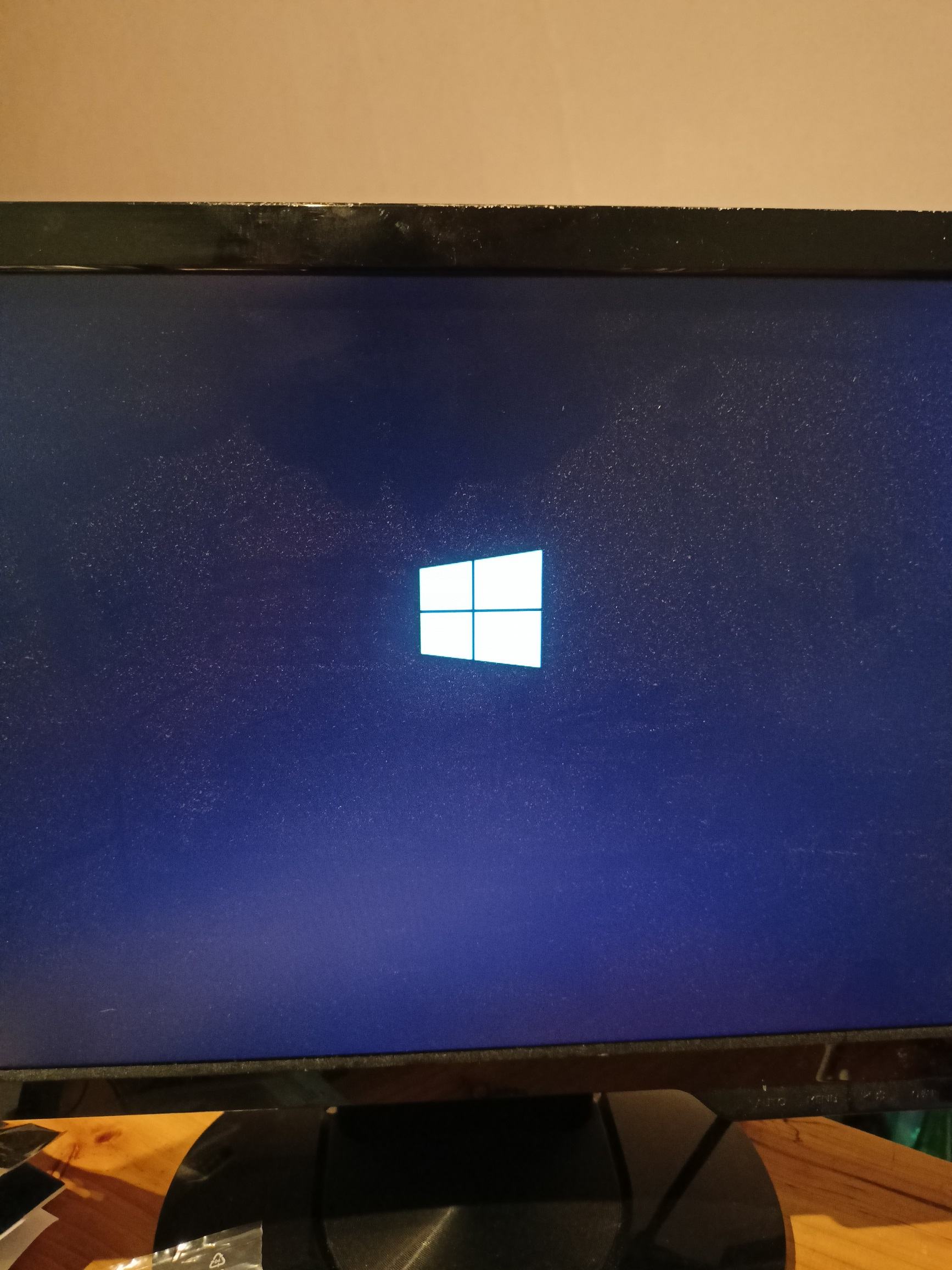

Nun geht es an WIN10 aufspielen. Ich habe gestern einen Windows 10 Boot USB-Stick mit dem Media Creation Tool erstellt. Die Boot Reihenfolge im Bios umgestellt und erneut gestartet. Ja das System möchte vom USB Stick starten jedoch bleibt der Bootvorgang beim Windowsfenster stehen und macht nicht weiter !
Anbei ein paar Bilder..... Könntet ihr mir sagen was der Grund dafür ist?
Hat das Mainboard keine Boot Menü Taste, beim PC Start Taste F11 oder F12?
Oder den Uefi ADATA USB Stick an erster Boot stelle setzten.
Wenn das Boot Menü funktioniert, den Uefi ADATA USB Stick auswählen.

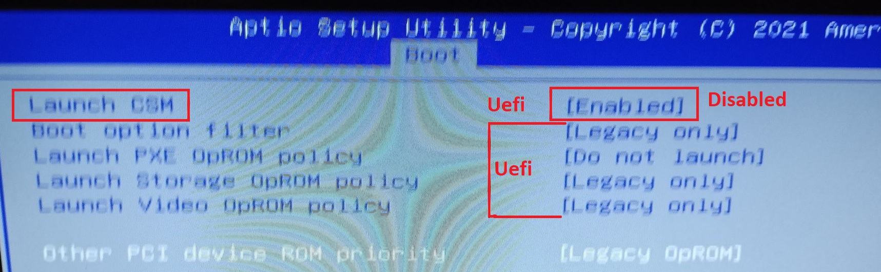

Im Bios würde ich Uefi Boot aktivieren, im Moment ist CSM (Legacy Boot) aktiviert, gut möglich das das Media Creation Tool kein CSM (Legacy Boot) akzeptiert, nur UEFI ohne CSM.
Mit Rufus kannst du auswählen ob der USB Boot Stick CSM akzeptiert, im Bild unten ohne CSM.
rufus1-jpg.826748

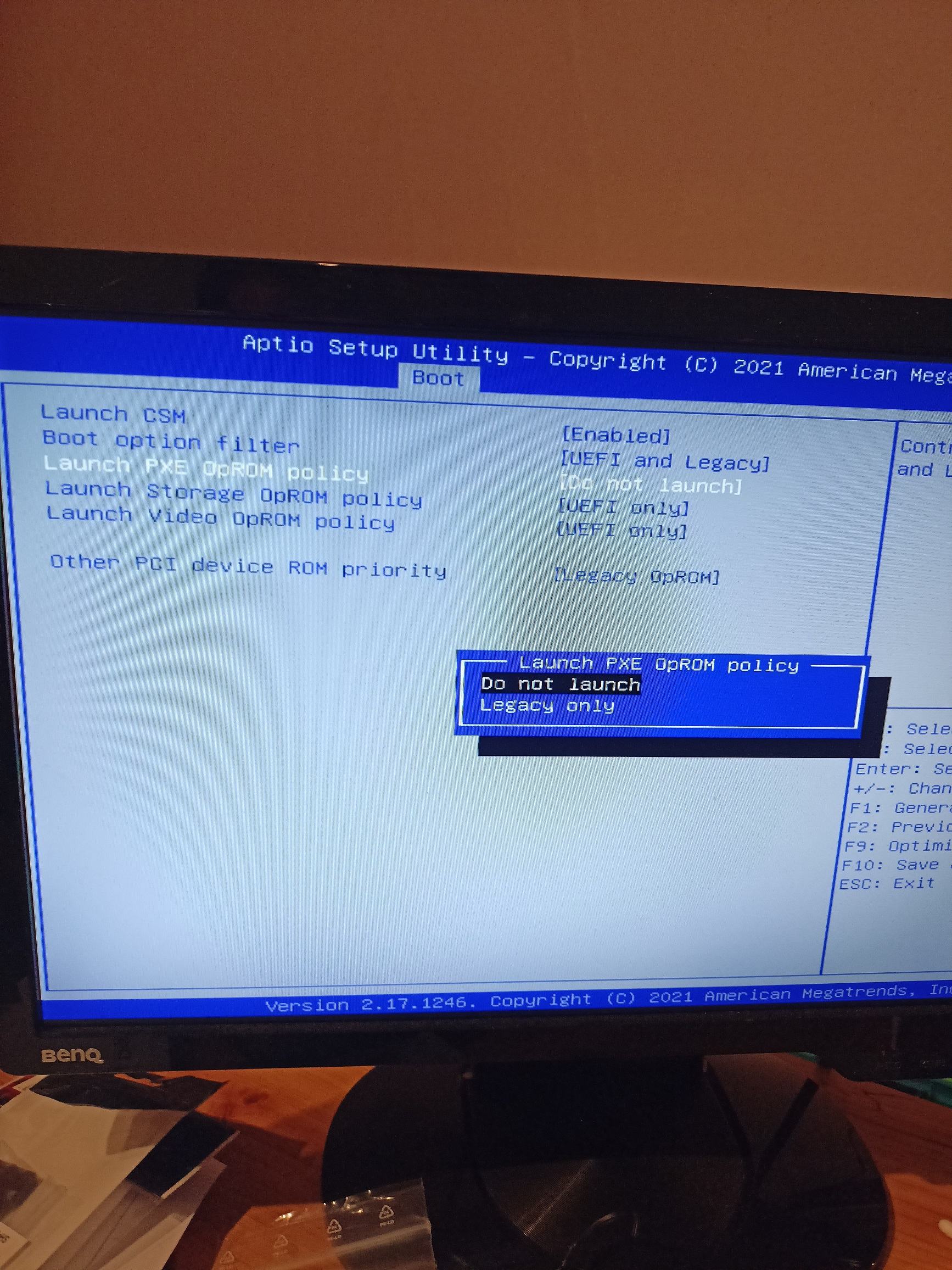

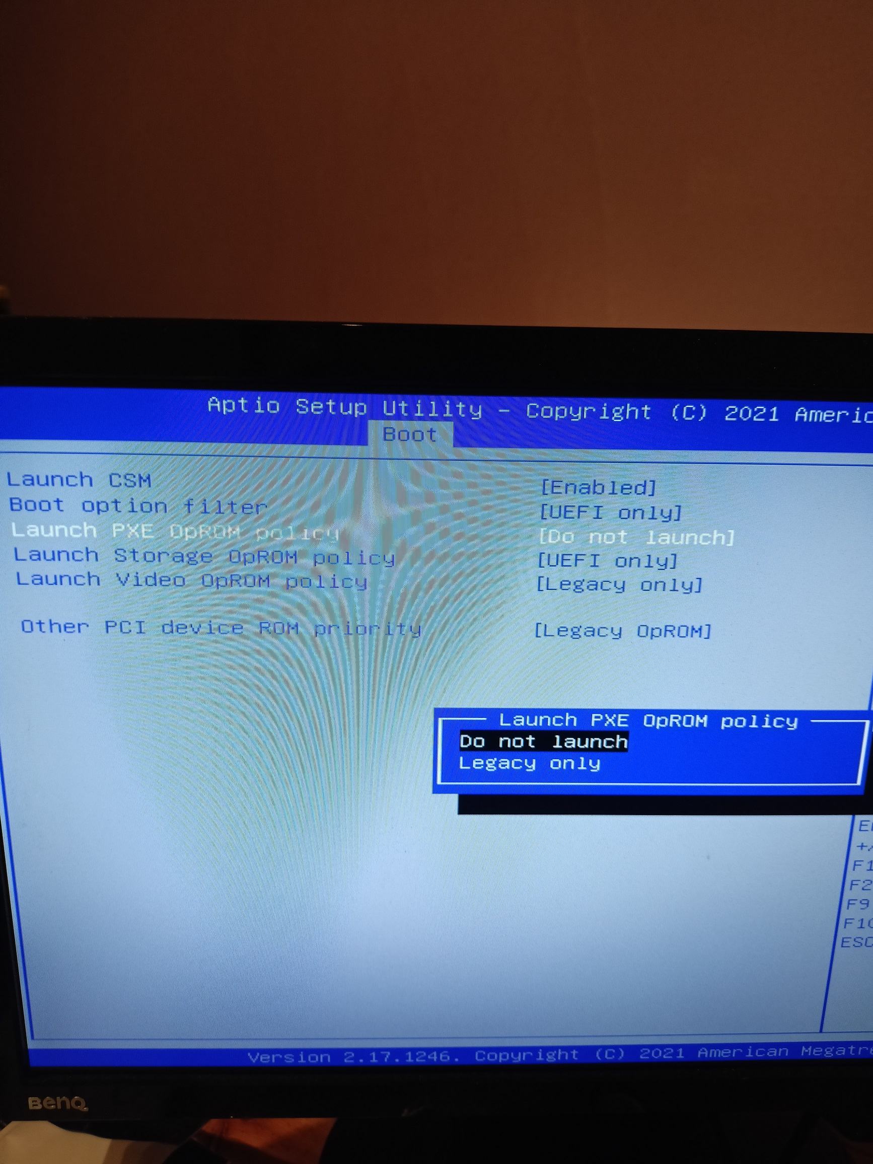

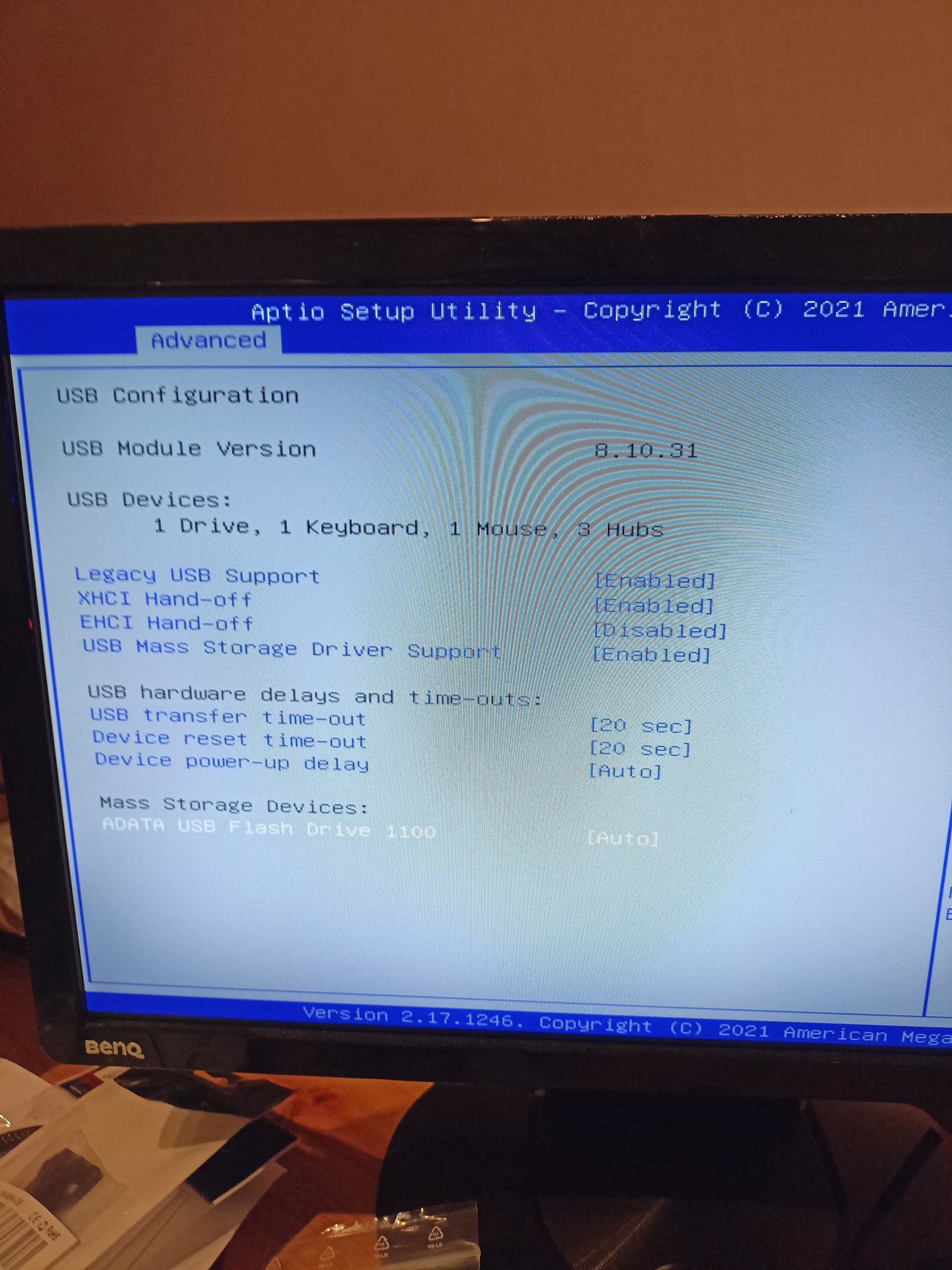

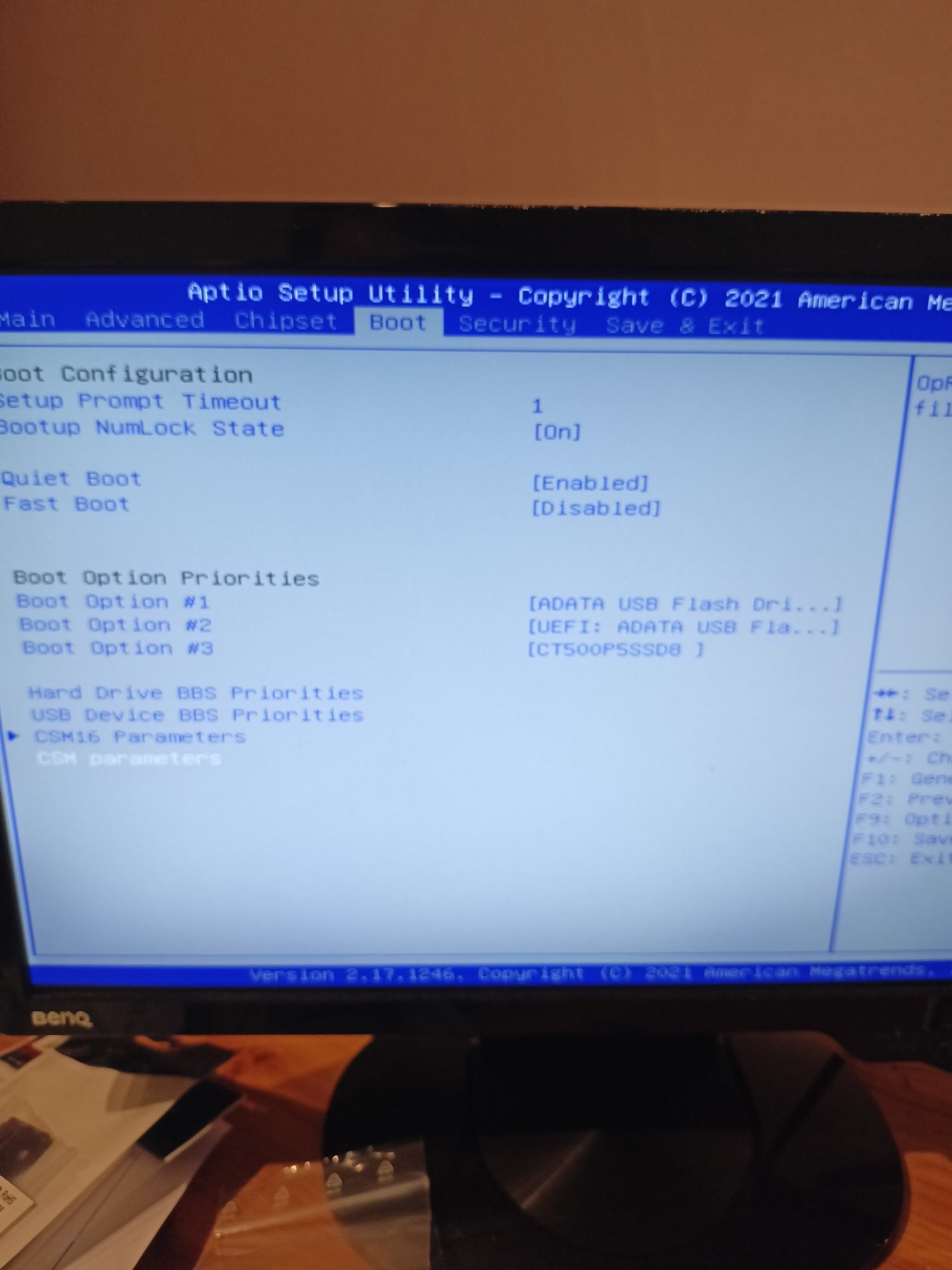

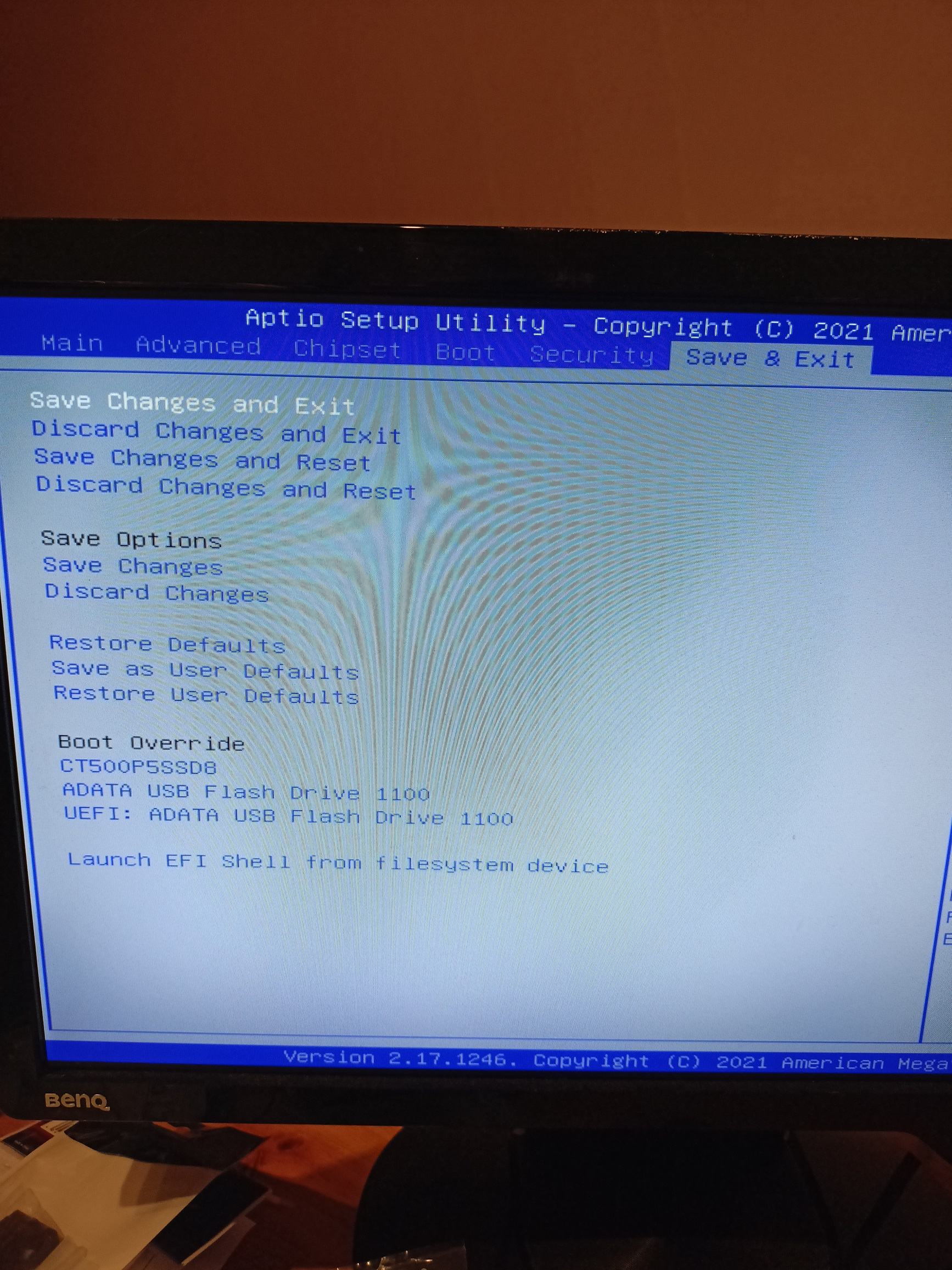

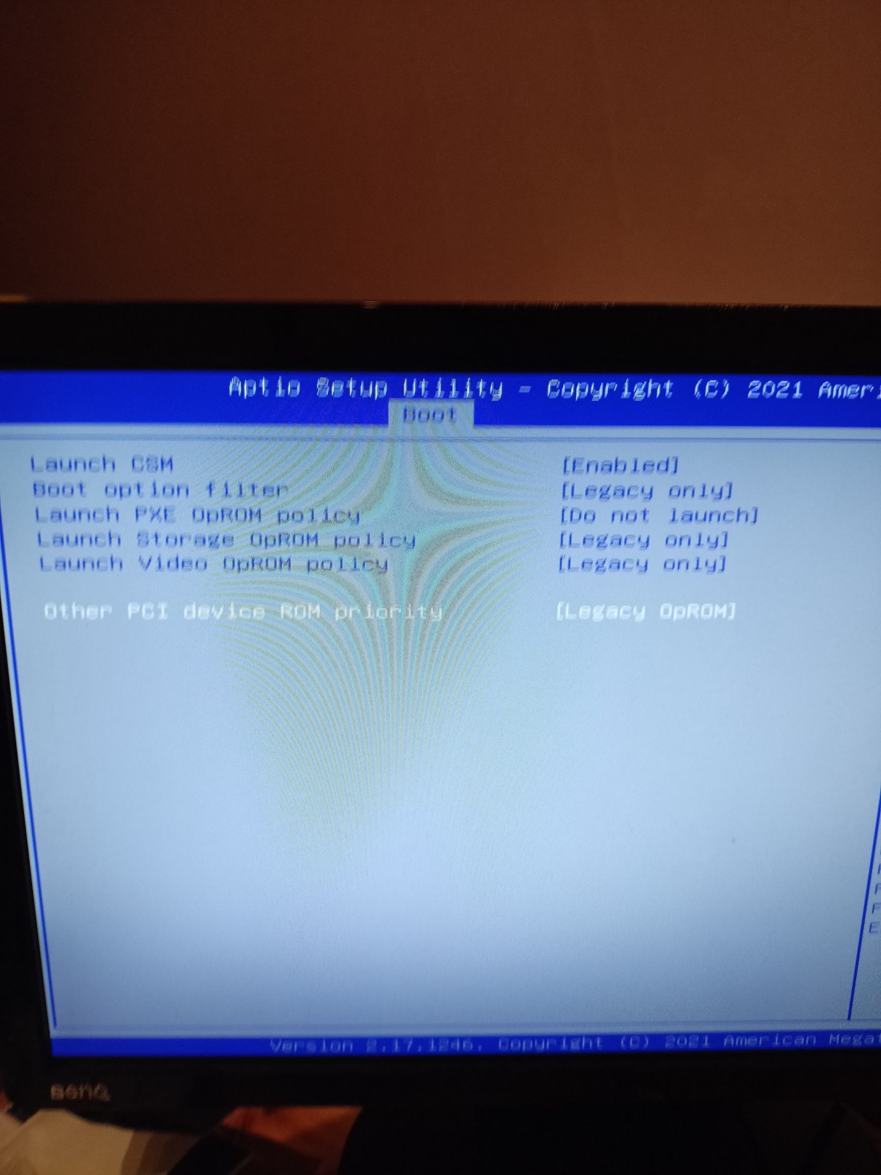

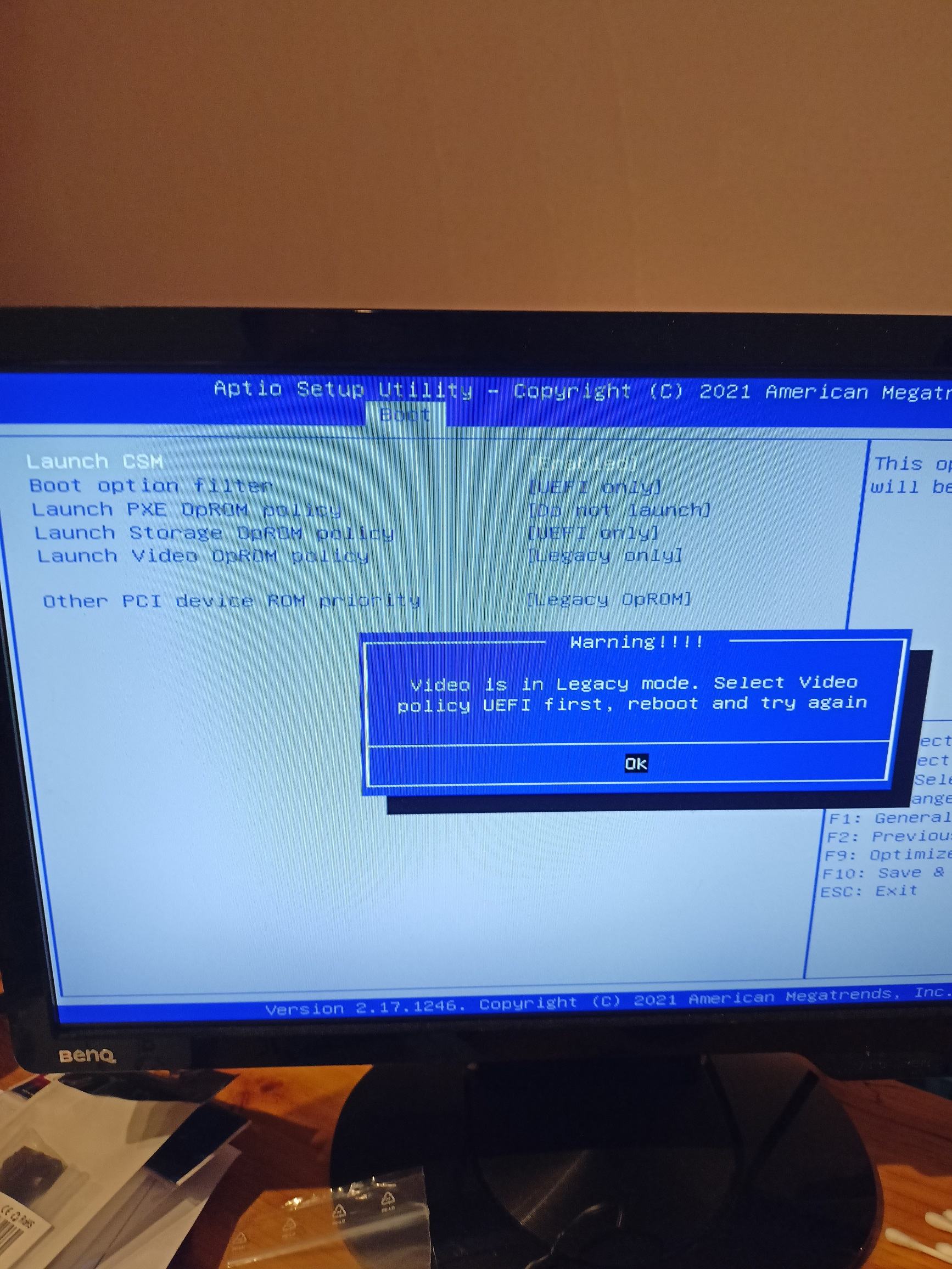

Leider funktioniert das auch nicht !
- Launch CSM kann man nur auf *disabled* setzen wenn Video auf UEFI gesetzt wird jedoch bekomme ich dann einen schwarzen Bildschirm und kann nichts mehr bedienen
- Launch PXE kann nur auf *Legacy only* oder *do not launch* gesetzt werden
egal welche Kombination ich teste, zum Schluß kommt nicht mal mehr das Windows Fenster sondern nur der Bildschirm vom BIOS brand

Welche Crucial M.2 SSD ist das, exakte Bezeichnung?
Die GTX 650 hat kein Uefi Bios deshalb kein Bild mit Uefi Boot, und wenn die Crucial M.2 eine MVMe ist passt das nicht zusammen.
Du brauchst eine Grafikkarte mit Uefi Bios für Uefi Boot, oder eine SATA SSD einbauen (keine NVMe), dann funktioniert Legacy Boot.

Aber meine M.2 wird eigentlich nur im legacy angezeigt.
Bin gerade am überlegen ob ich mir nicht einen legacy Windows 10 USB Stick erstelle.
Crucial P5 500GB 3D NAND NVME PCIe M.2 SSD
Hier funktioniert Legacy Boot nicht, mit einer NVMe muss immer Uefi Boot aktiviert sein.
Selbst wenn die NVMe im Legacy Boot Mode im Bios erkannt wird, Windows lässt sich so nicht installieren.
Ich würde eine Grafikkarte mit Uefi Bios verwenden, oder das Bios der alten GTX 650 auf Uefi updaten.

Also, es funktioniert im UEFI wie im legacy Modus nicht!
Der Boot Vorgang startet in jedem Modus bricht aber immer nach kurzer Zeit ab und bleibt an dem Windows Fenster Bild stehen....
Das Problem kann auch die M.2 Wifi sein, einfach mal die M.2 Wifi entfernen.
Oder du hast den Windows 10 USB Stick falsch erstellt.
