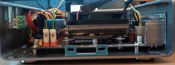

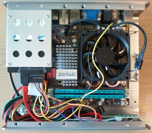

Den Lüfter des Thermaltake Slim X3 habe ich ohne zu testen gleich durch den Noiseblocker ersetzt, der wie der Thermaltake nur 15mm hoch ist und somit perfekt passt. Da das Zotac-Mainboard den Lüfter aber nicht unter 1300 rpm laufen lassen wollte, habe ich noch einen Fanmate dazwischen geschaltet, der den Lüfter auf etwa 1080 rpm runterregelt. Hörbar ist er somit nur, wenn man das Ohr direkt ans Gehäuse hält.... allerdings ist das Betriebsgeräusch meines Fernsehers, der daneben steht, schon lauter ;) Aus nicht einmal einem Meter Entfernung ist die Kiste somit nicht zu hören.
Als OS kommt wie bisher Win7 zum Einsatz und XBMC als Media-Center. Die Temperaturen habe ich mittels Coretemp gemessen. Sie liegen im Idle bei ca. 39°C. Beim Abspielen von HD (1080p mkv) und SD Videomaterial mittels XBMC (unter Verwendung von DXVA) kam er auf max. 49°C, durchschnittlich bei etwa 42°C. Mit ausgeschalteter Hardwarebeschleunigung gingen die Temparaturen beim Abspielen von HD-Material nicht über 59°C (durchschnittlich 52°).
Das kann sich also durchaus sehen lassen :) Unter kompletter Last habe ich die Temperaturen nicht gemessen, da das Netzteil vermutlich einknicken würde. Denn wie im ersten Beitrag erwähnt zieht das System bei Auslastung mit Prime95 knapp 66W (das Gehäusenetzteil liefert 60W). Aber komplett ausgelastet wird das System mit den Videos sowieso nicht. Den Verbrauch mit dem Gehäusenetzteil kann ich leider nicht messen, da mein Messgerät den Geist aufgegeben hat :(

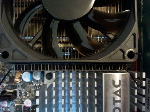

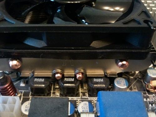

Zur Mainboard/Kühler-Kombination lässt sich nur sagen, dass es besser nicht passen könnte. :d Zwischen Chipsatz-Kühlkörper und CPU-Kühler ist IMHO nicht mal ein Millimeter platz. Und die Heatpipes kommen auch nicht mit dem RAM in Berührung. Auf der Unterseite des Kühlers sieht es so aus, als würden die Heatpipes ein Bauteil vom Mainboard berühren. Allerdings lässt sich dort noch ein Zewa-Tuch zwischenschieben. ;) Also passt alles perfekt.

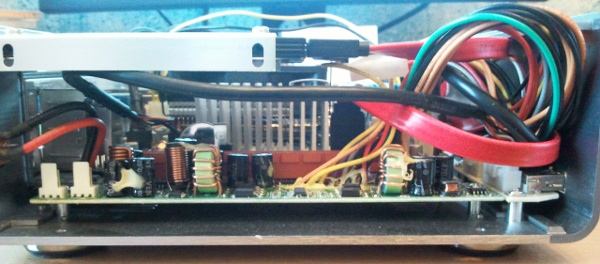

Hier ein paar Bilder:
