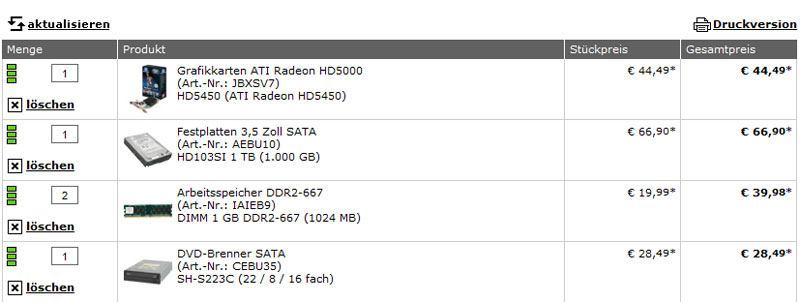

Ich brauche eure Hilfe ^^
Mein Vater will einen kleinen PC fürs Wohnunzimmer (Mutlimediakiste), um dort fern zu sehen, Msuik zu hören und ab und zu vllt mal ins Internet zu gehen.
Ein Mainboard hatten wir schon.
Mainboard: Elitegroup 945GCT-M2/1333 (Intel E2140@1,6GHz)
Dann fehlen noch ein paar Komponenten und ich hätte an die gedacht ...
Arbeitsspeicher: 2x Buffalo DIMM 1 GB DDR2-667
Festplatte: Samsung HD103SI 1 TB (SpinPoint F2 EcoGreen 5400u/min)
Grafikkarte: PowerColor HD5450
Laufwerk: Samsung SH-S223C DVD Brenner
Jetzt fehlt mir noch ein passendes Gehäuse und Netzteil.
Das Gehäuse muss nicht das schönste sein, wird eh in einen Schrank gestellt. Es kommt noch eine TV Karte rein (TechniSat CavleStar HD2).
Die Abmessungen des MB's sind 244x200mm. Das Problem ist, dass bei Alternate oft keine MAximalen Einbauabmessungen dranstehen, woher weiß ich dann ob es reinpasst oder nicht?
Beim Gehäuse hätte ich an erster Stelle an diese hier gedacht:
Wäre von mir bevorzugt
oder das hier
Welches Gehäuse würdet ihr nehmen? Passen die Komponenten alle?
Edit// ich seh gerade dass bei der TV Karte steht, dass man für den HD Empfenag mindestens einen X2 mit 2x3Ghz oder höher braucht. Dh. mit dem 2x 1,6Ghz geht es gar nicht?

für Interlacing bei 1080i HDTV ist die Grafikkarte viel zu schwach, da hat dein Dad keine Freude am TV gucken. Solltest da schon eine 5670 in Betracht ziehen.
Ob dein Mainboard in ein Gehäuse passt, erkennst du daran, was bei Format bei alternate steht. Dein Mainboard ist von der Bauform ein µATX. Das kleinere ausfeführte Gehäuse kann alles bis hin zu µATX aufnehmen, das andere sogar Boards bis zu den Maßen ATX, somit passt dein Board in beide Gehäuse hinein. So wie ich das sehe passen auch Erweisterungskarten mit voller Bauhöhe hinein. Wenn das Teil eh nur im Schrank steht, warum holst dann so ein 'teures' Gehäuse und nimmst nicht was günstigeres ~30Euro ?
Der Schrank ist flach und er hat zT vorne ein Glasverdeck, wenns schon was schickes für so wenig Geld gibt, dann nehm ich das.^^
Die 5670er gleicht dann auch den 1,6 C2D aus? Da ja auf der TV Karte steht min 2x 3ghz Dual Core
ich weis leider nicht, ob die Grafikkarte den Proz wieder ausgleicht, aber gehe mal stark davon aus, dass es funktionieren wird.
Ich hatte damals ein Abit mit ner x1250 onboard und nen E2160 drauf. Jegliche Nachbearbeitung war deaktiviert, aber es hat trotzdem ein wenig geruckelt.
Mache deinem Dad aber klar, dass es nur ein PC ist, da werden mit Sicherheit ab und an Probleme auftreten bzw. wird es so kommen, dass bei den Nachrichten das Laufband hakelt, oder Filme zuckeln oder auch etwas anderes. Das braucht alles die richtige Software+Codecs+Einstellungen. Diese sind dann je nachdem wie alt euer TV ist bzw. was er kann auchnoch TV-Abhängig.
Nen HTPC ist nichts für Anfänger und muss hin und wieder mal gepflegt werden.
Gleich vorweg: ich hab die Platte zweimal, dazu eine HD154UI.
V.a. die 1TB kann ich für einen leisen HTPC nicht empfehlen. Sie nervt mit penetranten Kalibriergeräuschen 2-3mal die Stunde, evtl auch öfter. Ist man da etwas empfindlich, sollte man um die Platte einen großen Bogen machen. Performance ist dagegen in Ordnung, keine Frage. Auch vibriert sie kaum, wenn da aber nur dieses nervige Klackern nicht wäre ...
Genau aus dem Grund habe ich auch die HD154UI rausgeschmissen und in ein externes Gehäuse verbannt, was wirklich nur im Bedarfsfall angemacht wird (Funkfernbedienung).
