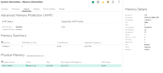

AMP steht für Advanced Memory Protection. Das kommt beim MicroGen10+ nicht wirklich zum Tragen, hier ist normal ECC und fertig.
(Die großen Proliants können da noch so Dinge wie gespiegelter Hauptspeicher und weitere Modi)

Nicht ganz, ein Riegel war defekt, jetzt warte ich auf Austausch. Wurde dann als Degraded erkannt.
Allerdings fand ich es ziemlich enttäuschend, dass der Server
1. nicht anzeigte welcher Riegel der Übeltäter ist (bei vielen anderen Herstellern gibt es dafür ja sogar LEDs an den Slots)
2. zum Riegel selbst noch sagt, er sei OK!
Der Server läuft natürlich privat und da achte ich eher auf den Preis.
67€ für 32GB ist ja ein sehr guter Kurs und die 16GB von vorher waren dann doch durch die gerade erst eingerichtete weitere Windows VM knapp.

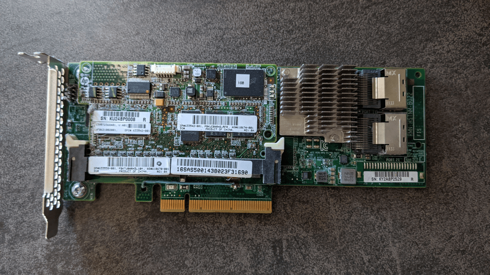

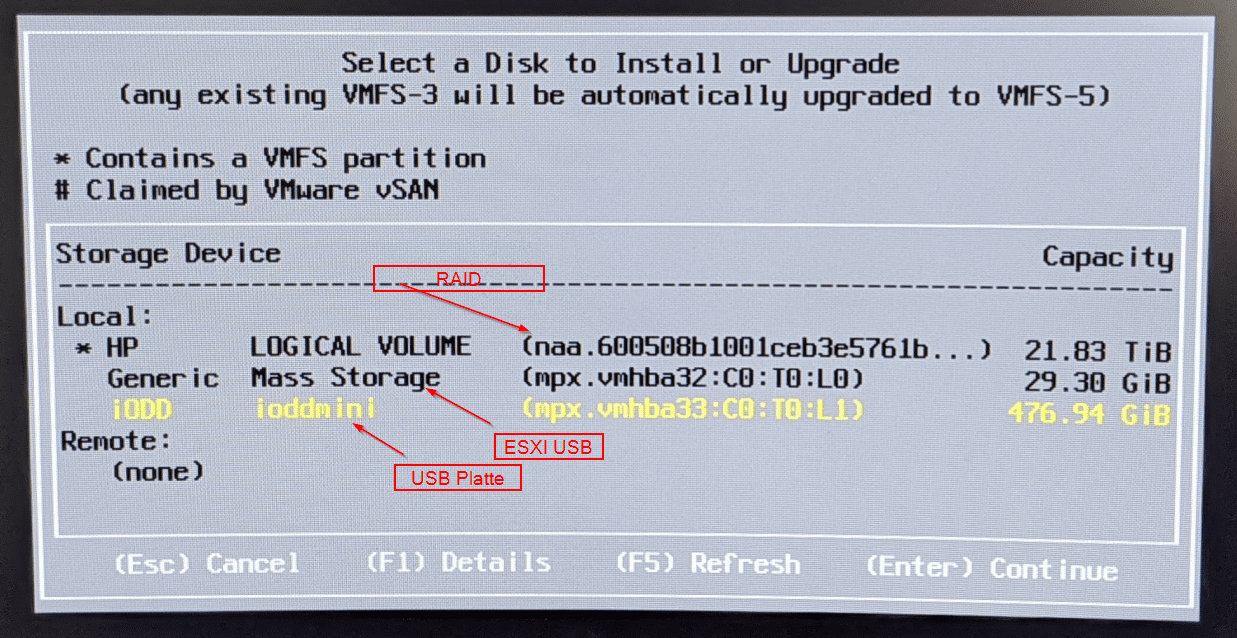

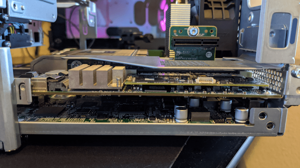

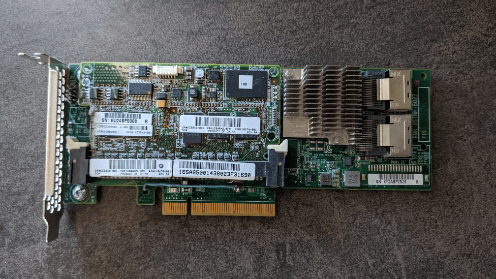

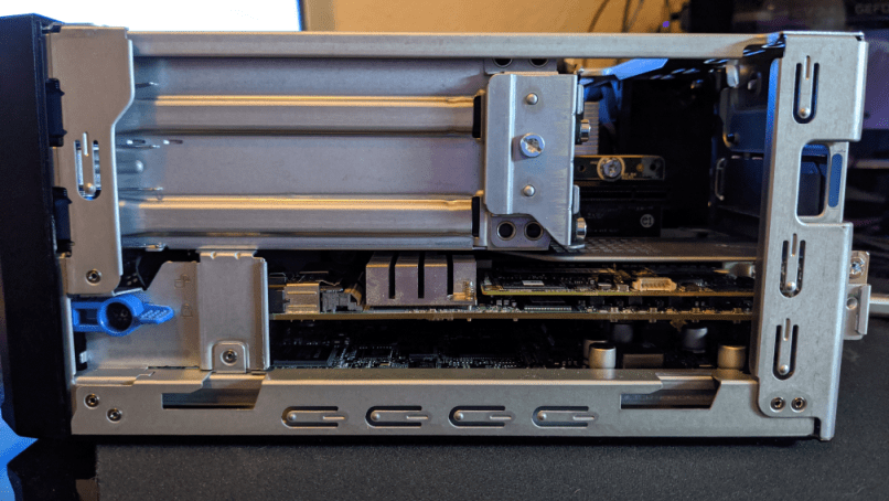

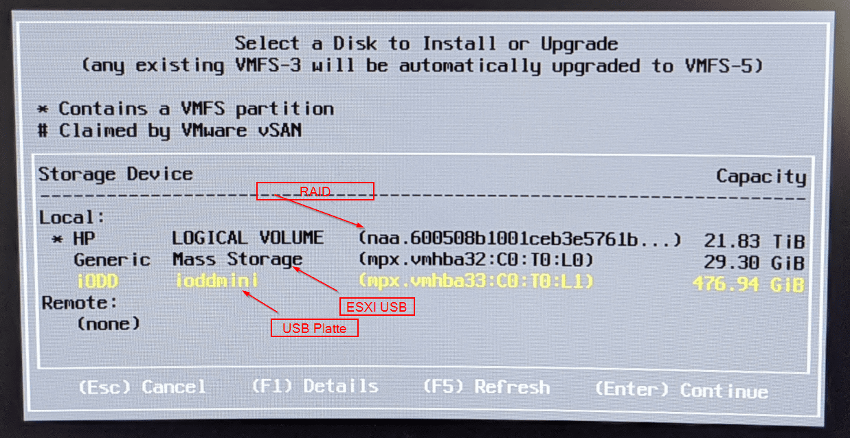

So Jungs und Mädels, ich habe das mal Ruck Zuck umgebaut und ....................... tadaa nein RAID Controller P420 1 GB wird problemlos im provisioning Manager erkannt (y)
Also Controller umgebaut. Platten gesteckt. ESXi 7 installiert. Aufs Datastore geschaut alle Maschinen neu registriert und fertig ist die Migration. Wenn nur alles so glatt laufen würde...
Sagt mal brauch man für die Platten Halterungen!? Irgendwie schließen die Bündig ab, aber sind trotzdem irgendwie wackelig eingebaut. Ich vermute schon, denn das einschieben ohne Caddys war schon ein Kampf....
Wenn ja, kann mir jemand eine Bezugsquelle nennen?
Danke.
Ps. Ich lade noch Bilder hoch damit man sieht das der Controller funktioniert. Schreiben kann ja jeder viel ;)
Anhang anzeigen 517053Anhang anzeigen 517179Anhang anzeigen 517180
Okay.... ich habe es mittlerweile selbst gerafft, dass die Schrauben in der Front als Rails dienen :rolleyes2:
Ich hatte leider keinen Erfolg. Der Provisioning Manger stürzt ab und anders komm ich nicht an die Konfiguration. Ist eine Neuinstallation. Ich habe versucht über einen PC unter Windows 10 die Firmware upzugraden (falls nicht aktuell - keine Ahnung, sehe ich ja nirgends) aber ich bekomme immer gemeldet, dass das Gerät nicht vorhanden ist. Auch über vorherige Treiberzwangsinstallation (denn erkennen tut er nichts) keine Veränderung. Hat jemand einen Tipp? Ich würde wirklich gerne unter esxi zwei Platten zu einem RAID1 spiegeln...

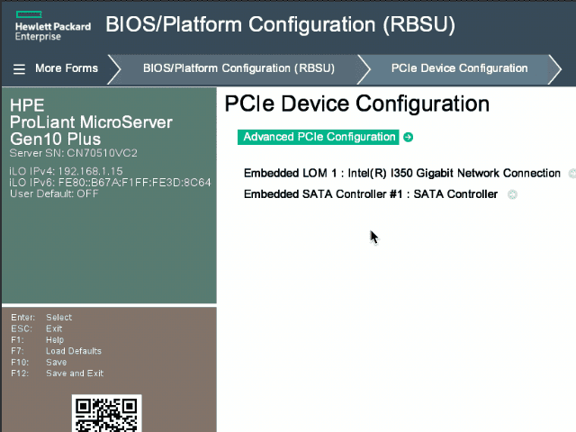

Was leider nicht so funktioniert wie gewollt ist die QM2 QM2-2P10G1TA da erhalte sobald ich eine 2 TB SSD einbaue die nicht auf deren Support liste auf geführt ist einen MiB error und der server Bootet nicht und loopt.
Wird die Karte jedoch in einem älteren PH desktop eingebaut wir die 512 intel wie auch die 2TB ohne Probleme erkannt.
Bei der nicht supporteben SSD handelt es sich um eine Crucial P2.
So wie geht es weiter ich bestelle mal eine 2 TB SSD aus der support liste und hoffe den der Workeround aus dem US forum klappt nicht so ganz.

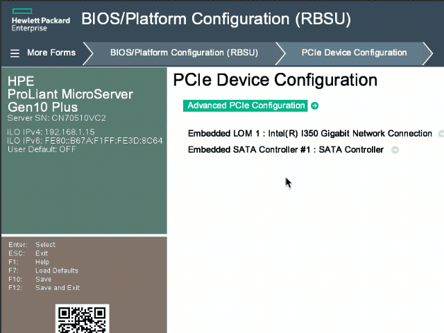

I was having the same issue before on Bios 2.20
The workaround is to set the PCI-e port speed to PCI-e 2.0 and it works flawlessly."
bei dem aktuellen Bios kann der PCI-e port nicht auf einen Standart eingestellt werden ausser 1.0 oder 2.0 und bringen tut es nichts.
einen Downgrade habe ich nicht nicht vollzogen.
----- Update ---
Downgrade auf die Bios version 2.20 hat nichts gebracht, leider finde ich die Bios Einstellungen nicht wie beschrieben:
  1. From the System Utilities screen, select System Configuration > BIOS/Platform Configuration (RBSU) > PCIe Device Configuration Options > Maximum PCI Express Speed.
  2. Select a setting.
    • Per Port Control
    • PCIe Generation 1.0
    • PCIe Generation 2.0
    • PCIe Generation 3.0
    • PCIe Generation 4.0
  3. Save your setting.
    Quelle - HP
Bei mir gibt es den Punkt nicht:

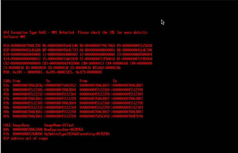

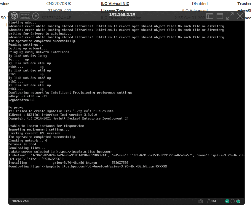

Heute habe ich mal meinen zweiten Gen10+ als Testumgebung in Betrieb genommen.
Erster Start des Intelligent Provisorings: Update - Fehler :-(
Neu gestartet, scheinbar komplett zerschossen...
Naja, immerhin stellt sich jetzt im Moment (hoffentlich) alles wieder her...

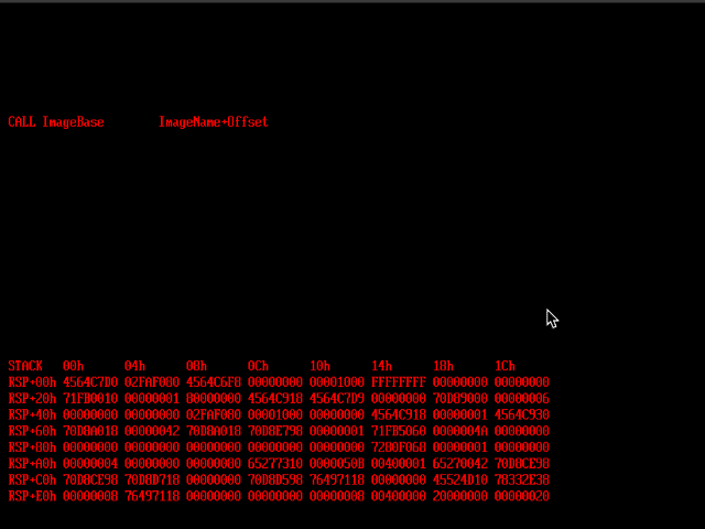

Oder auch doch nicht... Eben meinte Intelligent Provisioning sein Update wäre abgeschlossen, ich soll den Server neu starten. Getan, nun wechselte er von selbst wieder ins Intelligent Provisoring und das ganze lädt wieder neu... Jemand eine Idee?
Ich habe den das einfach automatisch machen lassen...
Wobei mich die Fehler etwas irritieren...
Hm,
automatisch machen sagt mir in dem Kontext irgendwie nichts. Mich wundert in deinem screenshot auch, dass er offenbar versucht etwas online zu laden/upzudaten. Kenne nur die Vorgehensweise vom gen8, da kann man das jeweils passende IP recovery image zur ilo Generation mounten, davon booten und das IP damit wiederherstellen lassen.
Aber vielleicht hat sich das in den späteren Generationen auch etwas geändert.
