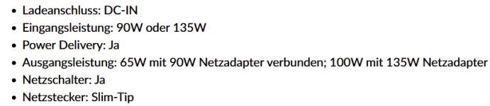

Ich nutze die oben verlinkte Universal USB-C DS von Lenovo.
Mit Unterstützung bis 100w deckt sie auch die meisten meiner Notebooks ab. Allerdings musst du beim Netzteil aufpassen. Standardmäßig kommt die DS mit einem 90w Netzteil, womit 65w erstmal unterstützt werden. Ab 135w (Legion 300w PSU geht auch) werden auch volle 100w unterstützt.
