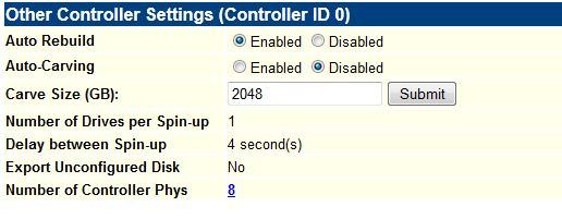

Ich habe keine besondere Einstellung gefunden wo man das einstellen kann.
Jedoch gibt es den Eintrag für den Spinup - siehe Anhang
Ich habe einfach in den Energieoptionen von Windows die Zeit angegeben wann die Platten runter fahren sollen und so tun sie es auch.
@madrobot
Die "number of drives per spinup" sollen eigentlich nur das Netzteil schonen damit nicht alle Platten gemeinsam hochfahren, wenn der Controller startet...

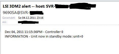

Ok. Aber das kommt auch zum Einsatz wenn die Platten aufwachen. Bei mir gehen Sie definitiv auch schlafen. Das ist sowohl am Verbrauch als auch an der Reaktionszeit zu merken. Die lautstärke habe ich in dem Moment noch nicht kontrolliert, sollte sich aber auch da bemerkbar machen.
PS: Wenn ich das mailing auf Information stellen kommen z.B. solche Mails an:
