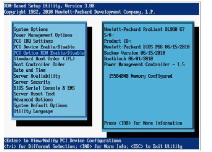

UPDATE: in diesem Dokument gibt es Hinweise zu einer "RBSU" einer "Rom Setup Based Utility" für HP-Server. Angeblich erreicht man die über die Taste F9, wenn man während des Boot-Prozess' dazu aufgefordert wird, und soll darüber auch einstellen können, von welcher Controller-Karte gebootet wird. Habt Ihr das schonmal versucht - bei mir hat das gestern nicht geklappt, aber ich wollte es der Vollständigkeit halber erwähnen. Das Dokument ist mit der 200W-Netzteil-Version verlinkt - sind evtl. die BIOS' von 150W und 200W unterschiedlich? (kann ich mir zwar nicht vorstellen, aber....)
also vom strom passt das 150watt netzteil auch wieviel zieht den die usb 3 karte ? also mein raidkarte (17watt) + 6 platten + netzwerkkarte + dvd knappert beim pc start bei ca 92watt im betrieb liegt das ganze dan bei guten 71watt ..... router (ca 8watt) inbegriffen, also reicht dicke ...... zwecks boot f9 da schau ich gleich mal selbst ....
USB 3.0 Spezifikation ist pro Anschluß 5V/900mA, also etwas weniger als 5 Watt. Das reicht die Karte wohl einfach nur durch auf die 2 Anschlüsse. Wieviel sie selbst benötigt, konnte ich nicht feststellen - es sitzen zwei Controller drauf, ein NEC, ein Marvell. Also eine "typische" Karte vom Stromverbrauch, würde ich mal vermuten....
Hier noch ein paar Infos nachgetragen für diese Spezialkonfiguration "RBSU" (scheint dem BIOS vorgeschaltet zu sein)
HP ProLiant Generation 2 and later servers have a configuration utility embedded in the system ROM. The configuration utility, RBSU, starts when you press the F9 key from the startup sequence.
RBSU performs a wide range of configuration activities that may include:
• Configuring system devices and installed options
• Displaying system information
• Selecting the primary boot controller
• Configuring online spare memory
Running RBSU
1. To run RBSU and modify configuration settings, press the F9 key when prompted during the startup
sequence.
2. Modify configuration settings as needed.
3. Exit RBSU by pressing Esc at the main menu. To confirm configuration setting changes, reboot the
system when exiting RBSU.
Und so soll das aussehen - könnte tatsächlich der Schlüssel zur Lösung meines Problems sein - FALLS der N36L sowas hat....

also bei mir klappt das .... davon ab gibts keine F9 :d
ganz normal ins bios F10 dan BOOT dan HDD also nummer 2 ... dan wählst du deine hauptplatte aus die muss auf 1 stehen ... gehst zurück ins menü nummer 1 und dort deine startplatte wählen. dan 1 menü zurück und USB auf low das sollte alles sein. wen man über usb booten will sollte usb auf high stehen, das wird bevorzugt.
so klappts bei mir da kann ich dan endweder raidcontroller oder interne sata nehmen. :wink:
ps: das menübild müste von der remoutekarte sein.... zumindest steht es da rechts :d

ERFOLG!!!!!
Erstmal ein Danke an die, die mit Ratschlägen geholfen haben...
Der Grund, warum mein N36L beim Einstecken einer Raid-eSata-Karte die internen Laufwerke ausser Gefecht setzte, liegt offenbar am Bios.
Meine Version war die aktuellste vom Mai 2011. Ich habe mir hier auf der HP Supportseite mal die vorherige Version ("recommended") heruntergeladen. Dieser Installer fragte dann, ob ich tatsächlich downgraden wollte. Ja!!! Mit der Bios-Version vom September 2010 läuft alles so, wie ich es möchte. Die Raidkarte blockiert nichts mehr, ich habe Portmultiplying für 4 externe HDDs und alle internen Laufwerke stehen auch zur Verfügung.
Danke nochmal für die Ratschläge - wer ähnliches braucht wie ich: Finger weg von der Firmware Version 2011.04.02...

Glückwunsch... und noch ein kleiner Nachtrag... das RBSU ist das "BIOS" der großen HP Server ;-)
