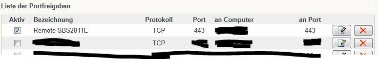

Hi,
schön das er jetzt läuft und ich weiß das man mit3TB-Platten nur SW-Raid, was ich sowieso bevorzuge, machen kann.
Zu deinen Fragen:
Nein deine DynDNS braust du soweit ich weiß nicht.
Der WSH Server bietet dir im Dashboard das Einrichten des Remotezugangs an.
Dort kannst du eine Adresse anlegen (wenn es so ist wie beim SBS2011Essentials...?)
Dann auf der Fritzbox eine Portfreigabe einrichten - siehe Bild.
Danach sollte das tun... :cool:

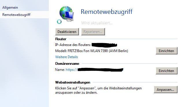

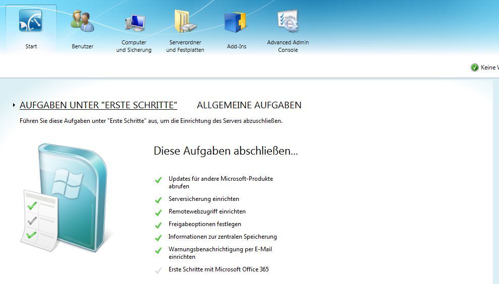

Hi,
also du wirst bei der Einrichtung im Dashboard nach dem remotrzugriff gefragt und kannst diesen Einrichten (Bild1).
Während der Einrichtung bekommst du dann eine Adresse von Microsoft unter der der Server dann erreichbar ist, nach dem Motto: Deinname.Remotewebaccess.com (Bild2) und der Router wird konfiguriert, bzw. du bekommst gesagt wie du ihn einrichten musst (Portfreigabe).
Aber Achtung ich rede hier von SmallBusinessServer 2011 Essentials, vielleicht kann ja mal einer mit WHS sagen wie es da aussieht.
