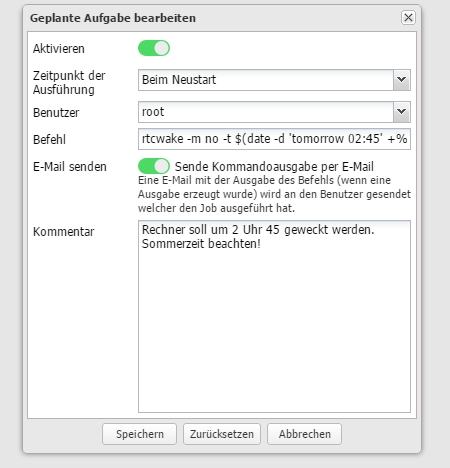

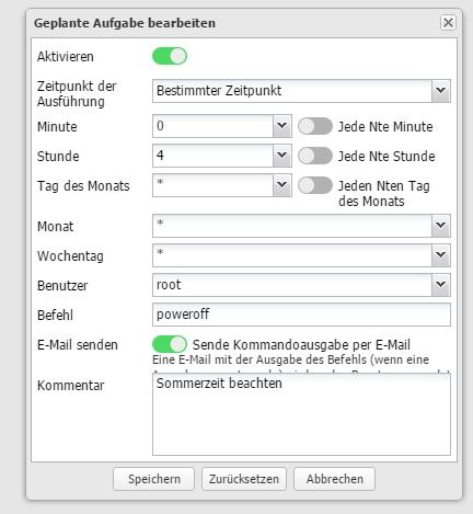

Habe jetzt mal mit rtcwake etwas rumprobiert:
Wenn ich in der Shell
rtcwake -m no -s 300 && sudo poweroff
eingebe dann funktioniert das automatische starten des Server nach 5 min ohne Probleme.
Jetzt habe ich in OMV unter "Geplante Aufgaben" 2 Tasks eingerichtet.
mal schauen ob es klappt.
Zu beachten ist das unter Linux die UTC Zeit genutzt wird nicht die lokale Zeit.
Werde morgen mal berichten.
Wie versprochen:
Die Lösung mit rtcwake hat funktioniert !:banana:
Der Server ist, wie geplant, um 2:45 gestartet und um 04 Uhr wieder ausgegangen.
Die Bios Einstellungen wurden nicht verändert.
Somit ist das die Lösung wenn der N54L mit OMV zeit gesteuert hoch- und runter gefahren werden soll.
