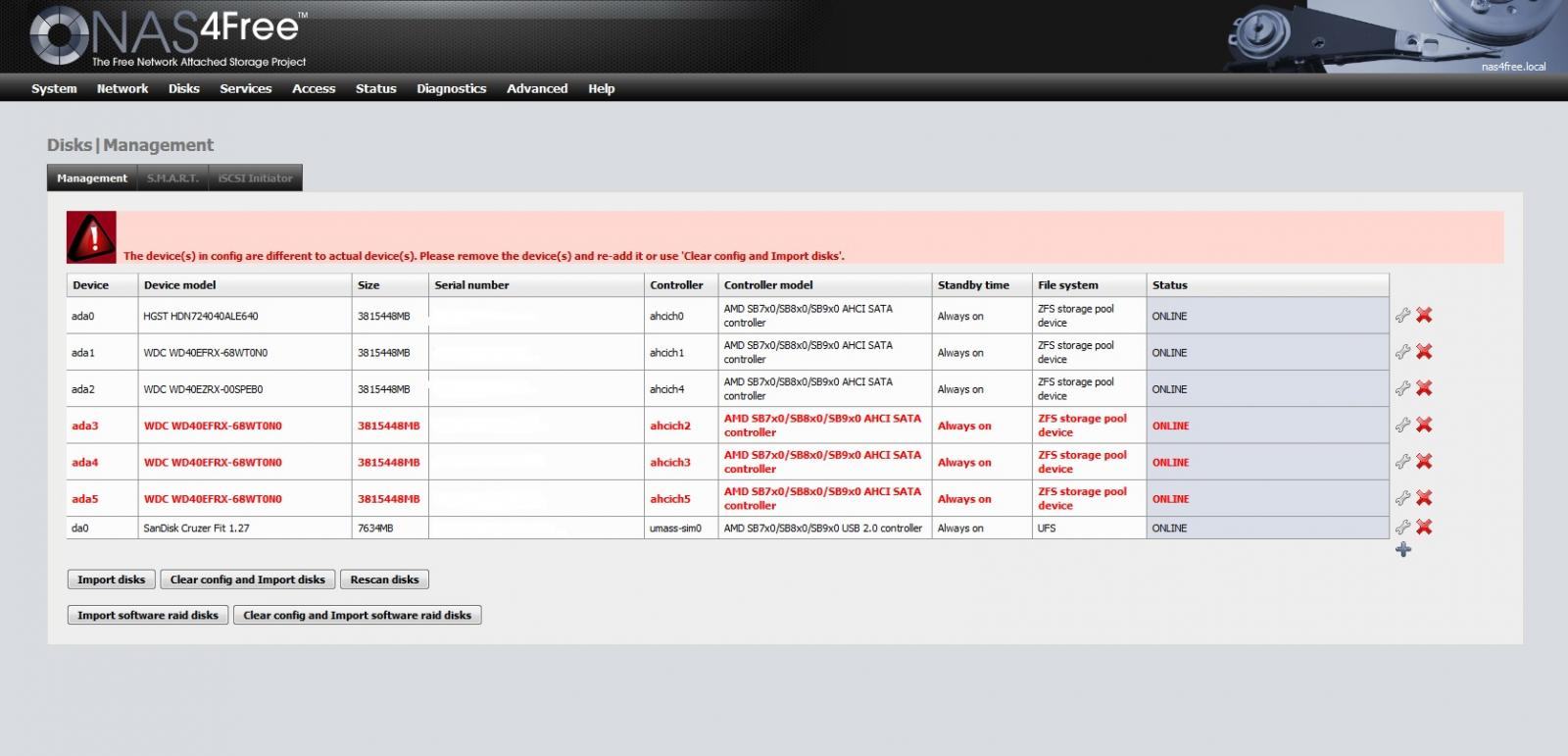

Servus nochmal.. Hoffe ihr könnt mir (erneut) helfen.. Hab meinen Server nun soweit eingerichtet und Nas4Free mit ZFS draufgehauen, jedoch macht der Server Probleme bei der Einrichtung.. Bei so ziemlich jedem Neustart wird die Plattenkonfiguration komplett durcheinander gehauen und der ZFS-Pool ist dann iwie Fehlerhaft, weil der Server mit der neuen Plattenreihenfolge nicht mehr klarkommt.. Ich kriege folgende Fehlermeldung:
Ich habe das Problem zu der Stromversorgung zurückverfolgen können, so glaube ich zumindest. Ich nutze eine 120W PicoPSU und habe 6 Platten verbaut. Kann es sein, dass die PicoPSU einfach zu schwach ist um den Server insgesamt beim Start mit Strom zu versorgen, oder kann es sein, dass die Kabel die Belastungen nicht aushalten? Alle Kabel einzeln funktionieren jedoch auch ohne Probleme.
'ne 120W Pico PSU mit 6 Platten ist zumindestens sportlich, dürfte im Betrieb zwar normalerweise ausreichen, der Anlauf der Platten ist allerdings mehr als Problematisch : 6 x 2A x 12V = 144W, die restliche Hardware möchte auch versorgt werden!
Danke für die schnelle Antwort. Laut datasheets sinds insgesamt 10.75A Peak und somit 129W beim Startup.. ist jetzt natürlich ärgerlich, werde mal das originale Netzteil auspacken, wieder einbauen und weitertesten morgen..

Kurzes Update: Nach Einbau des originalen 150W Netzteils läuft alles wunderbar! Gerade läuft das Aufspielen der Daten und bisher läuft alles super. Raidz2 mit ~92MB/s Schreibrate.. Find ich gut :)
