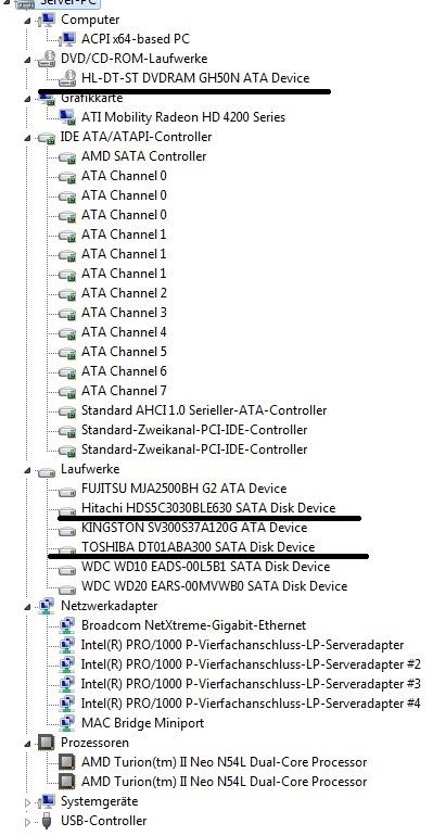

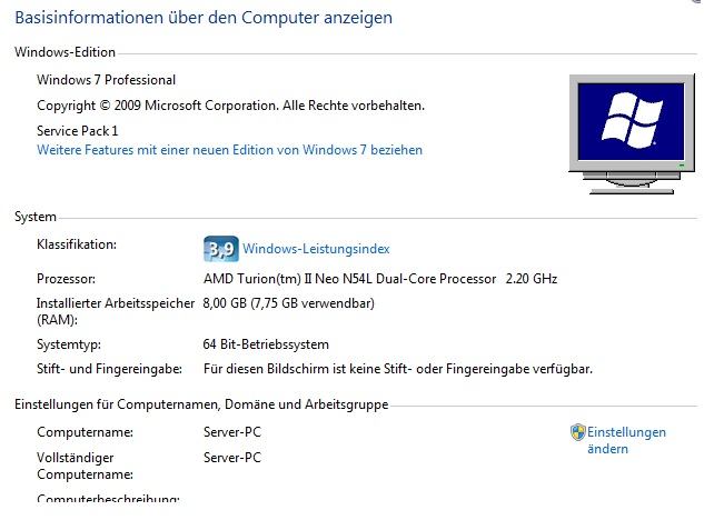

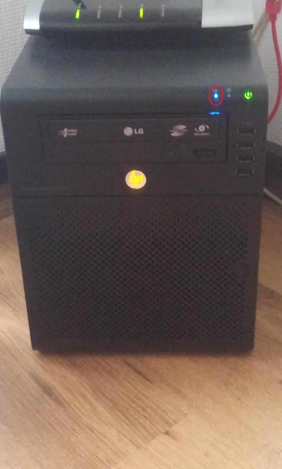

Im N54L Microserver sind 8 GB Arbeitsspeicher drin. Eine HP - NC364T und eine InLine PCI-Express Controller - 2x SATA 6Gb/s + IDE Karten verbaut, als DVD und Festplatten sind in Bild 2 markiert.
Ich habe auch noch einen kleinen umbau gemacht, im HP logo blinkt jetzt in Gelb die Netzwerkaktivität und in Blau die Festplattenaktivität. Die Stratus LED ist jetzt nur noch Blau auf dem dritten Bild im roten kreis zusehen.
So nun zur meiner Frage, was kann ich für das ding noch verlangen??
P.S. die Festplatten sind jeweils 3 TB groß.

Hallo Gemeinde,
Hi,
Ich wurde auch diese Umbau mit meinem 40 L machen, wie geht es ? Hast eine Anleitung dazu.
Lg.
