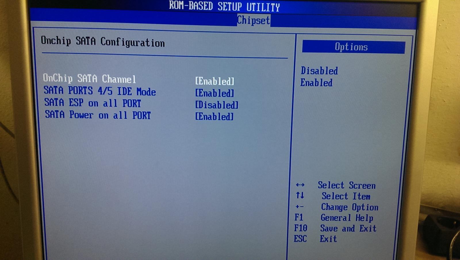

Mich verwirrt etwas die unterschiedlichen Konfigurationsmöglichkeiten im Mod-BIOS. Für das Aktivieren des PortMultiplier soll ich SATA IDE Combined Mode auf Disabled stellen. Diese Option habe ich nicht. Bei mir steht lediglich SATA Ports 4/5 IDE Mode. Ist das das Gleiche? Wenn ich das auf Disabled stelle bootet mein System nicht mehr. 2014-03-05 17.21.25.jpg
