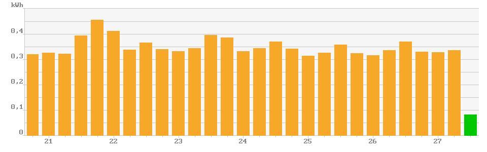

Mein N54L läuft mit 7 Platten 7/24 durch, aber bei Inaktivität gehen die Platten nach 10 Minuten in Standby.
Somit braucht er im Schnitt 1,4 KWh am Tag.
Mein FritzDect200 misst den Verbrauch des Wandschranks incl. 8xGigabit-Switch, APC-USV.
Hier mal das Protokoll der letzten Woche:
Pro Tag 0,34 € 1,36 kWh 0,75 kg CO2
Pro Monat 10,32 € 41,28 kWh 22,70 kg CO2
Pro Jahr 123,83 € 495,31 kWh 272,42 kg CO2
