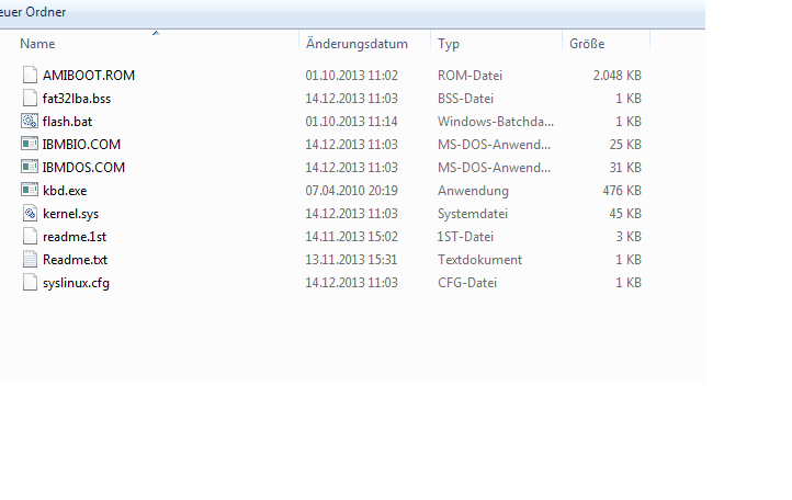

so jetzt ist es passiert, wollte heute das BIOS flashen und dann war der Strom weg, scheiß Altbau, scheiß Pech.
ich habe auf seite 100 folgendes gelesen:
@STMI
schau dir mal das BIOS von xRated an.
Das kann ich empfehlen und dort ist unter anderem folgendes vermerkt:
---start---Zitat modbiosN36L.txt von xrated-----------
Recovering from a dead or corrupt BIOS flash:
1 - Copy the BIOS file to root of a USB stick, or floppy as AMIBOOT.ROM (all UPPER case).
2 - Start with power off on the target machine.
3 - Insert the USB stick.
4 - Hold down the Ctrl and Home keys and turn on power.
5 - Watch for the USB stick light, or floppy light to blink (based on media used), and immediately release the keys.
This may take approximately 15 to 20 seconds.
6 - The display will come to life with the AMI BIOS Recovery utility, and will
report it's progress (with periods ....).
7 - The completion status will be reported at the conclusion, and the machine will
automatically be rebooted.
8 - If it was successful, you'll see the BIOS POST screen. Hit the DEL key and
enter the BIOS setup. Set "Optimized Defaults". Save and exit.
---end Zitat-----------------------
Ich hoffe xrated hat nicht dagegen das ich das hier poste. Wenn doch bitte melden.
Kann mir jemand genau erklären wie das funktioniert?
Muss ich einen USB Stick der via HP HPQUSB.exe vorbereitet wurde und nenne dann nur das File in AMIBOOT.ROM um?
das habe ich leider schon versucht, auch wenn der USB Stick als FAT etc formatiert ist.
Control + Home sind ja STRG + Pos1 oder?
Wo muss der USB stick rein? vorne oder hinten?
Bei mir macht der HP leider gar nix mehr, kein Bild nix, außer dem schönen roten lämpchen.
Bitte helft mir bin am verzweifeln.
Danke
Christian
Soweit ich das verstanden habe, reicht es, wenn sich in der obersten Verzeichnisebene die BIOS-Datei (O41... in AMIBOOT.ROM umbenannt) befindet, und anschließend beim starten nach poweroff (evtl Strom ziehen) strg+pos1 gedrückt werden, wie du schon geschrieben hattest.
Die Position des Sticks sollte eig. egal sein, sobald die aktivitätsleuchte anfängt zu blinken, sollen die Tasten wieder losgelassen werden und danach kümmert sich der n54l normalerweise alleine - bis zum nächsten Stromausfall
hi,
danke für die Antwort.
Ich weiß halt nicht, wie der Stick formatiert werden muss, ganz normal fat32 oder mit dem HP Bios Tool?
Ich habe es gerade nochmal probiert, der usb blinkt ne halbe sekunde nach dem start kurz auf, aber dann nicht mehr, denke das ist das initialisieren der USB Hubs und nicht das lesen vom Stick, da in der anleitung ja 15-20 sec steht.
Wer weiß mehr :)
gruß
natürlich mit dem HP tool .... schließlich muss der stick doch auch bootbar sein ... denkt doch mal nach man ....

@Janero:
das dachte ich mir schon, habe es auch mit dem HP Tool probiert, leider ohne Erfolg. Ich gehe davon aus, dass ich einfach das durch das HP Tool gespeicherte BIOS in AMIBOOT.ROM umbenenne.
Ich habe jetzt 5 verschiedene USB-Sticks versucht, an verschiednen USB Ports leider will der Microserver nicht vom USB Booten,
USB Stick sieht wie folgt aus.
Gruß
glaube nicht das es am Stick liegt wenn dann an der Tastenkombination oder dem Fakt das du durch die Stromunterbrechung wären des Flashens die Kiste zu einem Briefbeschwerer gemacht hast
