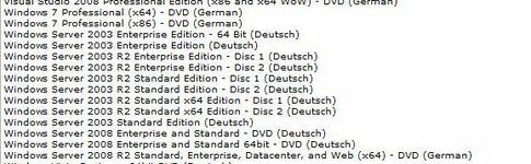

Danke , lesen hätte echt geholfen. Ich will es "klick-bunti" :) haben. Daher wird es Windows Server 2008 (braucht 2-4Gb RAM und Small Business braucht mindestens 8GB).
Empfhelt ihr mir bei dem Board Dual-Channel bzw unterstützt das Board das überhaupt wenn es nur zwei Bänke hat?
Da ich nicht 80€ für das Remote-Kit zahlen will, hab ich gedacht das ich es mit Adapter mach. Sprich : VGA Kabel verlängerung auf 20-30m und zwei USB-Verlängerungen auf die selbe Länge. Die Adapter sollen in Leer Rohre gepackt werden die sowieso in mein Zimmer laufen. Wie weit es genau ist , muss ich nachher nochmal nach rechnen. Die Kabel bekomm ich fürn Apel und ein Ei also wäre es so wesentlich günstiger als das Remote-Kit. Was haltet ihr von der Idee? Da ich das Kabel nicht so oft beanspruchen werde , sollte es auch längere Zeit heben.
Im Anhang ist die Software die ich verwenden kann, welche 2008er Version wäre da am besten? Die hier schon öfters angesprochene R2 Standard/Enterprise?

Du kannst USB ohne Signalverstärker nicht so weit verlängern ...
Schade, irgendwo musste ja ein Haken sein. Ein KVM Switch ist zu kurz und kostet wieder mehr. Dann muss ich wohl mein Laptop irgendwo abzwacken.
