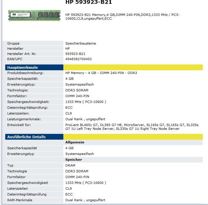

ich habe eine Frage zum im Startpost aufgeführten Original RAM-Modul von HP 593923-B21.
Bisher habe ich nirgends, nicht einmal bei HP selbst, etwas zur Angabe ECC ja/nein finden können. Auf Produktfotos (die nicht unbedingt stimmen müssen) sind teilweise sogar nur 8 Chips zu sehen.
Ist das nun definitiv ECC-Ram oder nicht?
Das ist ungepufferter ECC RAM :wink:
