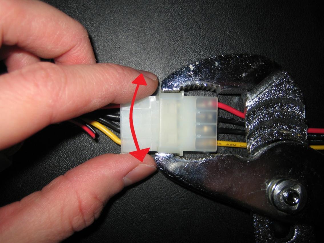

@Nacrana: Du musst nur den patentierten Molexhalter benutzen, dann kann die freie Hand ohne Bluten die Stecker "raushebeln", während die andere Seite ohne viel Druck festgehalten wird. Symbolfoto:
