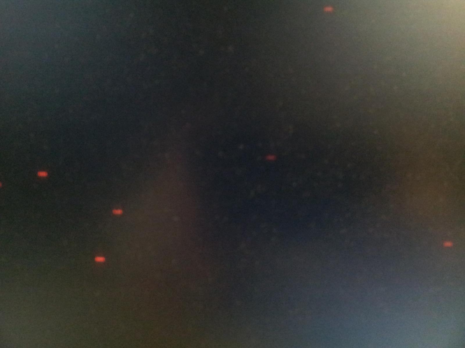

Ich hab mal etwas zamgestellt von meinem Grafik/Chipsatztreiberproblem beim N40L ... hab wie gesagt schon alle relevanten Treber von vista über AMD Legacy win7 /win8 bis hin zu HPs originalen für 2008R2 und 2012 sowie sogar Aspeed probiert (obwohl ichdie nicht habe). Der Support weiß auch nicht wirklich weiter ....
Zippyshare.com - N40L-Grafikfehler.rar Grafikfehler
& Bios Flash das fehlschlägt ... mit HP Support Anweisungen Zippyshare.com - 18_01_2013.rar
Ich frag mich langsam echt ob ich einfach nur zu blöd bin, oder das schon das 2te verreckte Teil ist das ich besitze -.-
Ist beim erstellen eines Bios-Flash Usb Sticks irgendwas zu beachten ? Ich bekomme da immer fehler. Entweder der Stick wird nicht mal formatiert, der Stick beinhaltet zwar die geforderten Daten und bootet, im DOS ähnlichen Flashutility kommt dann aber immer Fehler wie im 2ten Archiv zu sehen.

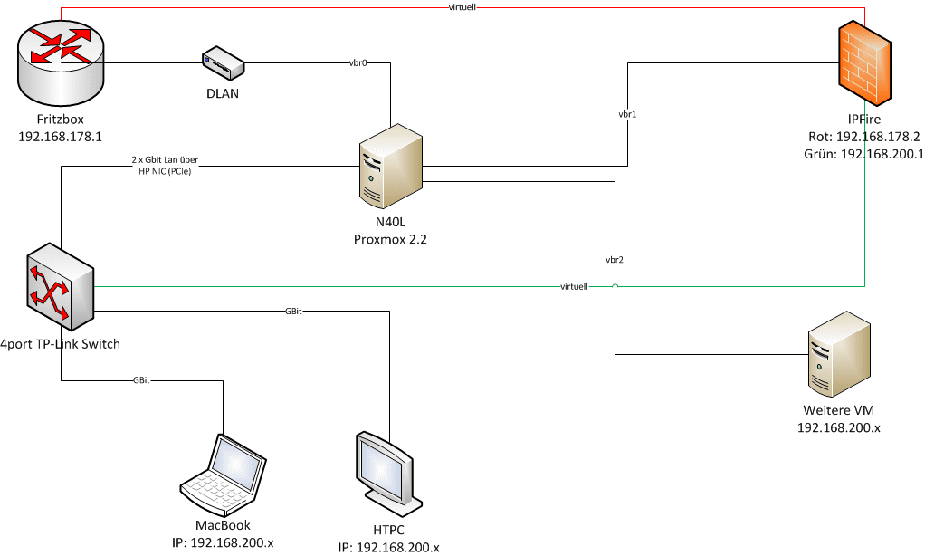

Hallo zusammen.
Nachdem gestern endlich meine 60 GB Intel SSD sowie 2 x 2 TB WD Green gekommen sind wollte ich folgendes Unterfangen in Angriff nehmen.
Installiert wird auf der SSD Proxmox als Hypervisor. Die zwei HDDs werden einer VM durch gereicht und dort ein Raid1 erstellt.
Als VMs sollen (derzeitiger Stand)
1 x IPFire (Firewall, Proxy, OpenVPN)
1 x Openmediavault (NFS NAS Freigabe [hier werden die zwei HDDs durchgeschleift])
1 x Debian (Webserver für Wordpress Entwicklungen)
1 x Windows
Ich möchte mich zudem etwas von unserem WG-Netz abspalten. Dazu auch die Firewall. Hinter der IPFire möchte ich ein anderes Netz aufbauen. Dank Fritzbox habe ich davor ein 192.168.178.0. Dahinter möchte ich 192.168.200.0 einrichten. In das 200er Netz sollen dann alle meine Geräte kommen und via IPFire evtl. eine IP-Adresse beziehen.
Ich habe euch mal in Visio eine Zeichnung erstellt wie ich es meine. Hoffe ihr habt Anregungen dazu bzw. Verbesserungsvorschläge.
Danke. :)
nein eigentlich nicht hp exe starten nach dem entpacken popt eine seite mit erklärunden auf und links zu den tools die den stick bootbar machen und ...
und wenn du dann alles somacchst wie es nochmal step by step in der Readme.1st steht sollte es eigentlih gehen
auch schon mal einen anderen monitor bzw kabel benutzt?
ansonsten defekt du willst einen funktionierenden!
entweder hängts immer da: http://img834.imageshack.us/img834/6813/screenshotdoh.jpg egal ob usb stick mit 4 GB, 8 GB oder SD Karte am Reader ... passiert einfach nix. ich starte sogar als Admin ... wenns irgendwann mal klappt dann läds das DOS ähnliche System nicht und es kommt immer ein Fehler ala http://i.imagebanana.com/img/v17isboy/2013011813.27.50.jpg
hab keinen anderen Monitor ... der kann FullHD und ich kann als Kunde erwarten dass das damit funktioniert ....
ja bald hab ich echt keine Lust mehr mich damit rumzuschlagen .... allein für den Input den ich mittlerweile schon an HP gegeben habe sollte ich fordern dass die nen Techniker mit Ersatzgerät zu mir schicken -__-
2 min später : Edit: so HP hat angerufen .... Techniker kommt vorbei auf Initiative von HP - sie haben anscheinend keinen Plan. - Geht doch :d Board wird ausgetauscht
^^ dann hoffen wir mal das er es jetzt hin kriegt bios sollte da ohnehin schon das aktuelle drauf sein
wenn du die treiber installiert hast sollte das dann eigentlich lüppen
das es bei deinem usb stick hängt habe ich auch noch nicht erlebt eigentlich ist es ja nur den usb stick bootbar zu machen und dann die dateien kopieren
echt keine ahnung warum bei dir das alles so zickt ^^
