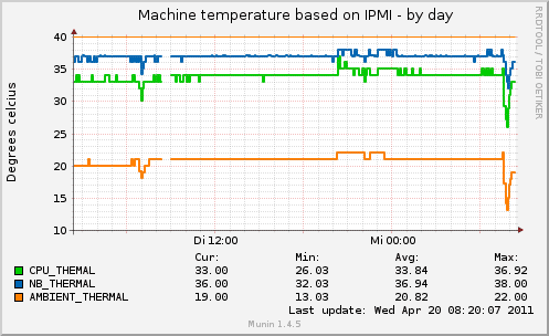

Ist es eigentlich möglich, die Werte der Managementkarte in Linux auszulesen, ohne dafür auf das Webmanagement zuzugreifen?
Mit IPMI-Tools:
Code:
root@vidar:~# ipmi-sensors
7936: Watchdog (Watchdog 2): [OK]
22599: CPU_THEMAL (Temperature): 32.00 C (NA/110.00): [OK]
22619: NB_THERMAL (Temperature): 36.00 C (NA/105.00): [OK]
22593: SEL Rate (Other Fru): 1.00 msgs (NA/90.00): [OK]
22620: AMBIENT_THERMAL (Temperature): 19.00 C (NA/45.00): [OK]
22617: EvtLogDisabled (Event Logging Disabled): [OK]
22618: System Event (System Event): [OK]
22608: SYS_FAN (Fan): 1000.00 RPM (0.00/NA): [OK]
22621: CPU Thermtrip (Processor): [OK]
1536: Sys Pwr Monitor (Power Unit): [OK]
Das wiederum kann man z. B. schön mit Munin grafisch aufbereiten:
attachment.php

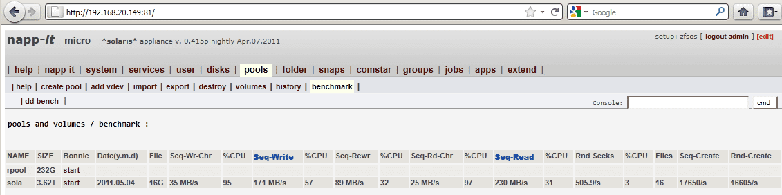

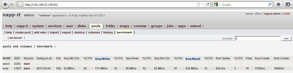

solaris mit raidZ (also raid 5) reizt bei mir Gbit aus. schreiben vielleicht etwas weniger ca. 80 Mb/s. ATTO etc sagen 100 Mb/s in beide Richtungen. Aber das sollte man auch etwas skeptisch sein.
Ach so, und die Geschwindigkeit des Pools (4x1TB) liegt siehe Screenshot.
