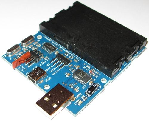

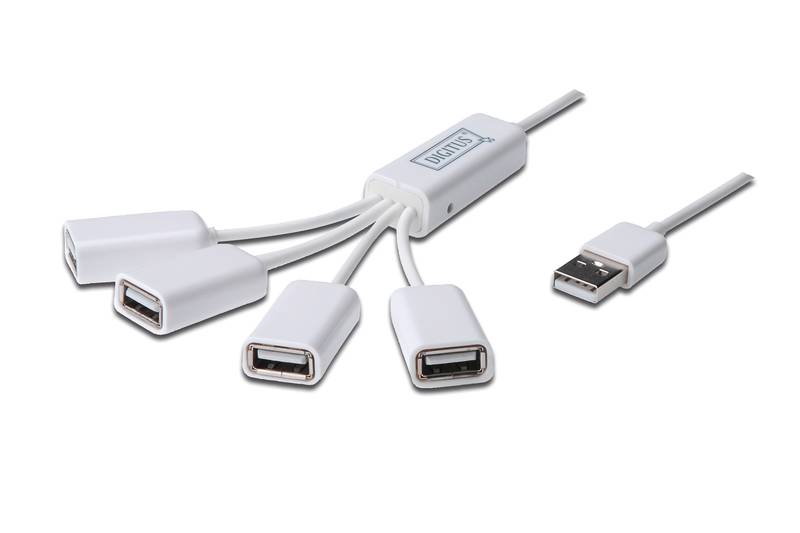

Unter OMV kann ich aber doch hoffentlich Programme nachinstallieren, oder ist das Laufwerk dann voll? Hatte da an oscam gedacht, dann kann mein Thinclient ausbleiben.
Im DVD Schacht möchte ich vier Kartenlesegeräte einbauen
und diese dann per Hub am internen USB hängen.
Da ein ganz normales Debian drunter liegt kannst du das tun.
