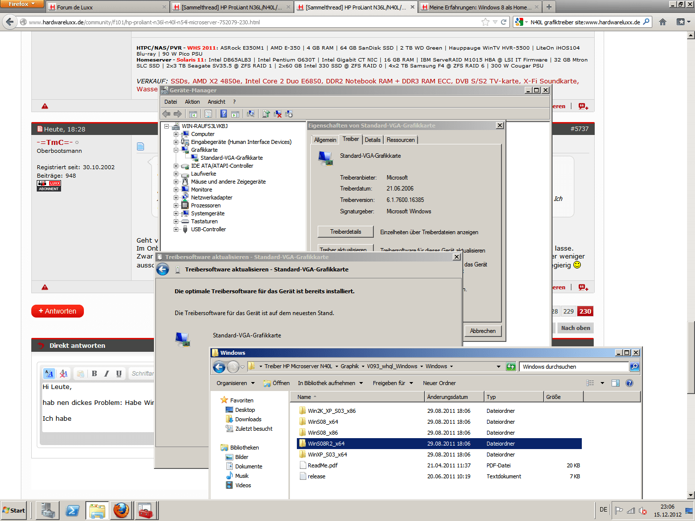

Hi Leute,
hab nen dickes Problem: Habe Windows Server 2008R2 auf dem N40L mit 8 GB Ram + 250 GB.
Ich habe versucht die Treiber zu installieren, also bin auf die HP Seite, habe meine Serialnumber eingegeben und zu den Treibern manövriert. Ich habe zu 99,9% die richtigen Treiber runtergeladen und das immer wieder geprüft und auch von AMD Treiber zur HD4200 probiert (Catalyst Legacy 12.. irgendwas).
Da bei meiner Kiste ja eigentlich nichts von ASPEED (Grafikkarte) eingebaut sein sollte (?!) fragef ich mich warum diese überhaupt bei HP in den Treibern gelistet werden....
Wenn ich die Treiber installiere und neu hochfahre kommt vor dem Anmeldebildschirm schon ein Grafikfehler und ein Freeze und es geht nichts mehr. Das selbe passiert aber auch bei den Chipsatztreibern, wenn ich diese installiere .....
Hat jemand irgend eine Ahnung was da falsch läuft ? ( mir eventuell eine Sammlung von Treibern geben, die beim N40L auf jeden Fall passen? )
Meine Auflösung liegt mit der int. VGA nur bei 1400x1050 .... warum ? Warum nicht 1920x1080 ?
Warum kommen beim installieren der Chipsatz/Grafiktreiber unter Win 08R2 überhaupt solche Freezes ? (schlieren mit Rot (8 bit Farben))
anbei Bild zum proof
Der ASPEED Treiber ist für die Remotekarte von HP gedacht. Seltsam der Catalyst Treiber (12-6-legacy_vista_win7_64_dd_ccc_whql.exe) rennt bei meinen WHS2011 wunderbar ist ja auch nur ein Windows Server 2008 R2 etwas abgespeckt. Schonmal im abgesichteren Modus gestartet und inaktive/ausgeblendete Geräte bei der Grafikkarte gelöscht?
