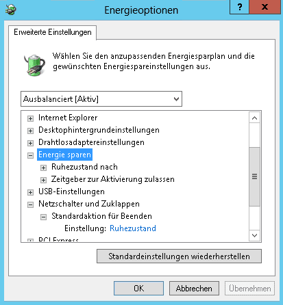

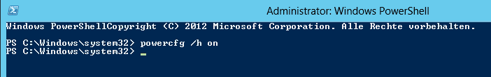

Du kannst ihn per Knopfdruck also in den Ruhezustand versetzen? Mit welchem OS und welchen Modifikationen?
Ja, das geht.
Vorher per Admin-CMD den Ruhezustand aktivieren.
Außerdem muss es in den Energieoptionen aktiviert werden:
zusätzlich dazu habe ich mir eine ruhezustand.bat auf den Desktop gelegt, weil die Option "Ruhezustand" im Herunterfahren-Menü nicht angeboten wird. In der *.bat der Befehl "shutdown /h" und die Kiste fährt in den Ruhezustand.
Als OS nutze ich Server 2012 in der Standard x64 Edition.
Der Server wird dann über WOL wieder hochgefahren. Sogar wenn ich mein XBMC auf dem Rechner starte wird der Server, auf dem die Datenbank liegt, automatisch gestartet 8)
