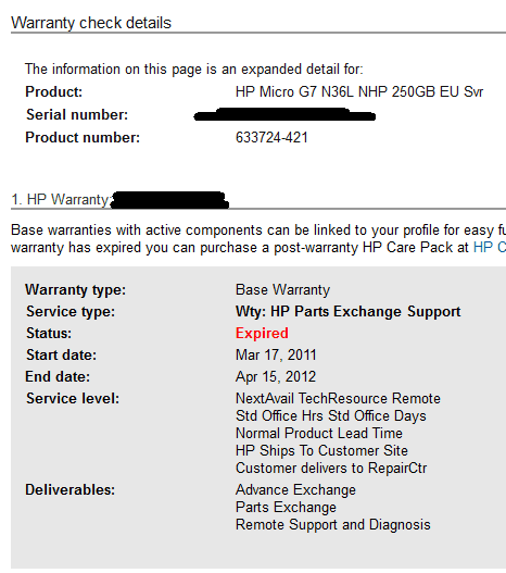

Hallo, bin neu hier und habe nen N36L gekauft.
Ich habe jetzt mal nen Garantiecheck ausgeführt und mir ist das hier ins Gesicht gesprungen:
Ich dachte mich hauts aus den Socken...
1. Der Server war originalverpackt, also ungeöffnet
2. Was zum...?
3. Was stimmt da nicht?
Habt ihr auch sowas? Gemeint ist natürlich die abgelaufene Garantie...
Wie gesagt, das Gerät ist neu und die Rechnung hier hat die selbe Seriennummer die auf dem Gerät steht.
Handelt es sich da um nen Fehler in der DB oder was?
Danke für eure Antwort! :)
Eine Herstellergarantie ist freiwillig und nicht rechtlich geregelt. Wenn die ab Fabrikation oder Auslieferung an den Händler gilt, dann kann so etwas herauskommen. Ist auch kaufmännisch verständlich, denn wenn ein Händler den 10 Jahre lang ins Museum stellt und erst dann verkauft, dann wären die Gesichter bei HP lang wenn der Kunde mit einem Problem anruft und einen Austausch durch ein identisches Mainboard erwartet.
Der Gewährleistungsanspruch gegenüber dem Verkäufer ist davon nicht betroffen.
@Sebatron: Welchen Produktcode gibst Du denn auf der Seite ein ??
Ich scheitere z.B. an der Abfrage der Garantie. Ich habe meine Seriennummer eingegeben und als Produktcode 633724-421 (einen anderen Produktcode habe ich nicht und wäre mir nicht bekannt).
Daraufhin erhalte ich eine Fehlermeldung, das meine Eingaben nicht stimmen.....
