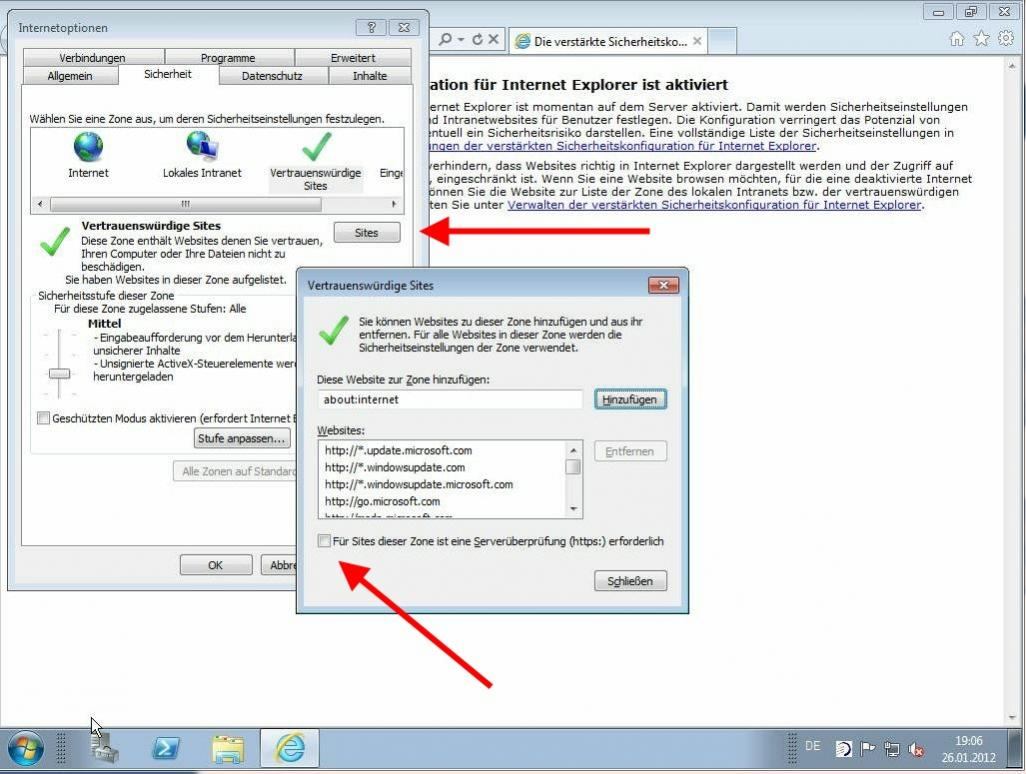

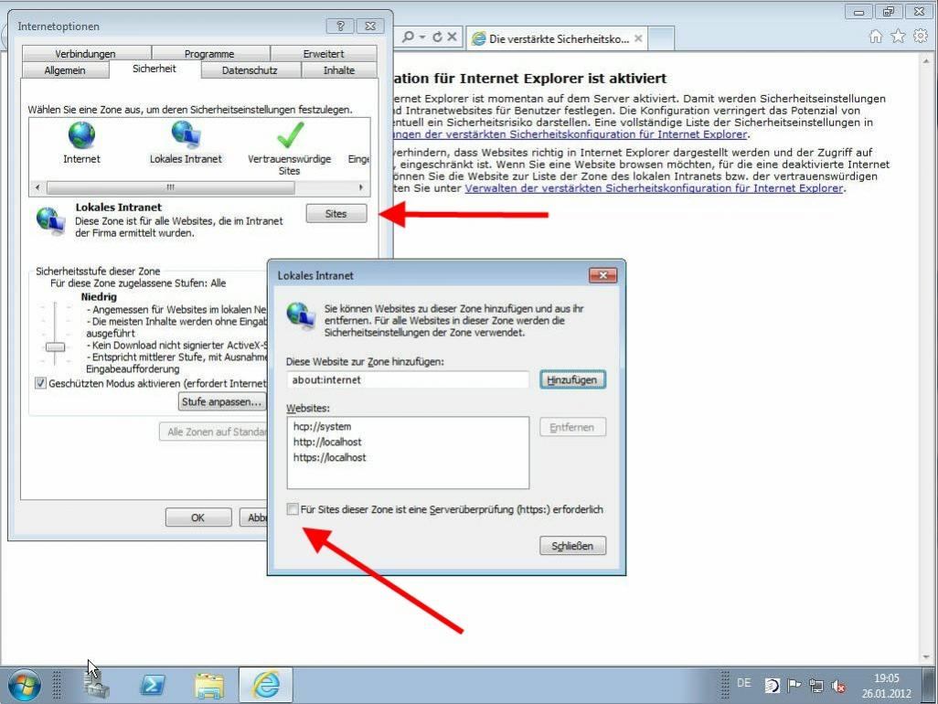

Hallo zusammen,
wäre jemand bitte so nett und würde mir sagen, welche Sicherheitseinstellungen bei dem IE9 des Windows Home Server 2011 standardmässig gesetzt sein sollen ? Bzw. ist standardmässig ein Haken irgendwo gesetzt ?
Ich habe mal 2 Screenshots beigefügt und es wäre sehr nett, wenn sich jemand die Mühe machen würde einmal bei sich zu schauen. Es geht wie gesagt um WHS2011 und speziell un die Zonen "Lokales Intranet" und "Vertrauenswürdige Sites".
Vielen Dank !

@Alex2108
Nur Seiten, die in vertrauenswürdige Seite eingetragen sind, können mit dem IE aufgerufen werden, da bei Dir die verstärkte Sicherheitskonfiguration aktiviert ist. Normal ist der Haken bei https drin.
