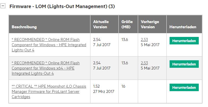

Generell: Sehe ich das richtig das es nen ILO Firmware Update 2.54 gibt? Gibt es irgendwo nen changelog?
Btw, wie unterscheiden sich die Versionen ausser der Hinweis auf die 64Bit Version.

Zum ilo Mal die patchnotes lesen. Weiterhin ist da - meine ich - ein Sensor dazu gekommen, der nun angezeigt wird.

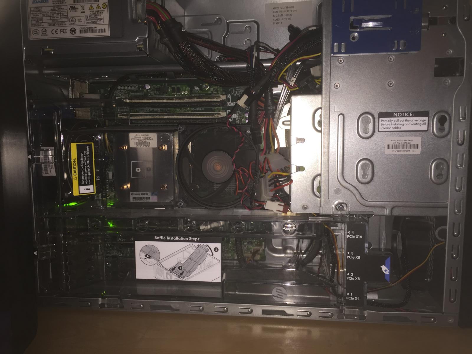

Anbei ein Foto der Lüfter. Ja, der Tower ist nicht sehr ordentlich...Schande über mich :d
Habe mir aber fest vorgenommen das mal sauber zu machen. Den freistehenden und den angeschraubten Lüfter sieht und erkennt man aber :)

Sehe ich das richtig, sind die Lüfter einfach über nen Molex Adapter wie diesen hier angeschlossen?
Morgen,
ja, sind sie. Ich kann dir zwar grade nicht genau sagen welcher, aber ich glaube, dass sie alle auf 12V laufen. (man kann ja 5V, 7V, 12V abgreifen)
Ich habe mir ruhig laufende 12V Lüfter rausgesucht gehabt damals.
um genau zu sein folgende:
https://geizhals.de/noiseblocker-nb-multiframe-m8-s1-a342336.html?hloc=at&hloc=de#ang
https://geizhals.de/be-quiet-silent-wings-2-pwm-bl029-a877394.html?hloc=at&hloc=de
https://geizhals.de/scythe-slip-stream-slim-800rpm-sy1212sl12sl-a439552.html?hloc=at&hloc=de
den Be Quiet wollte ich als FAN1 nehmen und anstelle des Originalen installieren, was ja leider nicht geklappt hat. der steht aktuell eben einfach auf der Plasteabdeckung. Der Noiseblocker ist vorne unten installiert und der Scythe Slip Stream eben vor dem HDD Käfig :)
Die Molex-3Pin Lüfter kabel hatte ich noch irgendwo da. aber ich glaube bei dem ein oder anderen Lüfter war auch etwas dabei...

Morgen,
Wow, danke, dann weiß ich was ich bestellen muss. Vllt kommt in dem Atemzug auch gleich nen leiseres Netzteil rein.
Updates
Moin
habe 2 Updates gefunden:
BIOS (allerdings keine grossen Änderungen):
2015.02.02(B)(21 Okt 2016)
Drivers Software - HPE Support Center.
und neue Broadcom NIC Firmware (allerdings nur für esxi 6)
(weiss also nicht wie die ohne esxi aufgespielt werden kann)
1.17.15(12 Jul 2017)
das spp-2017.04.0 hat leider noch die alte FW drin
(das 2017er SPP hat keinerlei Updates gemacht)
das Aufspielen des iLO 2.54 ging direkt über iLO (advanced !) ohne Probleme
(die exe mit 7zip entpacken und die .BIN flashen)
