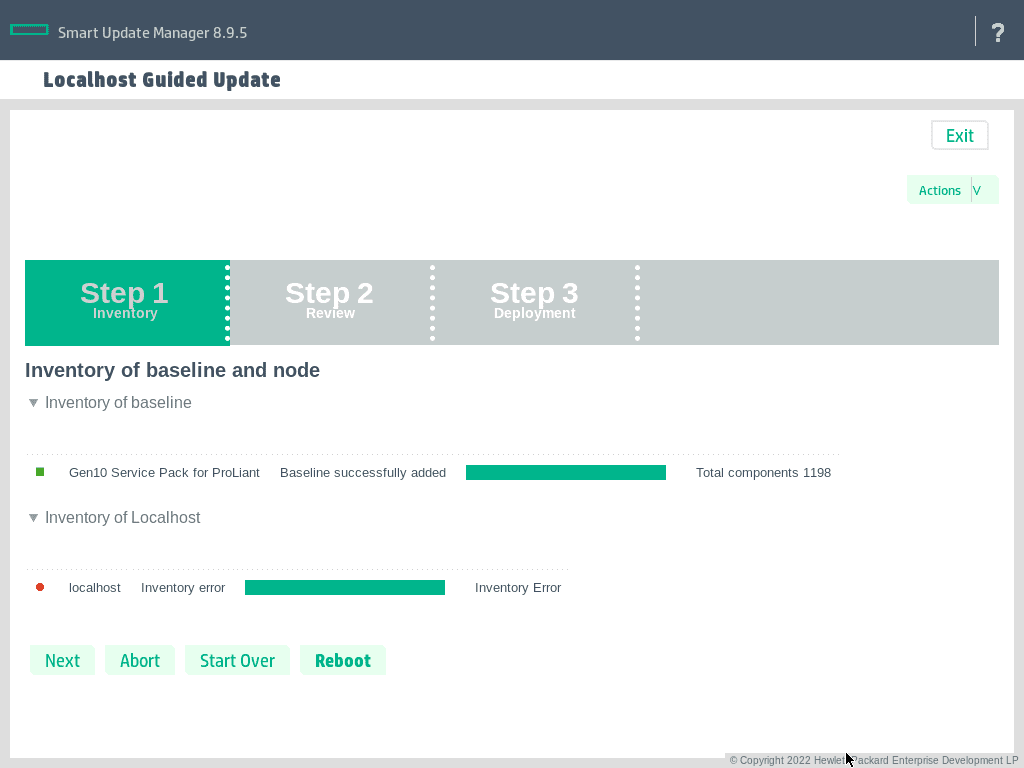

EDIT2: Hab mal "Gen10 Service Pack for ProLiant (SPP) Version 2022.03.0" bzw. "P52575_001_gen10spp-2022.03.0-SPP2022030.2022_0326.24.iso" übe iLO gebootet, schaut nicht passend aus:

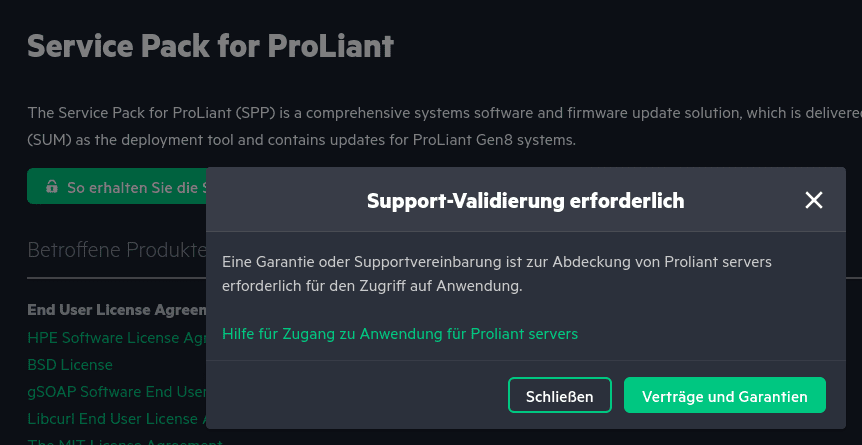

Ich glaube du brauchst Service Pack für Gen8.
Doofer Weise ist das nur mit aktivem Support Vertrag downloadbar. Googeln bzw. die üblichen Verdächtigen Foren abklappern (hier, STH, Reddit) ob es wer anbietet. Ich hab meines leider nach Verkauf meines Microserver Gen8 gelöscht.
Hm! Ich glaube du hast recht, wenn man im Support Center sucht bekommt man:
Der Link führt zu: https://support.hpe.com/hpesc/public/swd/detail?swItemId=MTX_ff582daf008c4f529c4d6c28f6 und ja, runter laden kann man angemeldet nur mit Support Vertrag:
Was für ein Käse!

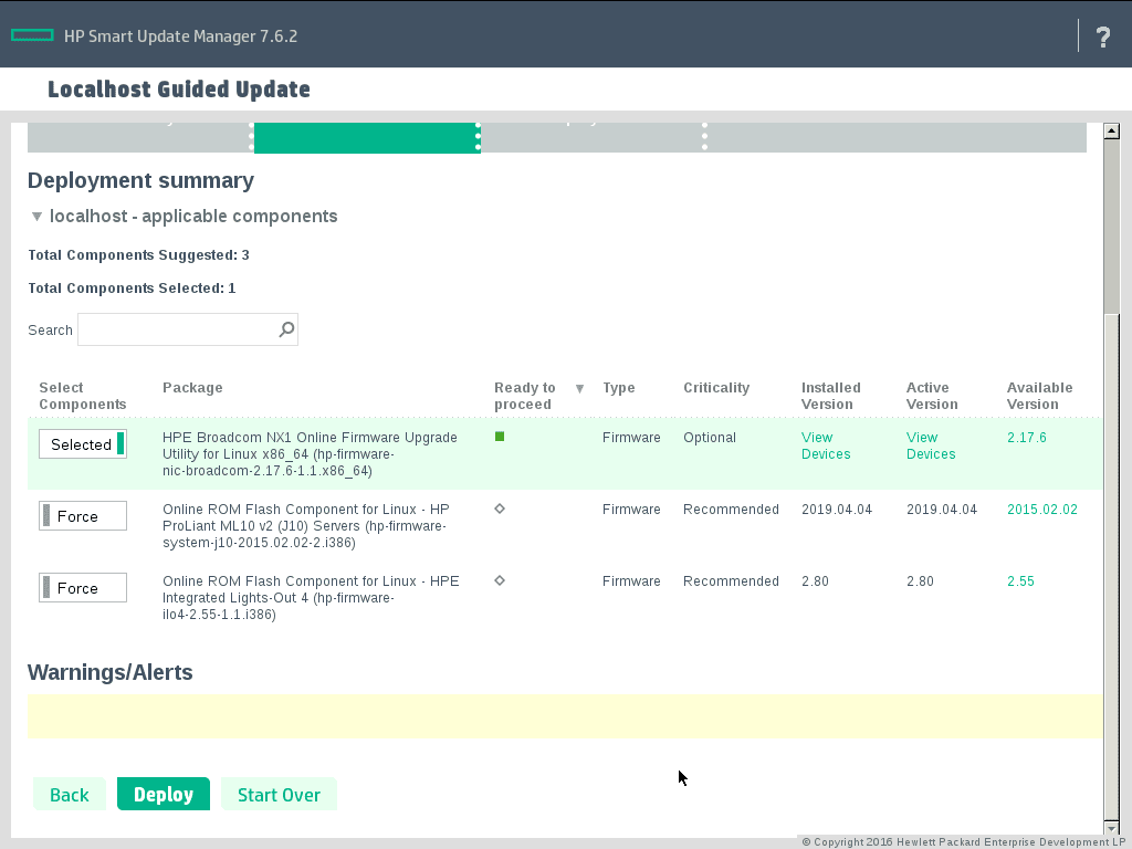

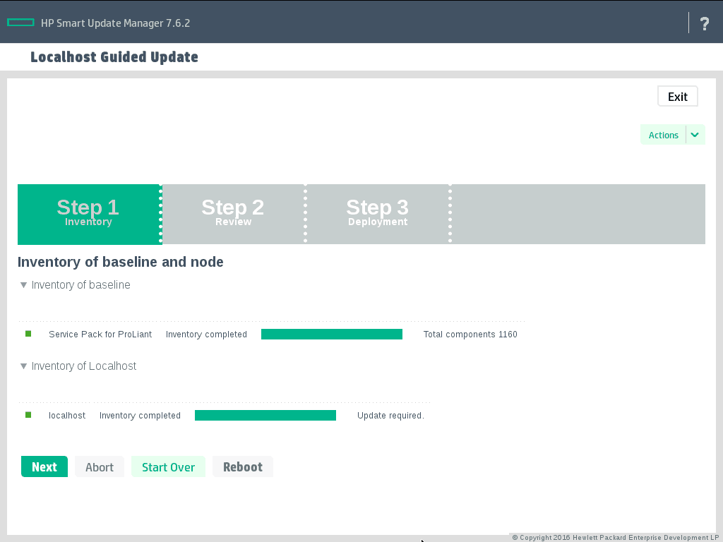

Offensichtlich ist Gen8.1 vom "Nov 6, 2017" die letzte Version für den ML10 v2. Unter https://support.hpe.com/connect/s/s...c4f529c4d6c28f6&tab=Installation+Instructions gibt es den SHA-256 hash:
085f456c4b4d7dd3d2235258adf787b0785c75e62b4c898411f8198f1c4baa65SPPGen81.4.iso
Wenn man nach dem Hash sucht, findet man recht schnell torrent oder direkt download links zur 5,44GB großen Datei mit Namen: "P03093_001_spp-Gen8.1-SPPGen81.4.iso"
Da die Datei von 2017 ist, kann ja eigentlich nicht die neusten Broadcom Firmware dabei sein, schließlich ist https://support.hpe.com/connect/s/softwaredetails?softwareId=MTX_52781ffb5cd14c048ec4572ed0 von Apr.2022 ... Also so komme ich nicht an die aktuelle Version. Oder zieht sich die ISO die neusten Treiber aus dem Netz?
Komme ich also nur an aktuelle Versionen, wenn ich ein Red Hat Enterprise 7 oder SUSE Enterprise Server 12 aufsetzte und dann das "HPE Broadcom NX1 Online Firmware Upgrade Utility" nutzte?
Ist hier irgendwer der das gemacht hat?

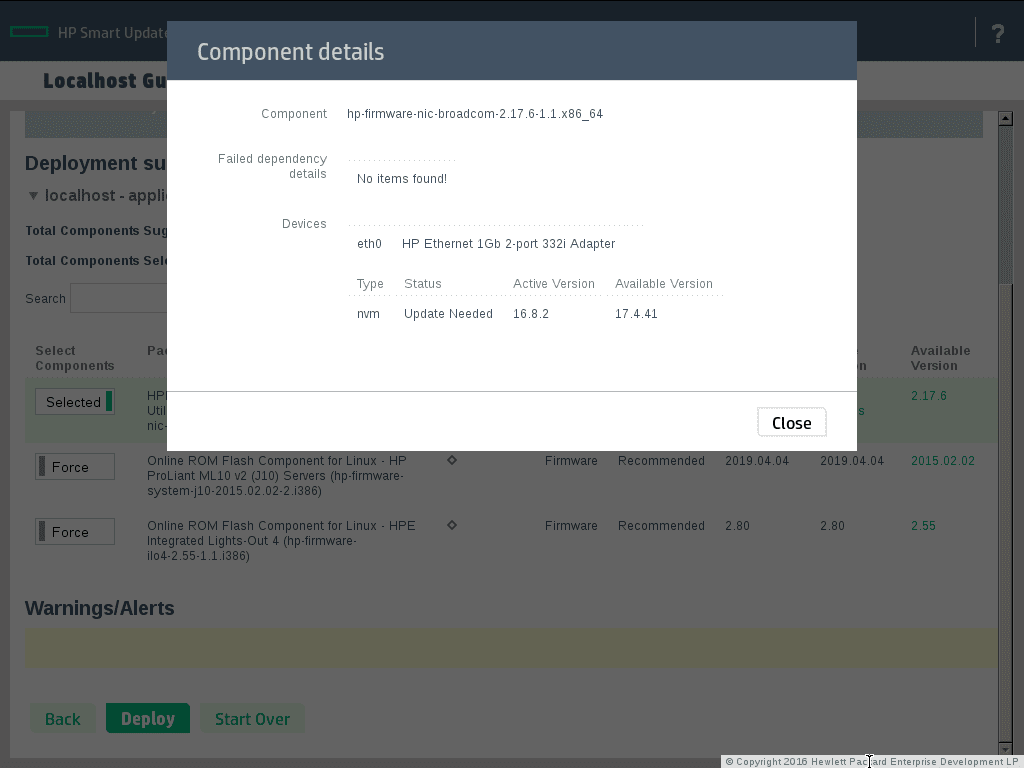

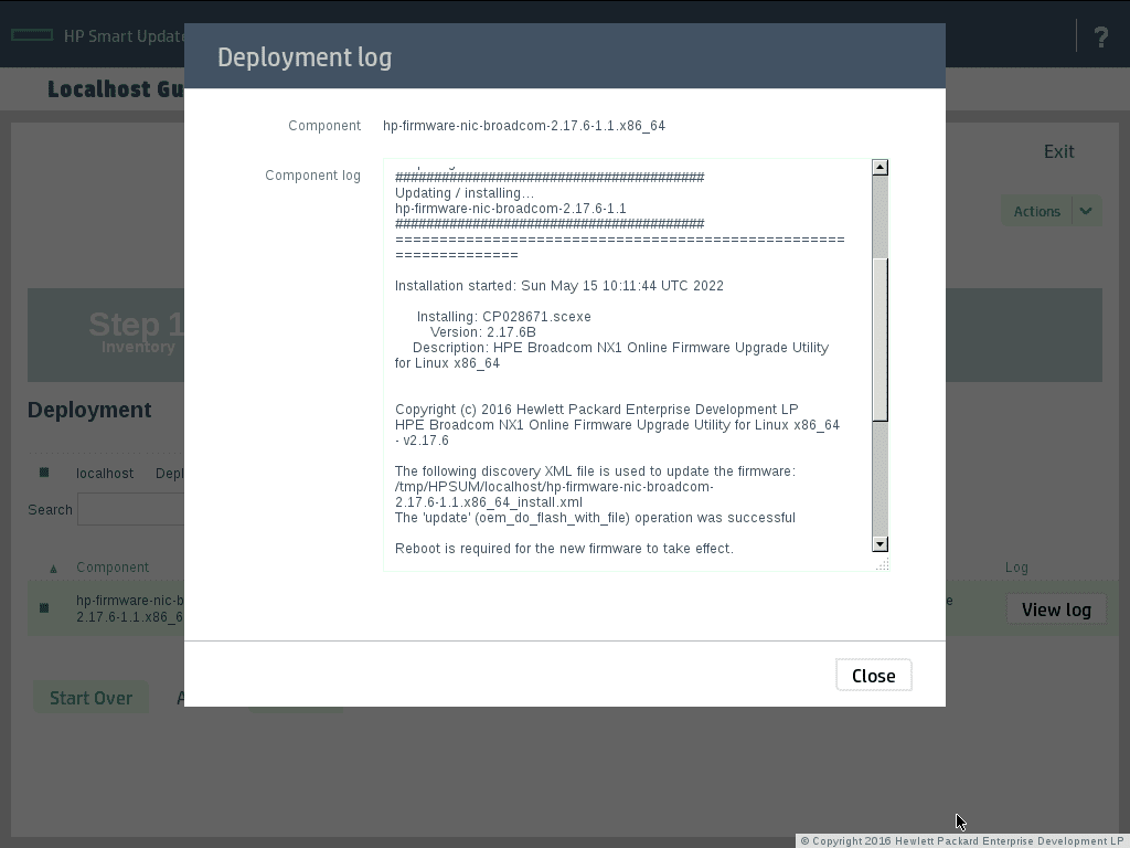

EDIT: So, "P03093_001_spp-Gen8.1-SPPGen81.4.iso" läuft und hat immerhin ein Update für die Netzwerkkarte:
Immerhin von 16.8.2 auf 17.4.41... Aber das ist nicht die neuste Version...
Laut lshw ist die Version NCSI v1.3.5.0 auf v1.3.16.0 angehoben worden...
Die neuste "HPE Broadcom NX1 Online Firmware Upgrade Utility" ist v2.29 -> https://support.hpe.com/connect/s/s...=de&softwareId=MTX_52781ffb5cd14c048ec4572ed0
Das was hier benutzt wurde ist aber nur v2.17.6 ...
