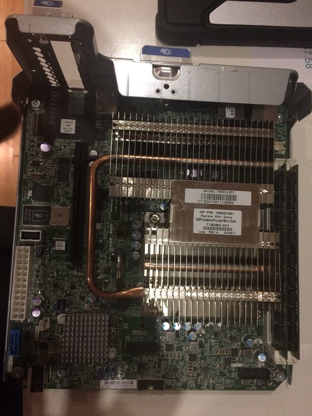

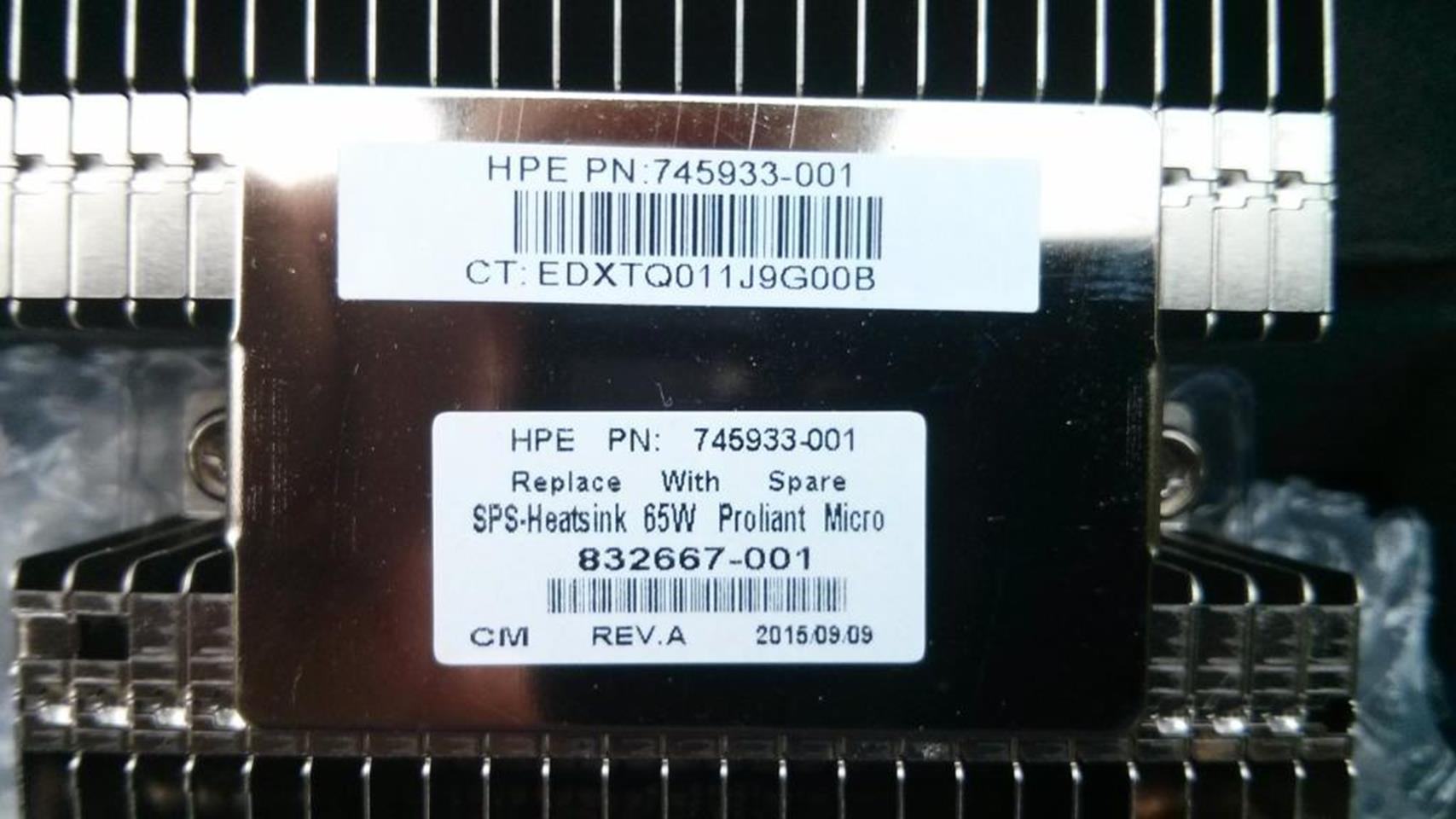

Es gibt von HP einen speziellen größeren Kühler als original Teil.
