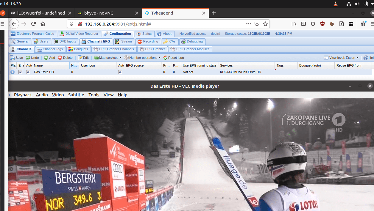

@tcg: werde auf jeden fall berichten, hoffe ich komme da dieses wochenende zu.
tvheadend hab ich aktuell aufm htpc am laufen und finde den einfach klasse. würde den nur gerne umziehen, damit nicht zwei maschienen 24/7 laufen müssen.
@tcg Habe ja gesagt, ich werde berichten. ;)
Mittlerweile hat Free- bzw jetzt TrueNAS pci passthrough gelernt und im Würfel steckt ein Xeon mit vt-d. VM mit Ubuntu Server + tvheadend ist aufgesetzt und die die TV-Karte ist in der VM auch sichtbar, jedoch nicht die beiden Tuner - nerv. Beim Boot der VM sehe ich einige i2c timeouts, vermute aber ein Software Problem, denn im HTPC funktioniert die Karte.
Werde das ganze nochmal mit einem günstigem USB DVB-T Tuner testen. Schade um die schöne Digital Devices Karte, aber für Tagessschau und Arte langt mir auch ne einfachere Lösung.
Werde weiter berichten.
Edit:
:banana:

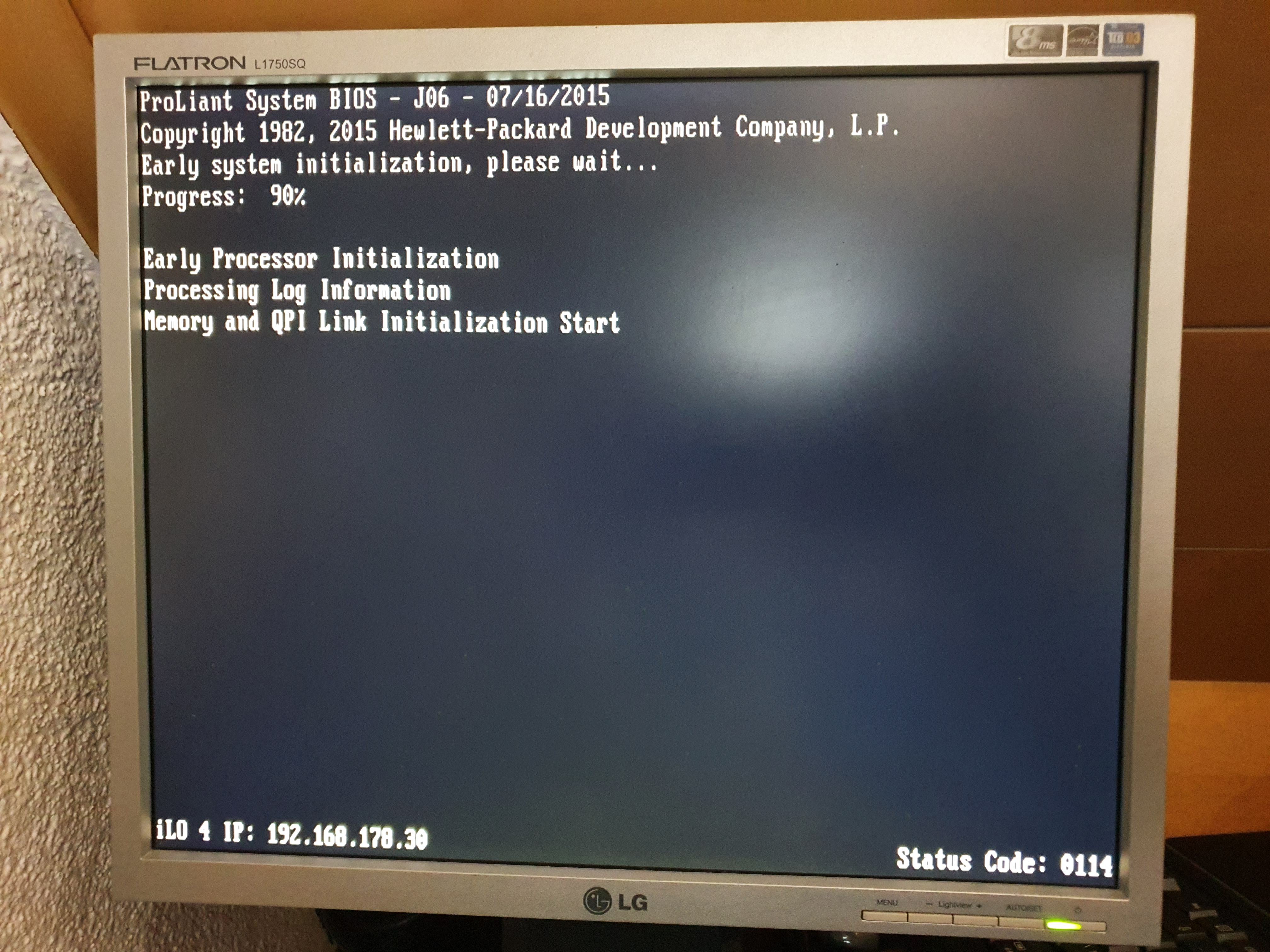

Bei meinem RAM-Upgrade hatte ich leider nicht soviel Erfolg. Nach dem Austausch der beiden originalen 2x 2GB DDR3 ECC-RAM=> https://www.ebay.de/c/1250574480
gegen einen 8 GB Riegel: https://www.ebay.de/itm/Samsung-8GB...e=STRK:MEBIDX:IT&_trksid=p2057872.m2749.l2649
fährt der Server leider nicht mehr korrekt hoch.
Er steht knapp 5 min auf diesem Bildschirm, rebootet kurz und kehrt dann zu ebendiesem Bildschirm zurück. Das Upgrade ist ca. 60 min her und seitdem macht er das.
Ich habe extra RAM genommen, welcher im Startthread als kompatibel gelistet war. Habe den Stick in den linken Slot (näher am CPU-Sockel) gesteckt.
Was mache ich hier falsch?
Weil es sich bei Deinem RAM um registered ECC handelt. Den brauchen die großen Server. Du brauchst U-DIMM ECC. Also leider den falschen gekauft.
Okay, DAS ist peinlich. Naja, wenigstens waren es nur 10 € und die Lösung war relativ easy.
Danke für die schnelle Rückmeldung.

Der alte RAM ist wieder drin und der Server ist direkt gebootet.
