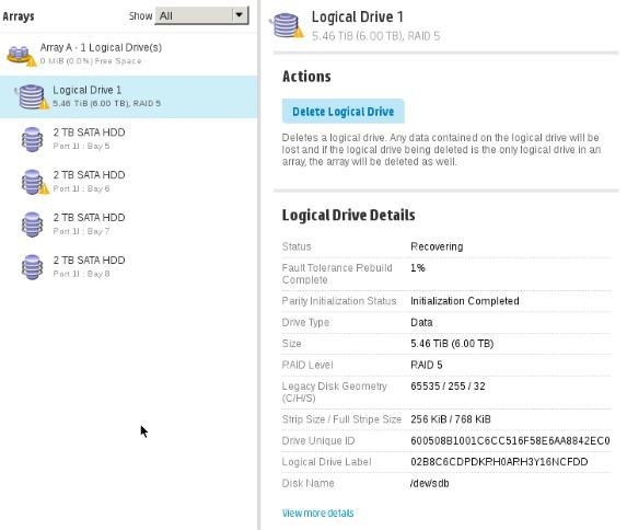

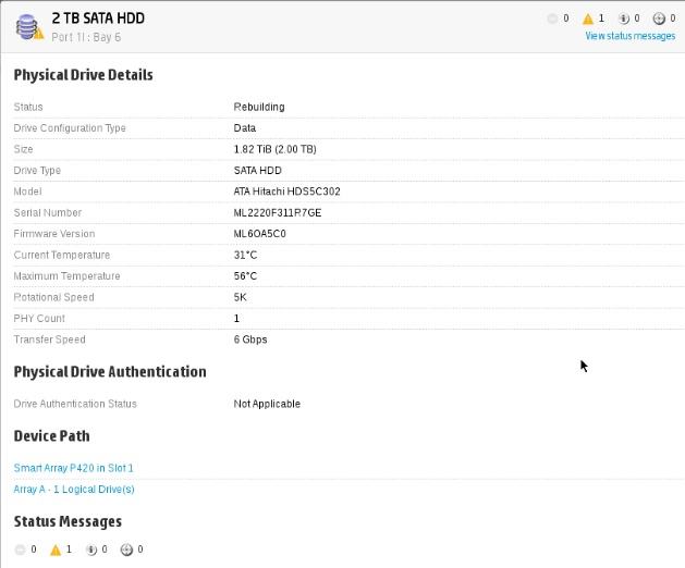

Ich habe aktuell ein Problem mit meinem Raid-5 (mit vier 2TB Platten) auf dem P420 SmartArray.
Das sei "degraded" sagt mir iLO und würde gerade neu aufgebaut...
Nur: das ganze ist schon seit über 3 Tagen so - und vor etwas über 24 Stunden habe ich die Kiste runtergefahren und beim Neustart in HPs Smart Storage Administrator (SSA) gestartet.
Dort wird mir zwar angezeigt, dass das logische Laufwerk 1 recovered wird - es steht aber seit besagten 24 Stunden unverändert bei 1% - da tut sich gar nichts!
Was ist da los und wie bekomme ich das Teil zum "richtig" recovern?

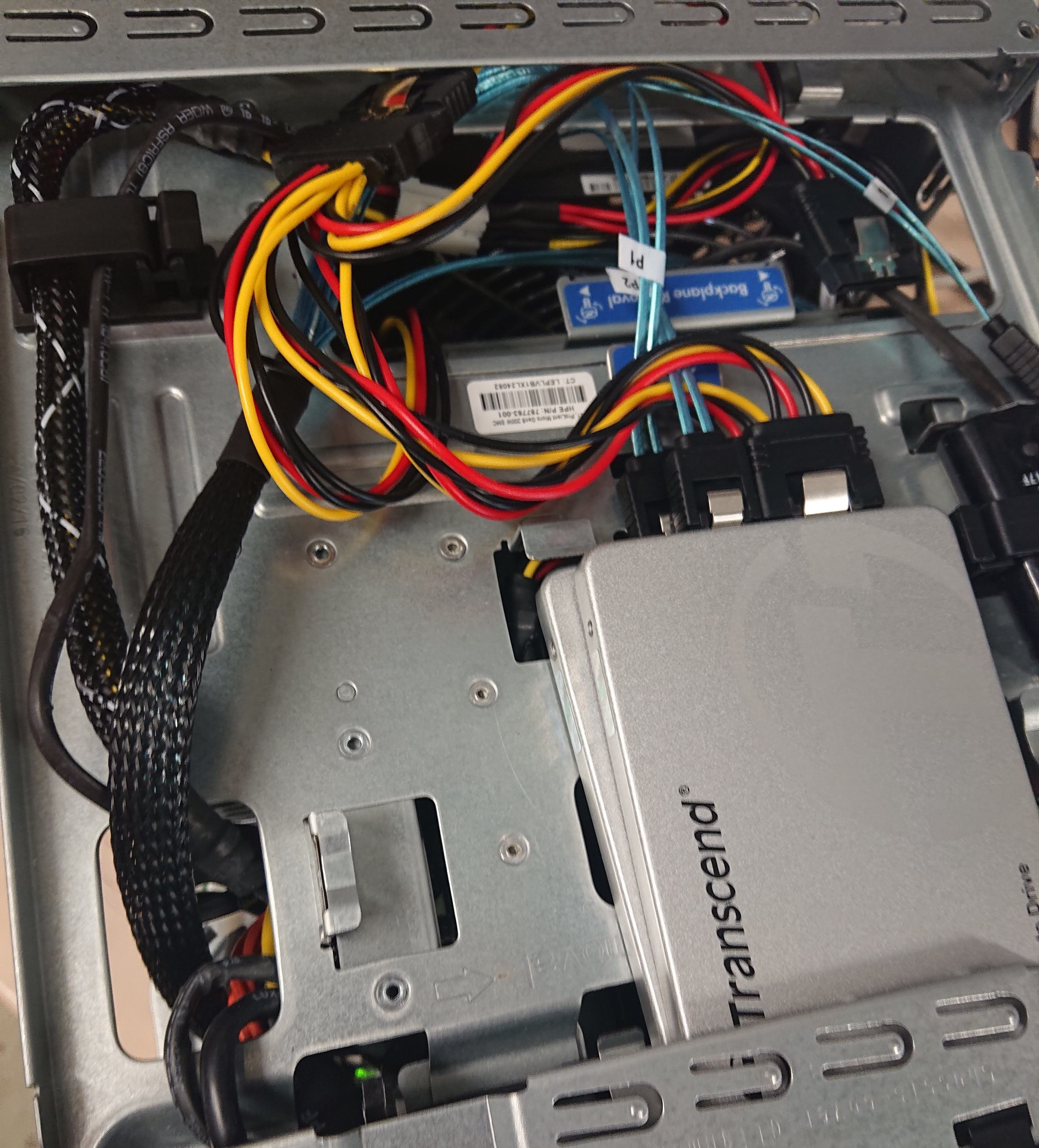

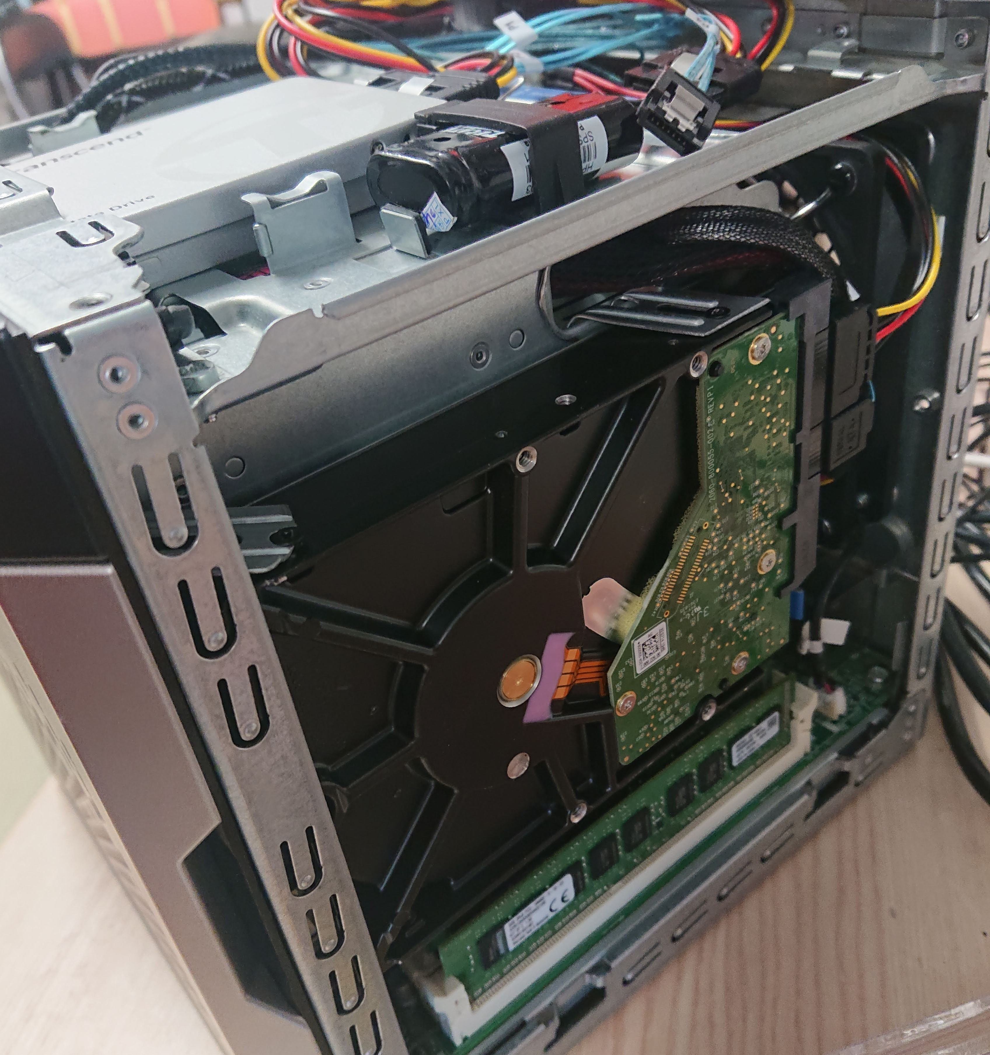

Hier mal eine Lösung wie man 7 Platten in einen Würfel einbauen und betreiben kann.
Es sind 5 Stück WD RED 4TB Platten in einem RAID5 und 2 Stk. SSD's im RAID 1 verbaut.
Darauf läuft Server 2016. Angeschlossen ist das ganze auf einem P420 Controller.
Die fünfte Platte hängt an der Seitenwand. Dazu musste lediglich der Verschluss für den Frontdeckel demontiert werden.
