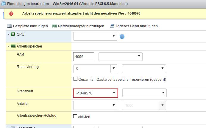

Der aktuelle ESXi 6.5.0 hat leider doch noch 2 Fehler, die hoffentlich bald mal gefixt werden.
# Wenn eine VM im laufenden Betrieb bearbeitet wird ( gelegentlich auch wenn im ausgeschalteten Zustand ) dann tritt folgender Fehler auf:
Arbeitsspeichergrenzwert akzeptiert nicht den negativen Wert -1048576
Grenzwert-Kästchen mit "-1048576" wird markiet angezeigt ( Einstellung bei VM Erstellung war: "Unbegrenzt" )
Drückt man Abbrechen dann --> bleibt man in Session und kann ggf. noch mal probieren.
Drückt man Speichern dann --> Exit ESXi Loginscreen
Ursache: TypeError: _vimTypes[configuration.config.scsis.Type] is not a constructor
# Beim markieren aller laufenden VM's und dann runterfahren --> Absturz der ESXi Weboberfläche, landet im Loginscreen
Unerwarteter Fehler ist aufgetreten / Unbehandelte Ausnahme
Ursache: TypeError: item is undefined
Version: 1.18.0
Build: 5270848

Ich hatte heute selbiges Problem:
Habe eine Install-ISO aus dem virtuellen Laufwerk der VM (vSphere 6.5 u1, HTML5 Webinterface (/ui)) entfernt:
Plötzlich war meine VM aus, ich konnte diese nicht mehr starten und in den VM-Settings wurde mir folgendes angeziegt:
"Arbeitsspeichergrenzwert akzeptiert nicht den negativen Wert -1048576"
-> VM einschalten ging nicht mehr
-> VM Einstellungen bearbeiten ging nicht mehr
-> ESXi Host neustarten brachte keine Hilfe
-> VMX-Datei beinhaltete keine falschen Werte
-> Andere Browser halfen ebenfalls nicht
Lösung war:
VM aus dem Host Inventory entfernen und neuaufnahmen (Rechtsklick auf VM "Registrierung aufheben"; Rechtsklick im VM-Datastore auf die VMX-Datei "VM registrieren"). Danach konnte die VM ganz normal wieder gestartet werden.
