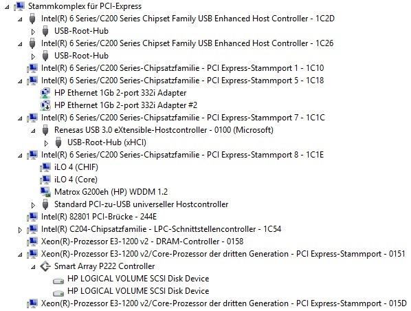

Ist aber trotzdem so, siehe Diagramm von Intel himself:
Quelle: www.intel.com/content/dam/www/public/us/en/images/diagrams/rwd/c202-chipset-diagram-rwd.png
Den Chipsatzteil siehst Du im unten, was der Chipsatz nicht kann, aber gewünscht wird,
wird mit Zusatzchips (Dritthersteller) hinzugefügt. Dieser Teil hat aber mit dem eigentlichen Chipsatz nichts zu tun.
Bezogen auf den MS Gen8 wären das der NEC / Renesas USB 3.0 Chip (Port 7), der Broadcom Dual LAN Chip (Port 5),
sowie der iLO4 (Port 8), welche beide an PCIe 2.0 x1 Ports des PCH hängen: siehe folgender Ausschnitt aus dem Gerätemanager meines Gen8:
Auch gut zu sehen ist, das der PCIe x16 des MS Gen8 direkt an der jeweiligen CPU angeschlossen ist, in meinem Fall mit bestücktem P222:
Den Chipsatzteil siehst Du im unten, was der Chipsatz nicht kann, aber gewünscht wird, wird mit Zusatzchips (Dritthersteller) hinzugefügt. Dieser Teil hat aber mit dem eigentlichen Chipsatz nichts zu tun.
Bezogen auf den MS Gen8 wären das der NEC / Renesas USB 3.0 Chip (Port 7), der Broadcom Dual LAN Chip (Port 5), sowie der iLO4 (Port 8), welche beide an PCIe 2.0 x1 Ports des PCH hängen: siehe folgender Ausschnitt aus dem Gerätemanager meines Gen8: Auch gut zu sehen ist, das der PCIe x16 des MS Gen8 direkt an der jeweiligen CPU angeschlossen ist, in meinem Fall mit bestücktem P222:
Es gab mal eine Meldung, dass bei einem Nforce 4 Chipsatz erstmals der kombinierte Durchsatz durch den Chipsatz 400 MegaByte/s übersteigen würde bei Verwendung aller SATA/ PCIe Ports etc.
Ein Raspberry PI hat unter anderem nicht genug CPU-Leistung, um alle Schnittstellen gleichzeitig und mit vollem Durchsatz bedienen zu können.
Mmmh, das Intel Diagramm gilt nur für 08/15. Dein Screenshot macht mich hingegen stutzig, weil a. dein Treiberpaket einen Broadcom-LAN-Treiber enthält, b. in div. Test stets ein Broadcom-LAN-Chip erwähnt wird und zu guter Letzt c. selbst HPE, für den Proliant Microserver, den Broadcom-Chip für den OnboardNIC auflistet.
