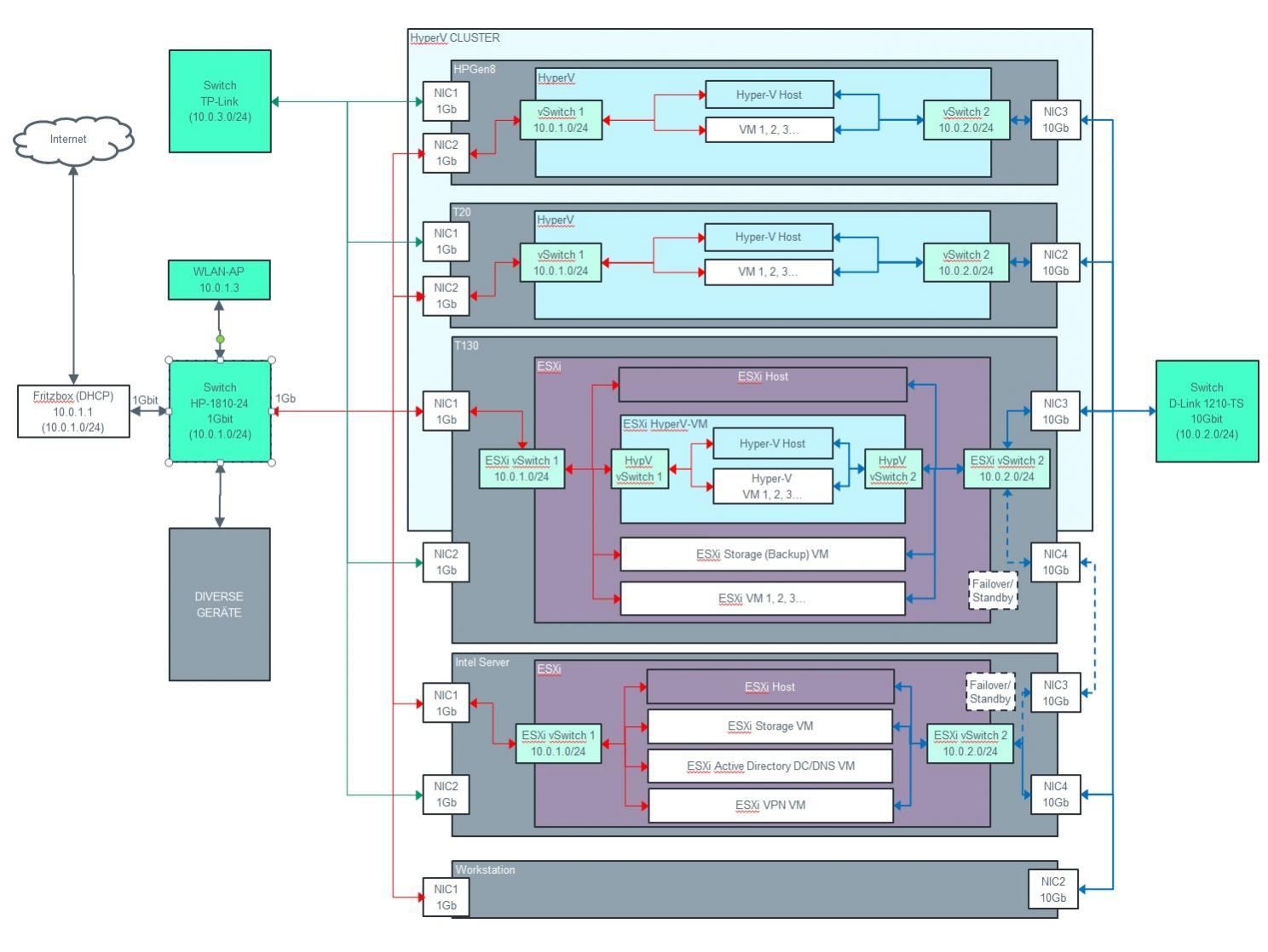

Also nur zwei Anmerkungen:
1. du kannst auch ganze Platten weitergeben, musst nur die Disk in der Datenträgerverwaltung (oder per VMs/Powershell) offline setzen. Dann bekommst du die Auswahlmöglichkeit im Hyper-V Manager, das physische Gerät einer VM zuzuordnen.
2. Bei der LAN-Konfiguration kannst Du Dich eigentlich nach Lust und Laune austoben. Wenn Du für jeden LAN-Port einen virtuellen Switch hängst, kannst du an diese switches eben nach Bedarf die VMs und den Host hängen.
Ein etwas komplizierteres Bildchen hatte ich mal in anderem Zusammenhang gebaut, nur hier noch mal um zu veranschaulichen, was so mit virtuellen Switches alles geht:
attachment.php
matthias953
Neuling
31.12.2016
9
Der Tipp mit der Festplatte ist gut! Danke.
Das mit den Lan-Switchen werde ich mir mal genauer anschauen. Dein Setup sieht ja echt kompliziert aus haha
