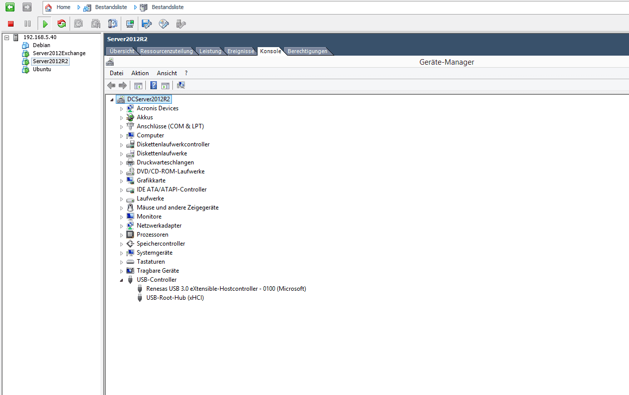

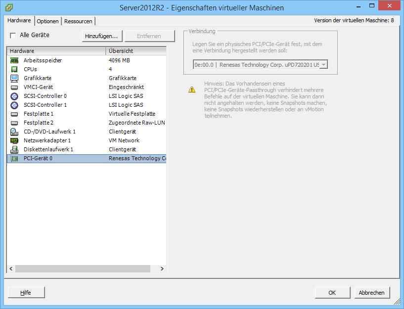

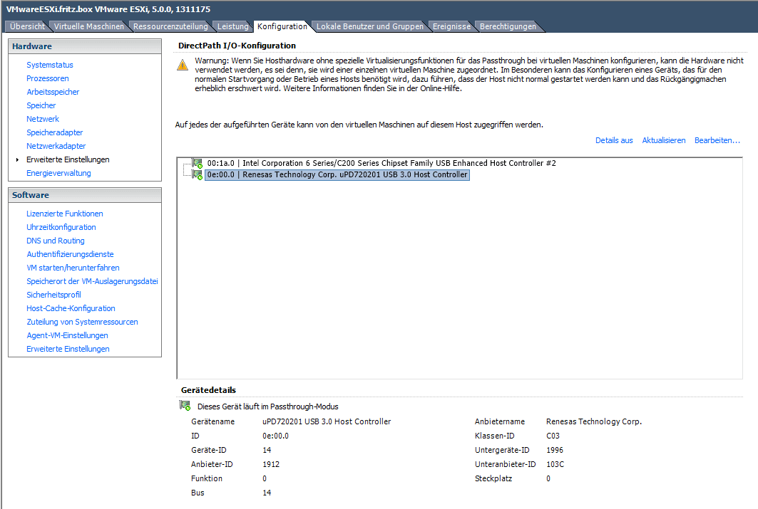

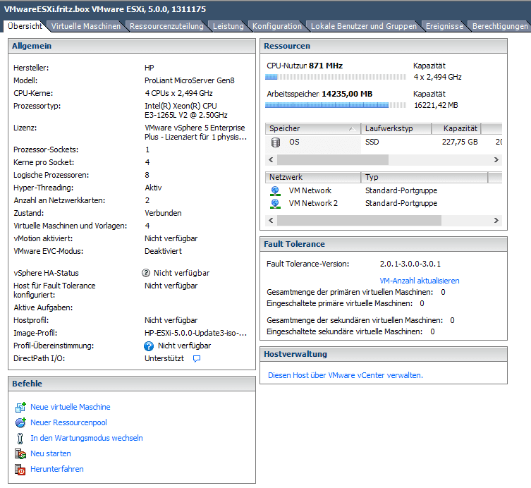

In ESXi geht 5.0 von HP (Oktober Release) geht bei mir der USB 3.0 Passthrough an den Windows Server 2012 R2 ohne Probleme. (Xeon 1265v2)
RAID ist bei mir auch aktiv und geht problemlos. Eine 4TB RAID1 Partition ist per RDM an die virtuelle Maschine durchgereicht.
Nur damit wir uns richtig verstehen... Du nutzt VMDirectPath I/O (VT-d) um den USB3 Controller an die VM weiterzureichen? Ich bin davon ausgegangen, du verwendest den normalen USB pass-through (mit G2020t, kein VT-d). In diesem Fall werden laut VMware Knowledge Base (siehe link im vorherigen post) keine USB3 Geräte für host pass-through unterstützt.

So sieht es bei mir aus:
