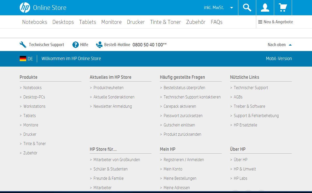

waaaaah !!!
war wieder mal bei HPE, es ist immer noch die schlechteste seite der welt !!!
waaaaah !!!
wo fände ich denn das spp ?!?!?
mein Cube hat noch garantie, sollte also legal downloadbar sein, ich finde es einfach nicht ?!?!?
edit:
so ein dreck ! echt ! jetzt habe ichs gefunden, darfs aber nicht runter laden ?!?!? obwohl die garantie noch aktiv ist ! jetzt brauche ich aus einmal einen SAID oder so, was auch immer da ist !!!
wie bescheuert ist denn HP !!!! ich will doch nur treiber haben !!!
so gut mir de microserver gefällt, ich werde niiieee mehr einen HP kaufen, allen kollegen abraten und auch unsererer IT nahe legen das zu ändern !!!
selten habe ich so einen besch****en laden gesehen !!!
sorry, habe gerade hohen blutdruck !!!
drecksladen ! nie wieder !!!!

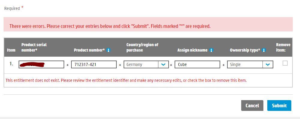

iwwero
ja klar, ist eingepflegt, die HPE seite sagt auch "Garantie bis 6/2016" soweit so gut...
dan nwarte ich halt bis die guten geister hier einen link posten :-)
vielen, vielen dank schonmal !
edit:
oder doch nicht ???
was mache ich denn da falsch ?

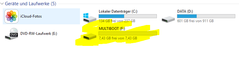

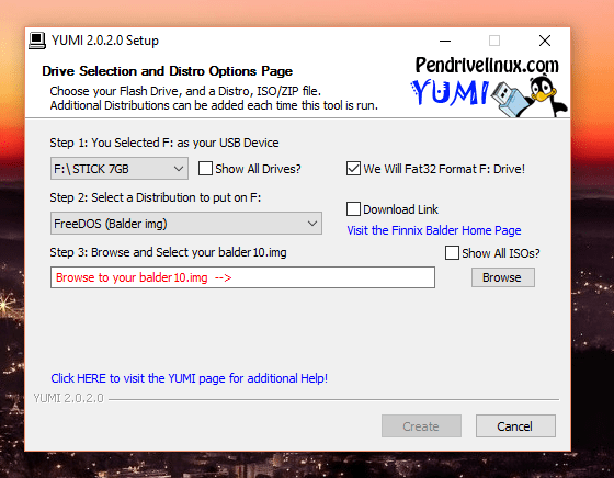

Hallo, ich bin neu hier und weiß nicht genau ob es hier her gehört. Aber da ich lange gespielt habe und denke, dass meine Version wesentlich einfacher ist als die anderen gibt es hier ein:
HOWTO ZUM booten von SATA 5 im AHCI Modus ohne jegliche Kommandozeile!
Benötigt: USB Stick oder Speicherkarte, Yumi Boatloader
1. Schritt
Yummi Boatloader HIER runterladen.
2. Schritt

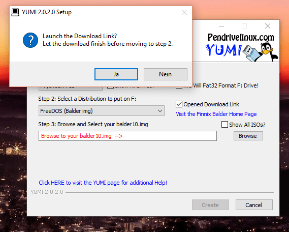

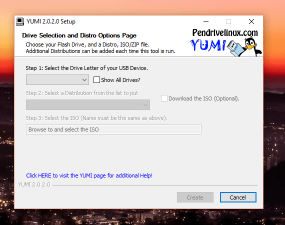

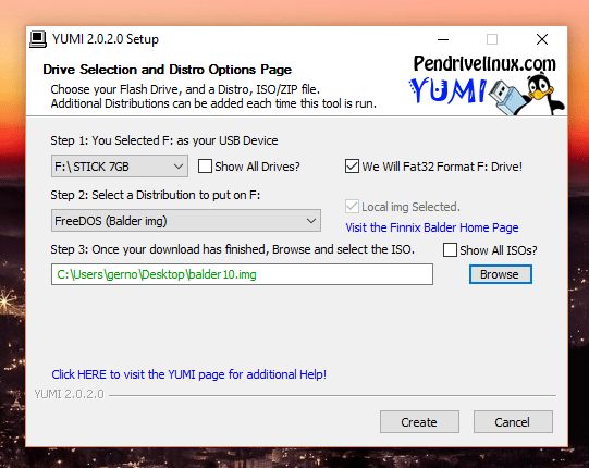

USB-Stick/SD-Karte anstecken/einlegen, Yumi öffnen und den Screenshots folgen:
Medium auf dem installiert werden soll wählen.
Hacken bei Format... setzen
Aus dem Dopdown in Step 2 gewählt werden, da wir das was installiert wird nicht benötigen. Es muss jedoch etwas gewählt werden sonst lässt uns der Yumi Installer nicht weiter. Ich habe mich für "FreeDOS (Balder.img)" entschieden, da es klein ist und schnell installiert ist.
Ein Klick eins Kästchen "Open Download Link" führt uns direkt zum "Balder.img".
Fertig runtergeladen müsst ihr angeben wohin ihr die Datei geladen habt.

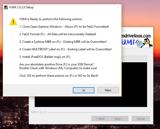

CREATE

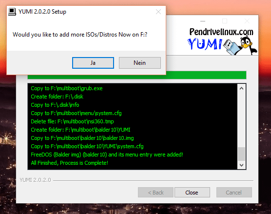

JA

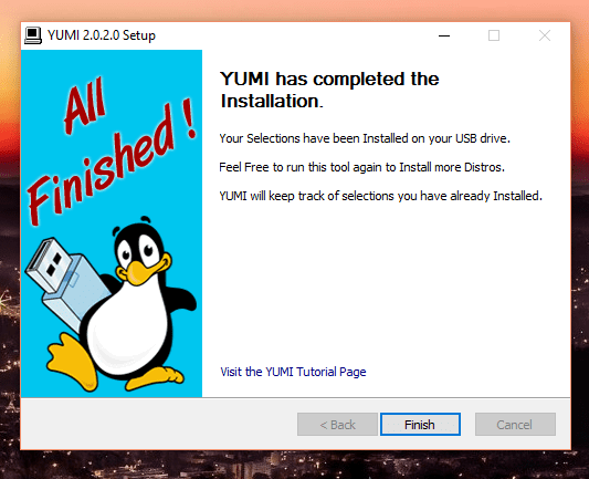

Hier könnt ihr euch entscheiden ob ihr weitere Tools auf dem Stick installieren wollt. Ihr könnt, aber für unseren Zweck ist das unnötig.
Bravo wir haben den Stick fertig.
3. Schritt
Jetzt müssen wir noch 2 Einstellungen vornehmen um vom gewünschten Laufwerk booten zu können.

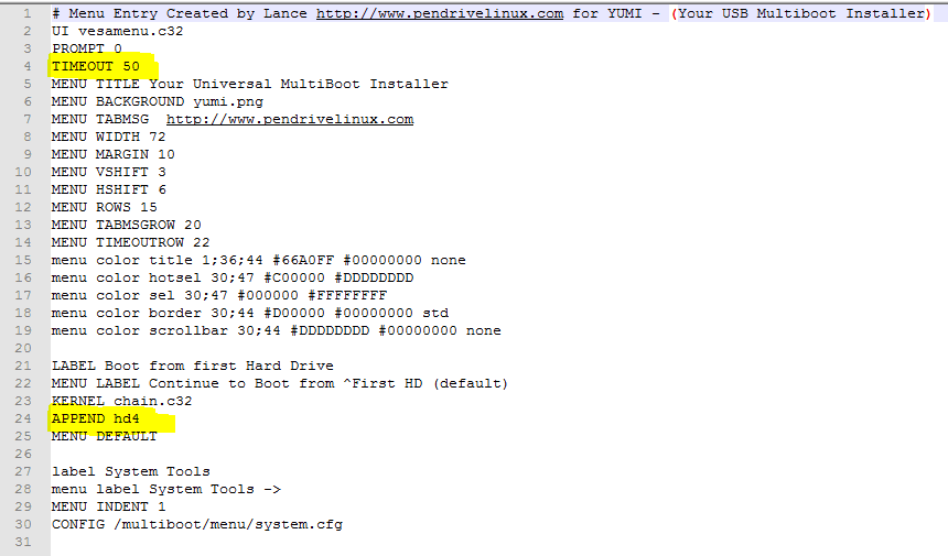

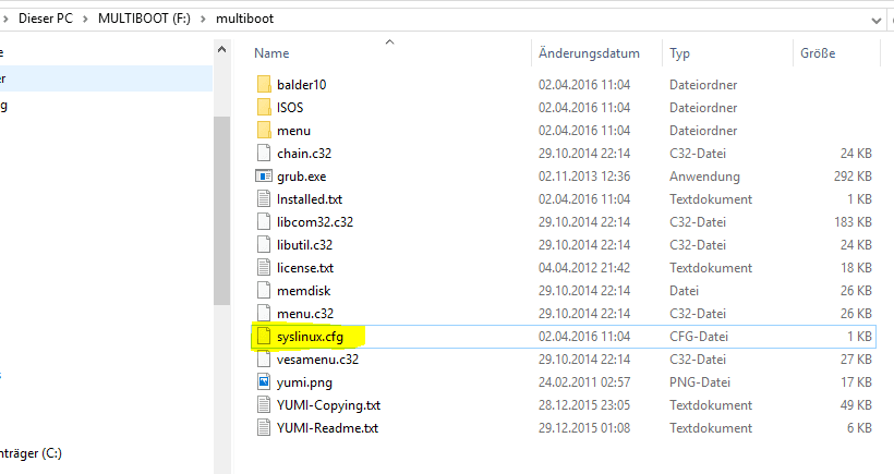

Geht zu eurem Stick im Explorer und öffnet die Date "syslinux.cfg" mit einem Texteditor.
In dieser Datei habe ich 2 Einstellungen geändert:
1) Den Timeout (die Zeit wielange man den Yumi Bildschirm sieht, siehe nächster Screenshot)
2) Die Festplatte von der gebootet wird. "APPEND hd4" DIE ZAHL 4 ist hier die ANZAHL DER FESTPLATTEN IN EUREM SYSTEM. DIE HDD IM ODD SCHACHT IST IMMER DIE LETZTE. Sollte sich die Anzahl eurer HDDs ändern müsst ihr auch diese Zahl anpssen. SPEICHERN!!!

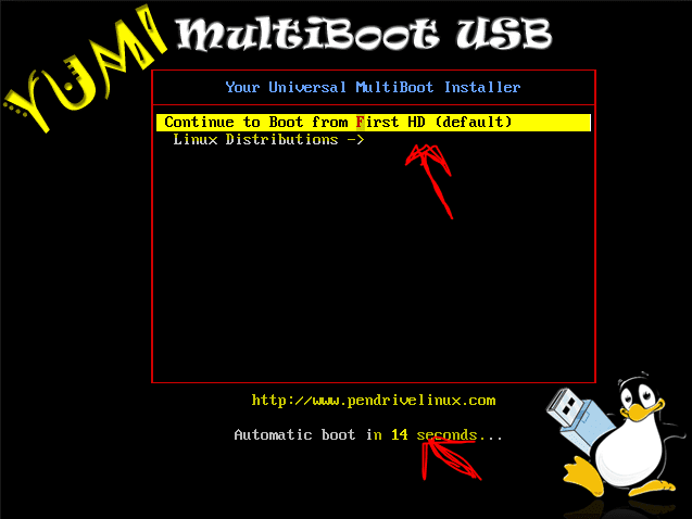

Nun steckt ihr den Stick/die Karte in den internen Schacht eures Servers. Wenn ihr USB in der BOOTREIHENFOLGE inkludiert habt sollte der Server nach den Checks in den Yumi Bootloader laden.
Die zwei markierten Stellen im letzten Screenshot (der schaut je nach gewählten Tools bei der Stick-Erstellung anders aus) zeigen euch die veränderten Einstellungen (HDD, TIMEOUT)
Keine Sorge wenn dort steht "BOOT FROM FIRST HD" er nimmt die Nummer die ihr eingestellt habt.
Ich hoffe ich konnte wem helfen, lg
edit:
oder doch nicht ???
wie wäre es denn damit einfach mal den Link zum download aus dem Startpost zu benutzen ...
