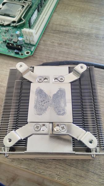

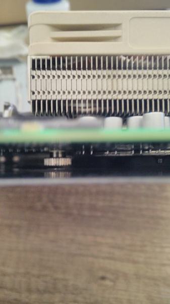

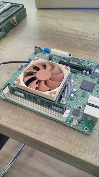

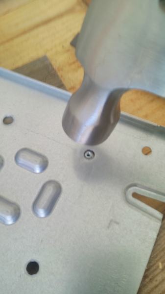

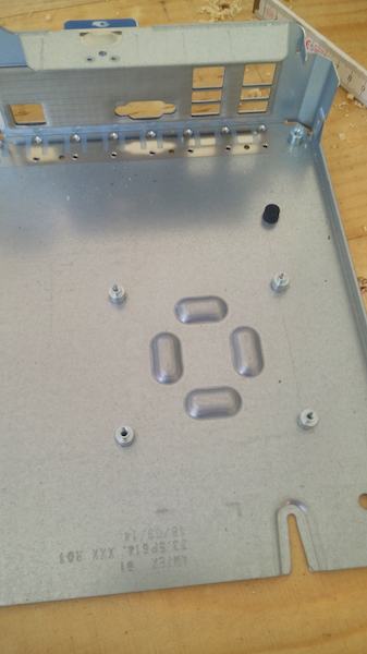

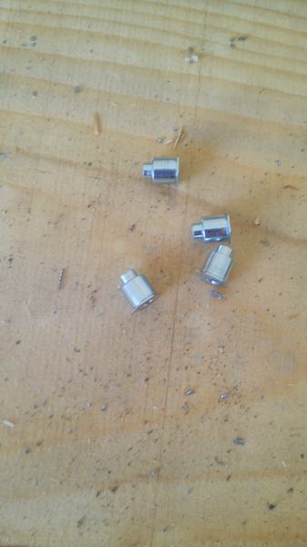

Ich habe heute meinen kleinen geupgraded. Habe einen Xeon E3-1220v2 mit 69W TDP eingebaut und im Zuge dessen auch den Noctua NH-L9i aus dem Startpost verbaut. Allerdings ein wenig anders wie es hippoo getan hat. Ich habe das ganze mal in Bildern festgehalten, falls es jemanden interessiert.
ich habe neue Löcher gebohrt und gesenkt, damit das Lochbild des Kühlers mit dem des Mainboards übereinstimmt. (Die ungleichmäßige Verteilung der WLP kommt von der Passbrobe mit dem Celeron, keine so sah es unter dem originalen Kühler aus.

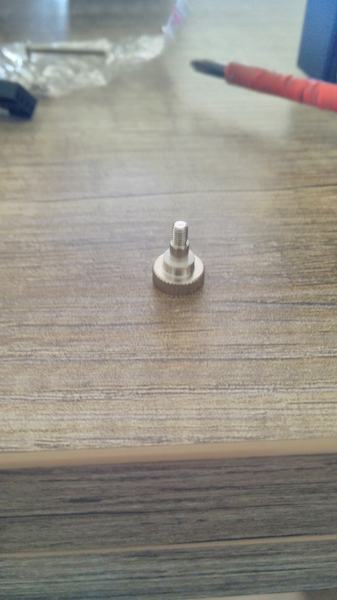

Diese Schrauben wurden bei dem Kühler mitgeliefert und von mir verwendet um den Kühler mit dem Board zu verschrauben.

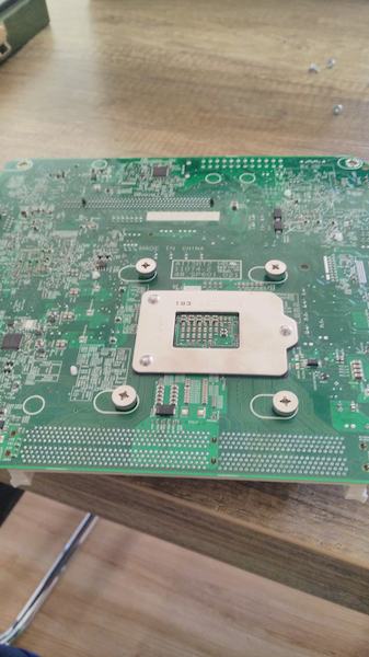

Damit die Schraubenköpfe platz haben, mussten die alten Nieten raus. Um keinen Metallstaub zu bekommen, der sich evtl. irgendwo absetzen kann, habe ich sie einfach mit dem Hammer rausgeschlagen.

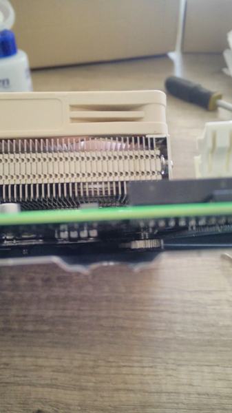

Zwischen den Schrauben und der Unterkante vom MB Tray sind noch ca 2mm Luft, es wird also keine mechanische Belastung von unten auf das MB ausgeübt.
Den Lüfter habe ich nun erstmal auf 5v an den Anschluss vom ODD Tray gehängt. ILo (2.40) zeigt mir 40°C für den Prozessor an. Allerdings scheint das ja ein Bug zu sein.

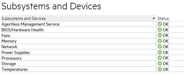

ganau so ist es... wenn man nach Gen8 ILO 40 Grad googelt, findet man einiges im Netz.

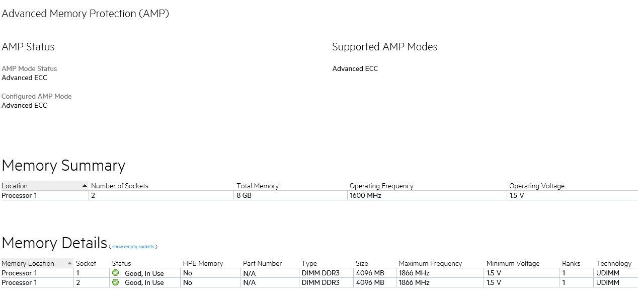

ich habe den RAM im HPMS von 4GB auf 16GB (2x8GB) aufgerüstet.
Der Speicher Crucial CT102472BD160B ist kein HP Smart Memory, so dass ILO den RAM Status auf 'degraded' setzt und die Status-LED orange leuchtet.
Funktion ist einwandfrei.
Lässt sich die Warnmeldung/LED-Farbe reseten/abstellen?
Ich wüsste nicht wo das gehen sollte, da es ja "Absicht" von HP ist.
BTW: Ich hab ja auch keinen HP RAM drinnen, sagt iLO mir zwar auch, aber meckert nicht rum :d
jupp, unter anderem das hier :-)
