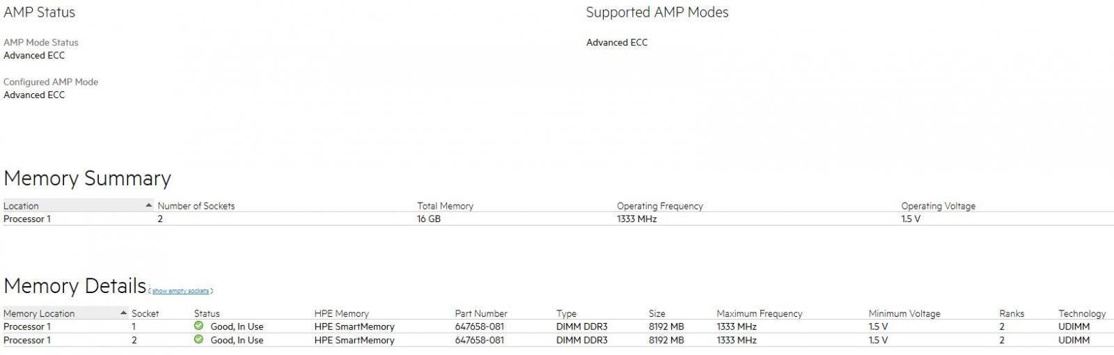

Und wenn ich schon beim Arbeitsspeicher bin:
Die Technischen Daten von HP besagen, dass der Microserver mit Modulen mit 1,5 Volt Spannung bestückt ist. Dem widerspreche ich insoweit, weil mein Microserver (819185-421) mit einem 4 GB Modul, Typ PC3L-12800E ausgeliefert wurde. Also genau auf die Spannung der Module achten, wenn ihr aufrüstet bzw. austauscht!
Ich bin Deiner Meinung: Wenn ein LV-Modul bereits drin ist, kaufe ich auch noch ein LV-Modul dazu.
Allerdings: Die technischen Daten von HP sind korrekt. Auch wenn in Deinem MicroServer Gen 8 (819185-421) ein PC3L-12800E Modul verbaut ist, das ab 1,35 Volt arbeitet,
wird es im MicroServer Gen8 mit 1,5 Volt betrieben, wofuer das Modul aber auch ausgelegt ist. Es arbeitet korrekt ab 1,35 Volt, es arbeitet aber auch mit 1,5 Volt korrekt.
Die selbe Tatsache gibt es auch beim MicroServer Gen 8 (F9A40A), dort ist ebenfalls 1x 8GB DDR-1333 PC3L verbaut.
Anbei ein Screenshot aus dem iLO4 eines F9A40A mit 2x 8GB DDR3L-10667: Obwohl das beides originale HPE LV-Module sind, zeigt er unter Minimum Voltage 1,5 statt 1,35.
attachment.php

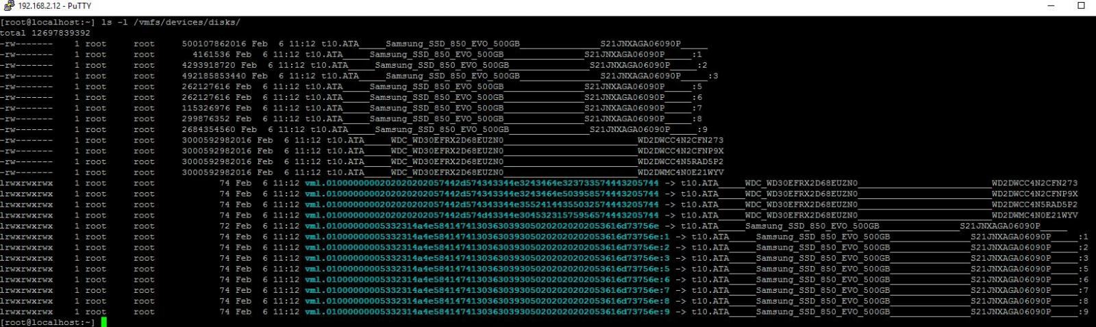

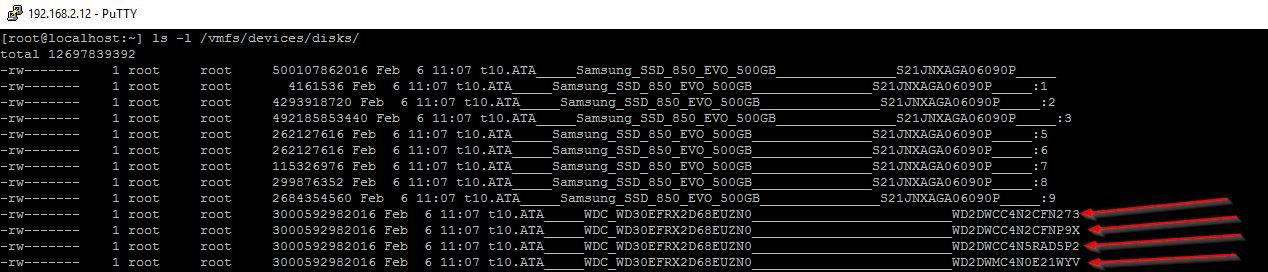

der USB-Stick wird es nicht lange machen, da er für permanente Schreib-/Lesezugriffe nicht ausgelegt ist.
Mach mit Putty ein root-Terminal zum ESXi-Host auf und gib mal folgenden Befehl ein:
ls -l /vmfs/devices/disks/
Du siehst dann alle Laufwerke welche das ESXi erkannt hat
Anschließend ein solcher Befehl:
vmkfstools -z /vmfs/devices/disks/t10.ATA_____WDC_WD30EFRX2D68EUZN0_________________________WD2DWCC4N5RAD5P2 /vmfs/volumes/datastore1/WDRED3TB5P2SLOT3.vmdk
Den Namen nach /disks/ musst du an deinen Plattennamen anpassen. Du solltest vielleicht die Platten nochmals aus den Bays nehmen und dir die Seriennummern aufschreiben, welche Platte in welchem Slot ist.
Wenn du alles richtig gemacht hast, zeigt ein erneutes ls -l /vmfs/devices/disks/ dir etwas mehr an.
Im vSphere Center kannst du beim Guest unter Einstellungen die Platte einer virtuellen Maschine zuweisen.
In der virtuellen Maschine müsste dann Linux per fdisk -l die Platte erkennen.
