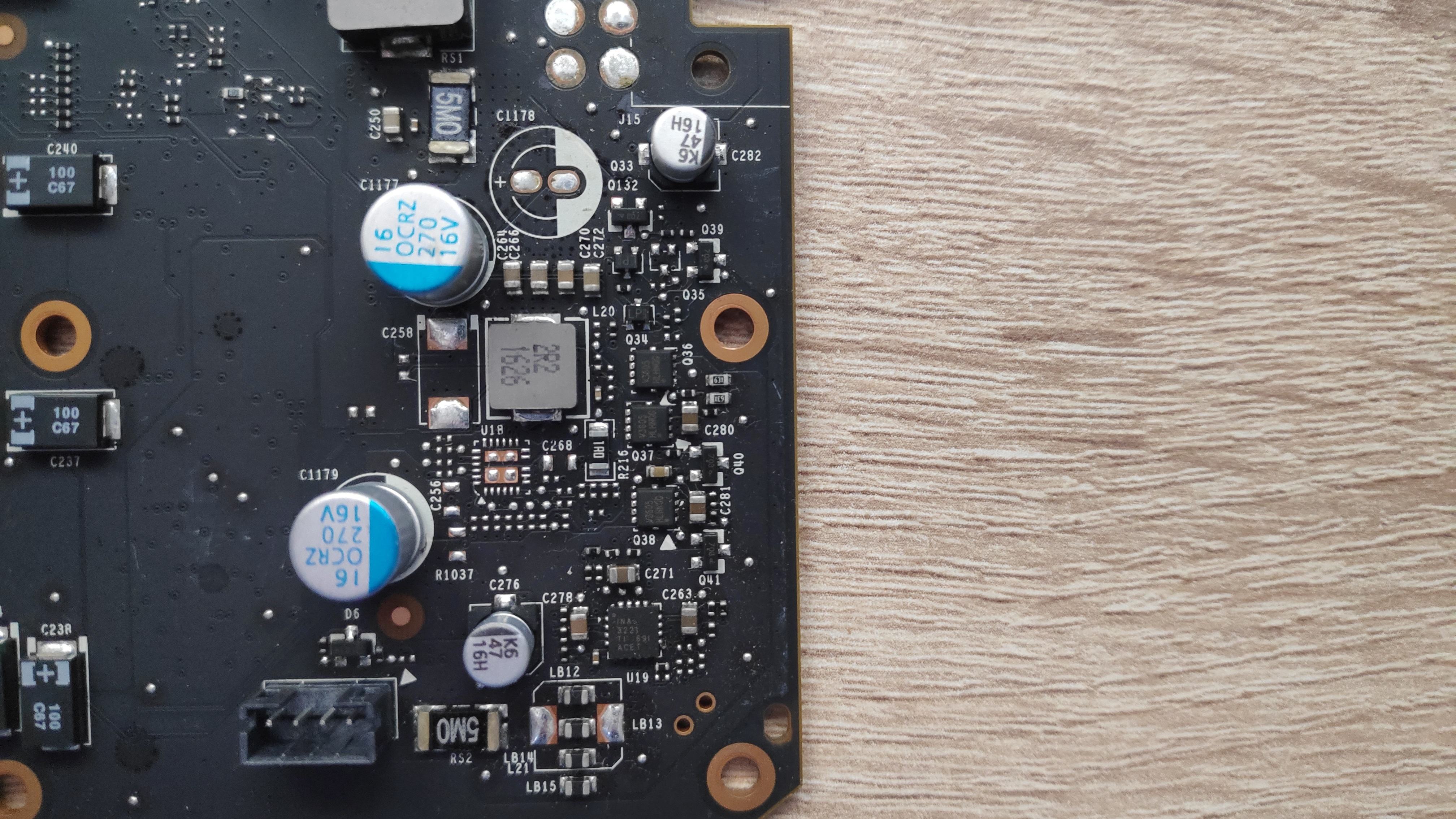

Also eine gute OEM Karte. So wie du es beschreibst würde ich denken ,dass du die Karte nicht mehr boostet. Mach mal bitte ein Bild von der Karte ,insbesondere von dem Bereich wo der ina3221 Chip sitzt.

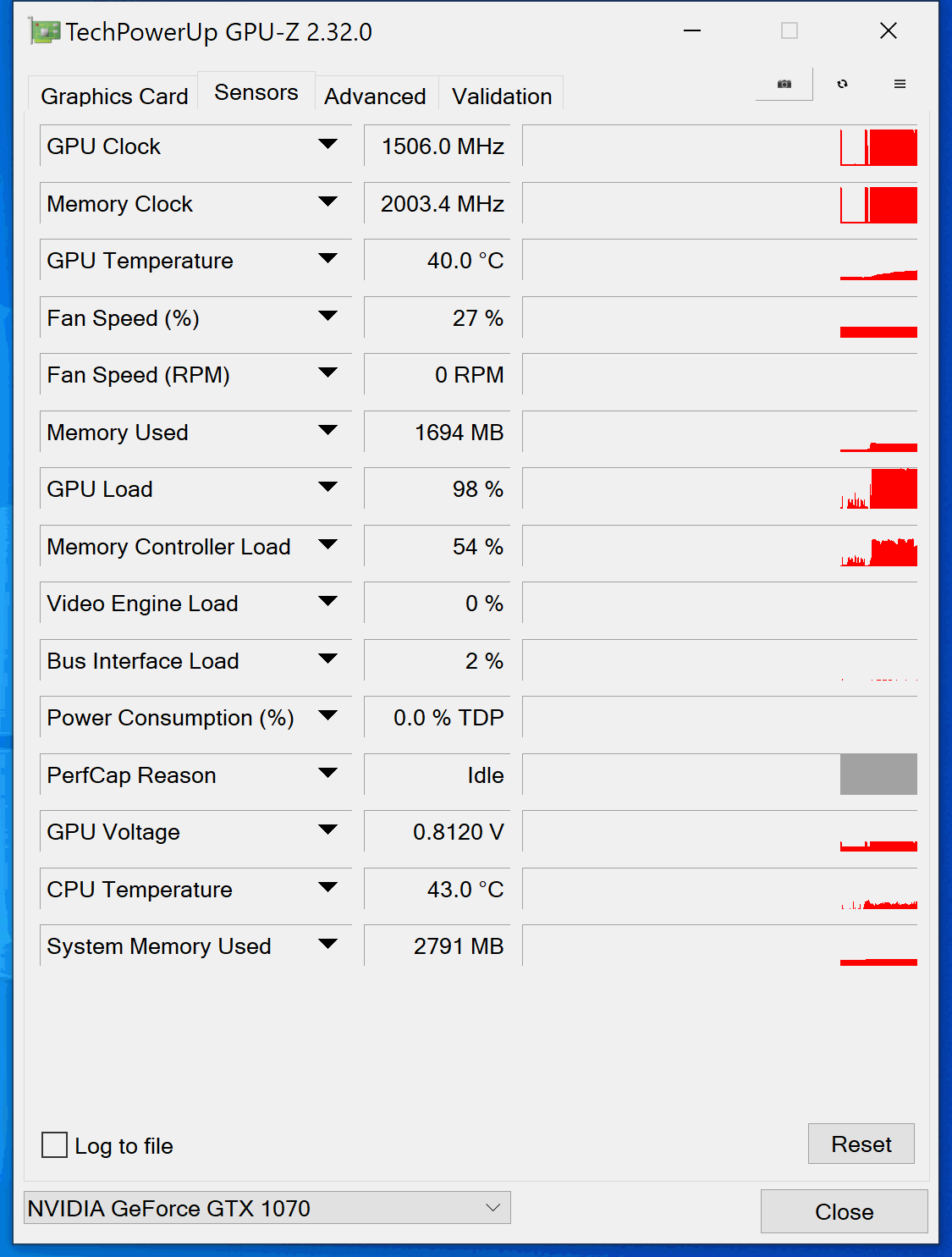

Bitte mal GPU Z runterladen und prüfen was die Leistungsaufnahme und Temperatur sagen.
Grüße
Danke für deine Antwort,
die Karte bleibt wegen dem Lüfter der ja 100% dreht auf um die 40 Grad unter Vollast, Leistungsaufnahme wird mir bei der Karte nicht angezeigt.
Die Lüftergeschwindigkeit kann man unter MSI Afterburner auch nicht einstellen, sie ist aber nicht auf 100%.

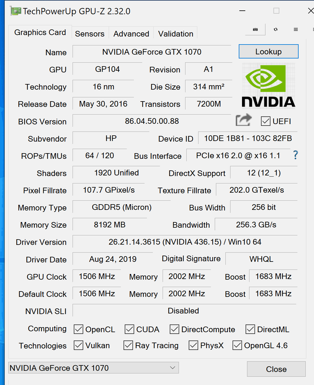

Wird die Leistung in % angezeigt ? Schau mal direkt in gpuz und mach davon ein paar Screenshots
Nicht wundern warum bei Lüfterdrehzahl 0 steht, das war mir einfach zu laut, habe das Plastik entfernt und 2 Lüfter vor den Kühlkörper gestellt zum Testen.
Power Consumption 0% macht mich sehr stutzig. Ich würde sagen da gibt es ein Problem mit der Kommunikation zum ina Chip.
Ich glaube so ein ähnliches Verhalten hat
@AssassinWarlord schon beobachtet.
Jep... Sieht ganz danach aus als wenn da was beim INA3221 nicht ganz koscha ist...

die hatte anfangs das Problem, dass die auf 350Mhz gelockt war (oder 450Mhz? weiß nicht mehr so genau) und manchmal auch garnicht erst starten wolte. Habe daraufhin mal den INA komplett runtergenommen - damit lief die dann mit dem mindest Takt unter 3D last (also so wie hier ohne Boost) und hat eben auch kein Leistungsaufnahme angezeigt. Danach das ding wieder draufgelötet und weiter nach dem Fehler gesucht warum es die auf 350Mhz gelockt hat...da war eine Mess-Leiterbahn von einem Shunt richtung INA3221 defekt. Leiterbahn extern neu aufgebaut und schon lief die wieder,,,
Stimmt die 1500MHz sind nicht wirklich 1500MHz wie bei einer fehlerfreien Karte, weil die Karte denkt sie wäre im Powerlimit und drosselt durchgehend und das Spiegelt sich auch in der Performance wieder
