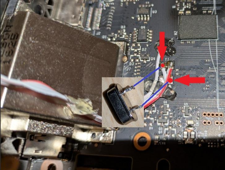

ja, das quarz da geht auch...
Das ding muss dann an die beiden Pins ran, Polung egal. Kann sein dass du den legen musst und eben mit kurzen Kabel da anlöten musst, weil der Kühler vielleicht an der stelle recht niedrig ist.
Mit dem Bios wird sich dann zeigen, ob das teil Bild gibt oder nicht...

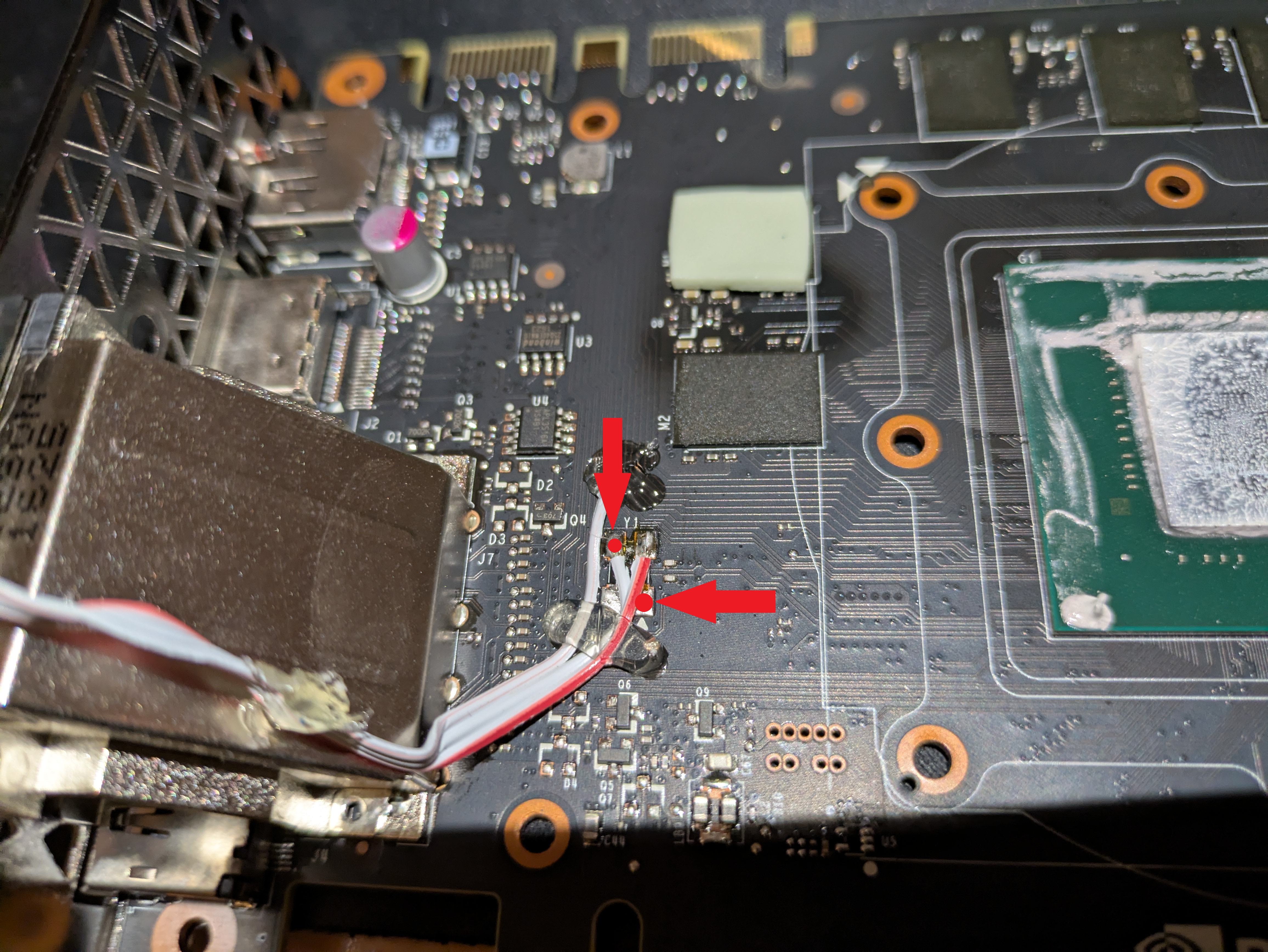

Okay das ablöten des Quarzes war echt ein Krampf mit meinem 15W Lötkolben. Der wird offenbar nicht heiß genug. Bei der alten Karte ist das ja nicht so schlimm, aber bei der "neuen" Karte würde ich das mit dem Lötkolben nicht probieren wollen. Ich bestelle mir einen neuen und werde es dann wie von dir beschrieben mit dem anlöten probieren. Liegend sollte der Quarz unten links hoffentlich genug Platz haben.
Die beiden Pins des Quarzes kommen dann mittels kurzen Kabeln an die von dir angezeigten Kontakte, wobei die Polung keine Rolle spielt.

jep, so kannst du es machen. Für das ablöten von der alten karte kannst du auch so einen kleinen Bunsen-Brenner bzw. Flambierbrenner nutzen, schön auf die rückseite drauf halten und mit einer pinzette gleichzeitig eine zugkraft auf das Quarz ausüben bis das ding ab geht :d Nicht schön, aber so als quick&dirty Lösung ganz brauchbar
das Anlöten von den kleinen kabeln sollte auch mit einem 15W Lötkolben dann kein Problem mehr sein.
Ja man sollte meinen, dass es kein Problem sein sollte, aber auch das ablöten der beiden Adern hat eine kleine Ewigkeit gedauert. Das Lötzinn wurde kaum flüssig. Darum hole ich mir lieber einen mit einstellbarer Temperatur. So teuer sind die Dinger ja auch nicht mehr.
Kleiner Tip fürs Auslöten. Wenn das Lötzinn sich schwer verflüssigen lässt, einfach bleihaltiges Lötzinn draufknallen. Dass lässt dann das alte schneller verflüssigen. Ich musste die Erfahrung auch schon machen. Die Hersteller benutzen gerne welches mit weniger oder gar kein Blei, deshalb verflüssigt sich das auch schwerer.

Jup so mache ich das auch gerne mal, einfach das alte Zinn gut entfernen mit Sauglitze, dann welches der Wahl benutzen, man sollte die alle untereinander nicht mischen, das verändert die Eigenschaften sehr. Beim auslöten ist das erst mal egal, da will man nur das es möglichst früh schmilzt.
Den Quarz am besten ohne Kabel anlöten und pass bloß auf die beiden kleinen Kondensatoren auf^^
