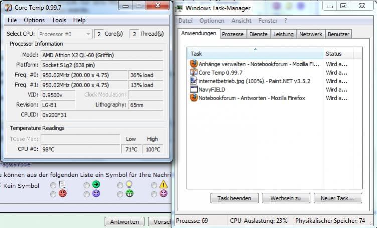

Im Akku-Betrieb:
Meine Messung ist gerade nur eine Momentaufnahme, weil ich erst Abends ausführlich Zeit finden werde.
Startbeginn: 12:15
Leerlauf
Internetbetrieb
bisher geht die Hitze noch, aber schon schlimmer als bei anderen Notebooks. Man merkt doch deutlich, dass da was heiser wird.
Spiel
12:20 es fängt an heiß zu werden.
Meistens ist die CPU Auslastung bei 100. Keine Ahnung wieso gerade nicht.
Man sieht also, egal ob mit Office oder Spielanwendung das Gehäuse wird heiß. Mit Spiel evtl ein wenig schneller. Aber wenn ich den auf die Couch lege, Fußball schaue und dann nach dem ersten Tor (20. Minute) wieder in die Hand nehme ist der richtig heiß. Somit ist es egal ob Spiel oder Officeanwendung.

Jetzt ist er auf 79 Grad, aber spürbar heiß und sehr laut.
