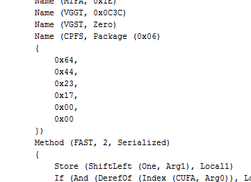

Sucht nun nach dem Abschnitt, den Ihr im Bild erkennen könnt:
(bei euch wird das ganze andere Werte haben, und statt "zero" wird "0x00" bei euch stehen.)
Jetzt seid Ihr fast fertig!
Die Werte die Ihr hier seht geben die Lüfterdrehzahlen für bestimmte Temparaturen an, und zwar aufsteigend von 0% (0x00) - 100% (0x64).
Die Werte sind in Hexadezimalschreibweise angegeben, umrechnen könnt Ihr z.B. hier:
http://www.langeneggers.ch/Nuetzliches/Hex_Dez.htm
tragt nun Werte ein, die euch besser gefallen ;)
Was Ich eingetragen habe seht Ihr ja. (tragt für 0% bitte 0x00 ein und nicht "zero").

Gute Werte von weiter hinten im Thread:
0x64,
0x44,
0x23,
0x17,
0x00,
0x00

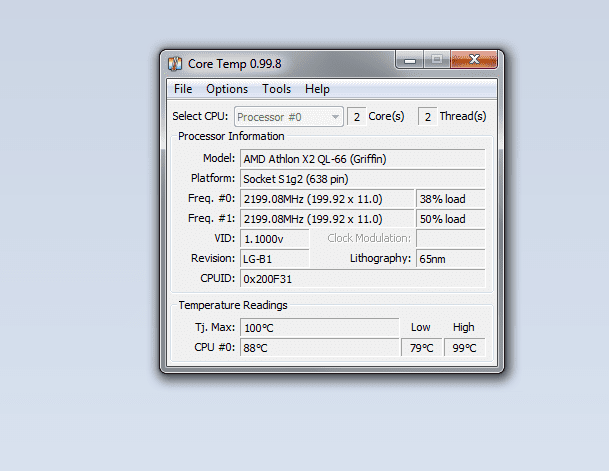

Ich bin langsam am verzweifeln. Hab mich extra hierfür registriert.
Wenn ich mit equus die .aml Datei erstellen möchte, erscheint NICHTS im Ordner. Pfad alles korrekt eingegeben.
Dann hatte ich es noch mit AcpiObjectExplorer versucht, bin aber an der stelle mit dem kompilieren der .dsl Datei nicht weitergekommen. Keine Ahnung was ich da eingeben soll.
Bitte um Hilfe!

Problem: Compaq 615
Lösung 1: Aktuelles Bios :shake:
Lösung 2: Bios->"Lüfter immer an bei Netzbetrieb"->aus :shake:
Lösung 3: Stelle die Temperaturregelung anhand aktuellen Forentopics um :shake:
Zu Lösung 2:
Habe zudem noch ein Screenshot von Core Temp hochgeladen - um euch das totale Chaos zu zeigen ... Und dann noch die aktive *.dsl Datei.
Ich bin echt verzweifeilt, denn momentan läuft nix außergewöhnliches:
* Pidgin
* Avira
* Chrome
* Core Temp
Und diese Gruppe von Priozessen soll die CPU auf (1)80 bringen? :(
Das einzige, was noch sein könnte, ist, dass die GPU ziemlich stark belastet wird, da am VGA-Ausgang ein 24'' hängt - oder ist das erstmal zu vernachlässigen?
Ich wäre euch wirklich sehr dankbar, wenn ihr mir nen Weg zeigen würdet, wie ich den Book endlich mal leise stellen kann ...
Danke! :)

Bei mit ist es so, dass die CPU sogar bei maximal aufdrehendem Lüfter über 100° erreicht! Das ist doch nicht normal!
Ich habe den Lüfter jetzt so eingestellt, dass er bis 84° ziemlich leise ist. Das Problem ist, dass die 84° jetzt sehr schnell erreicht werden.
Was soll ich bloß machen. Der Rechner treibt mich in den Wahnsinn!

Laptop: Compaq 615
Firmware: aktuelle
reinigte den Laptop nahm batereyku rezultat Null
CPU-Temperatur 35-50C Durchschnitt
wenn Sie laden die CPU-Temperatur steigt auf 70-75 C am meisten
Hier rezultaty nach Aktion
Mutex (MTZL, 0x00)
Name (TZSC, 0x07)
Name (MIFA, 0x1E)
Name (VGGT, 0x0C3C)
Name (VGST, Zero)
Name (CPFS, Package (0x06)
0x64,
0x2D,
0x20,
0x0F,
Zero,
Zero
und warum gibt es anstelle von 0x00 geschrieben beiden "ZERO"?
wie man das Problem lösen
Hilfe bitte
