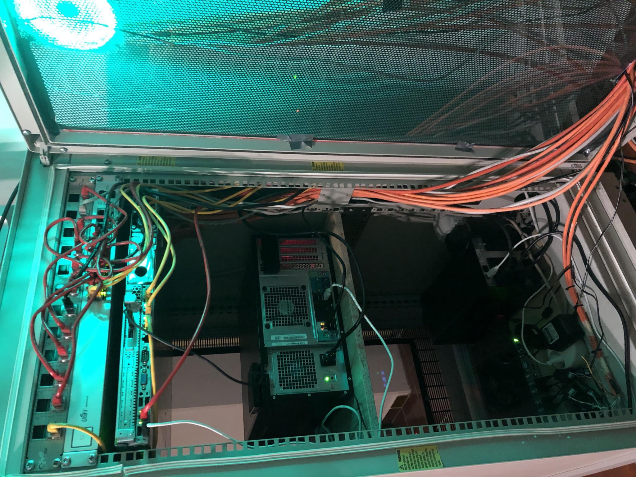

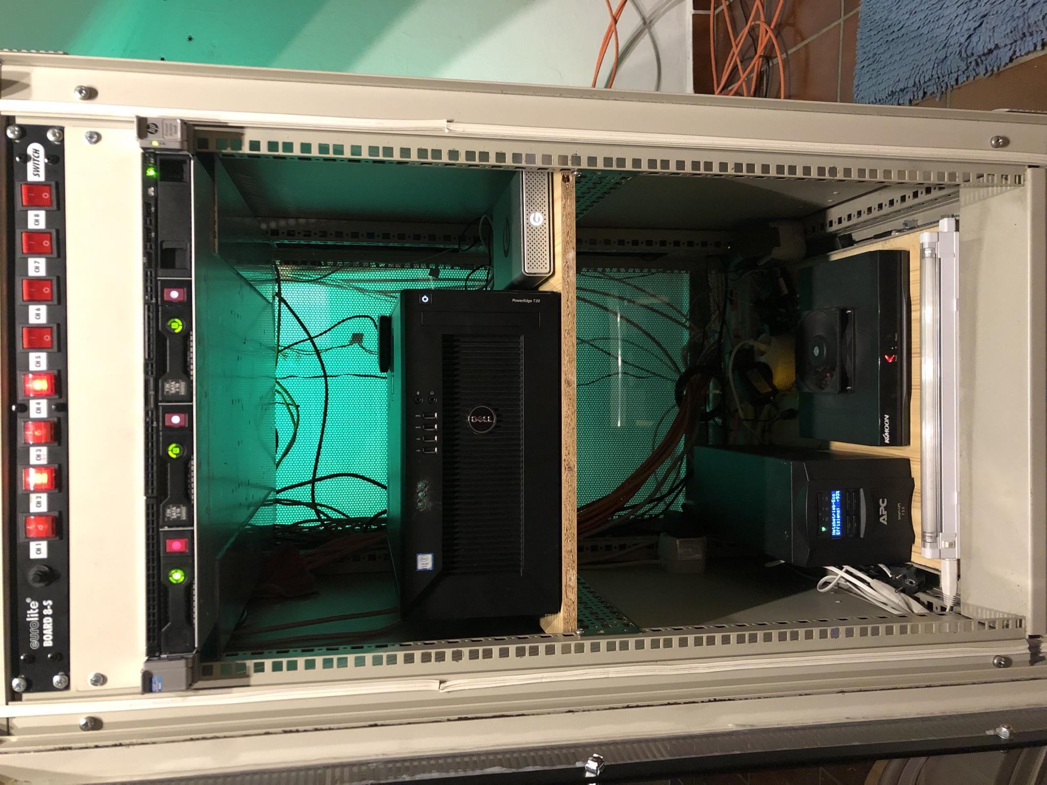

Da mich "taeddyyy" mit seinem Post mit dem "alten Kamin" gleich mal an mich erinnert hat , stell ich mein Rack jetzt auch mal vor :)
Ebenfalls gehen bei mir fast alle Cat 7 Leitungen durch den Kamin xD
Mein Rack:
HPe Proliant DL360e Gen8
Intel Xeon E5 2450L V2 20x 1,7Ghz
3x32GB 1600Mhz DDR3 Ecc
3x SSD Intel DC S3500
USB3.0 Karte für die Backup-HDD
Läuft mit Windows Server 2016 Hyper-V
VM:Microsoft Exchange 2016, Server 2016 Active Directory, Sophos VM
Dell T20
Xeon E3 1225 V3
8 GB DDR3 ECC Ram
Adaptec 6405 WD RED 8TB im Raid 5
Läuft mit Windows Server 2019 Standart
Backup Vollautomatisch jeden 2 Tag
Netzwerk DVR 8 Kanal für die Kameras Rund ums Haus
Unify Switch 24 GBE
Unify AP Pro
APC UPS 750 für die beiden Server und den DVR
Der Proliant braucht im idle 49 Watt
der T20 gute 30
Last an der APC 100-110 Watt

was machst du mit dem G8? Viel CPU-Power, aber kaum Speicher bedeutet wohl, dass es nicht um Plex geht :fresse2:
