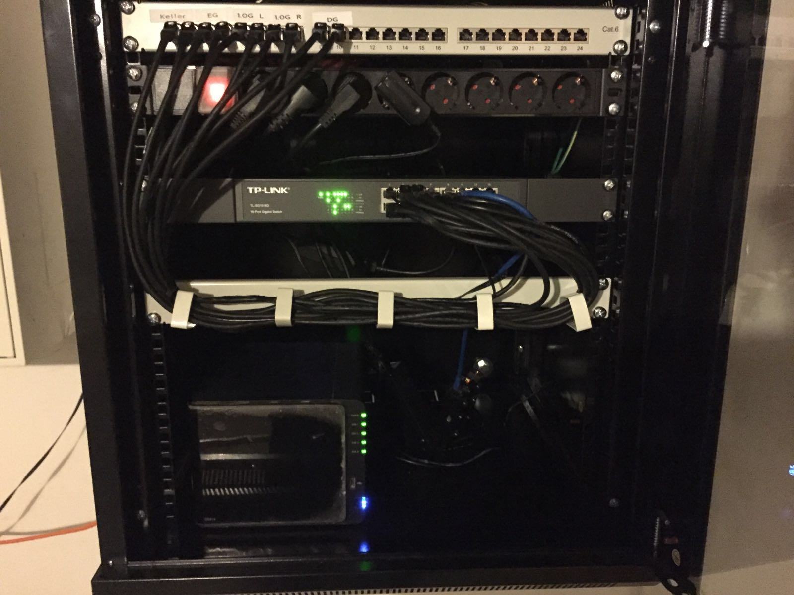

Neuling
09.12.2008
445
Im Moment noch etwas schäbig. :fresse:
In der Synology und QNAP sitzen jeweils 4x4 TB WD Platten im Raid 6. In der Iomega befinden sich 2x2 WD TB im Raid 1 als zusätzliche Sicherung wichtiger Daten. Als Server dient aktuell hauptsächlich ein Mac mini i7 mit zwei 128 GB SSDs im Raid 0 Verbund. Als Switch dient ein einfacher 8-Port-Gigabit Switch von Netgear, als Router eine Time Capsule mit 3 TB inkl. div. Time Machine Backup Automationen.
Das wird sich aber in den nächsten Wochen alles ändern, daher hier noch einmal der Status Quo. Bestellt ist ein Samson SRK12, welches zum Serverrack umfunktioniert wird. Außerdem wird der kleine Netgear durch einen Linksys LGS124 ersetzt. Die kleinen Synology weicht einer 1815+, die hier bereits verpackt rumsteht. Dazu gesellt sich dann noch ein Equip 24-Port Patchpanel und ein Steckdosenleiste fürs Rack, die über ein Webinterface steuerbar ist. Wird mal Zeit, dass alles aufgeräumt in einem Rack steht.
Freu mich schon tierisch. :fresse2:
