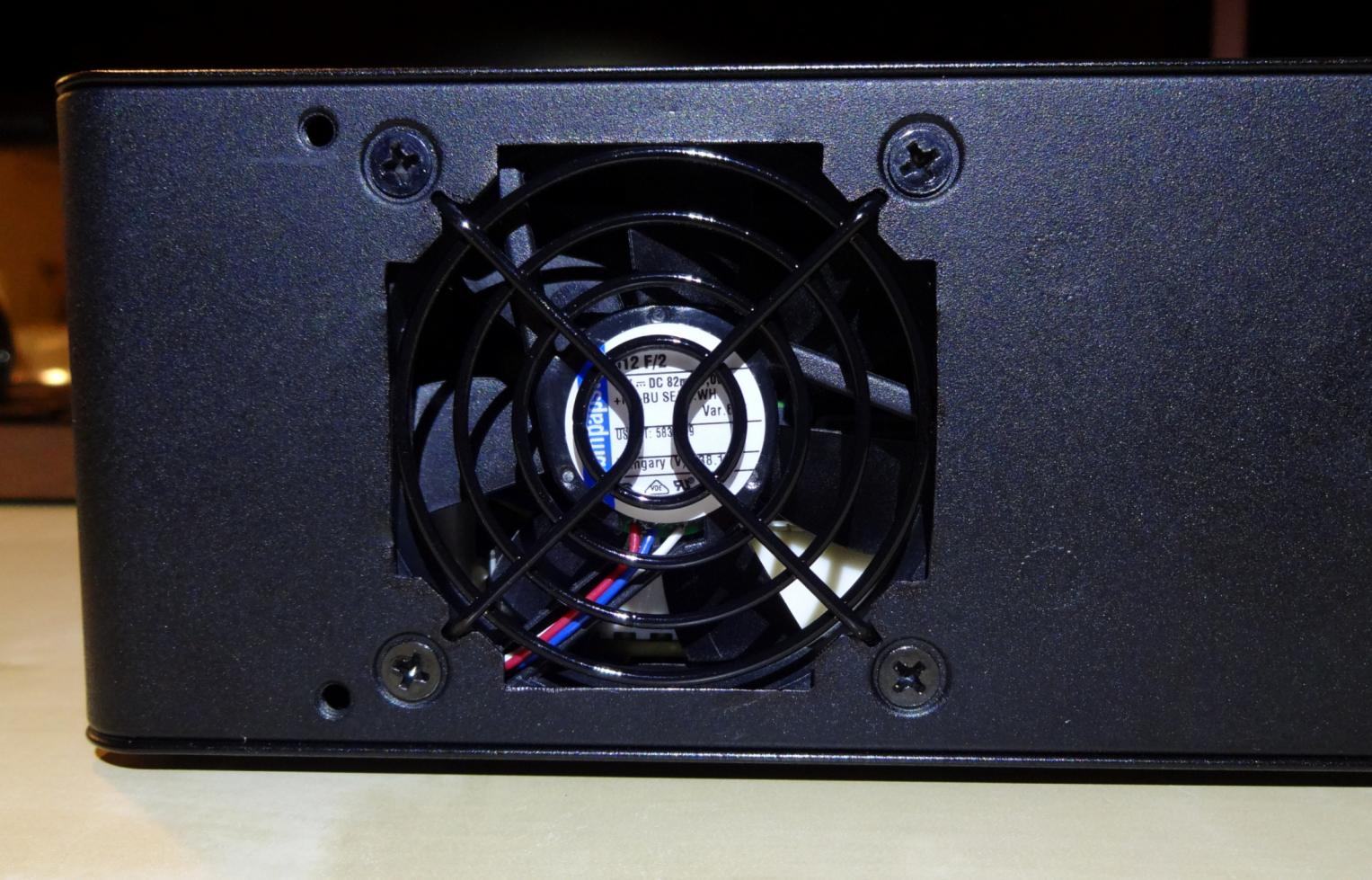

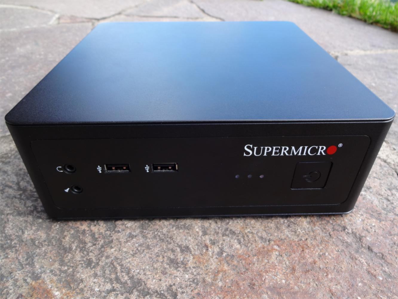

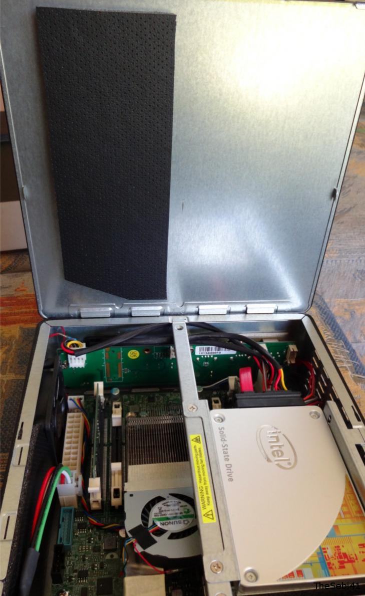

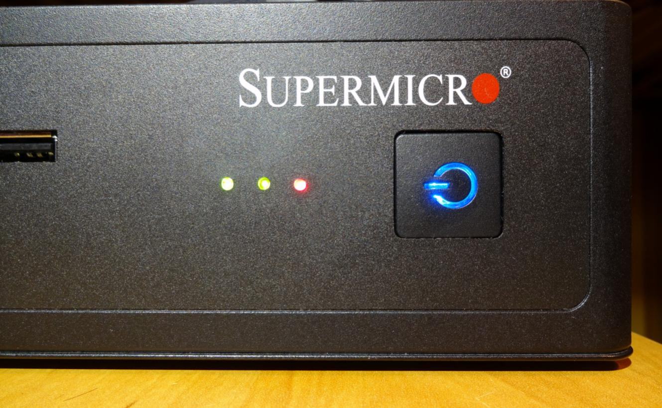

Hab schon relativ viel geändert für so ein kleines Gehäuse :d
Neues Lüftergitter, LEDs an der Gehäusefront für NICs & Error und Dämmung wo geht ;)
attachment.php
Was sagt ihr jetzt dazu?

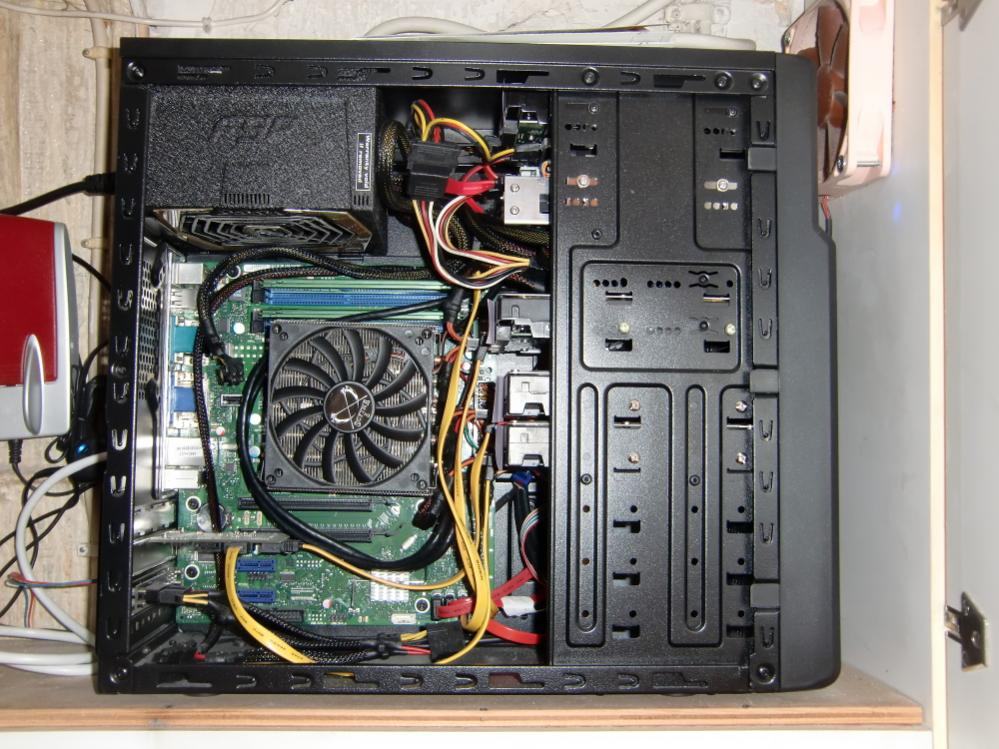

Nach langem stillen Mitlesen hier mal mein System, das ich angesichts der Konkurrenz im Thread höchstens als "Homeserverchen" bezeichnen kann. Es ist mein erster Homeserver (abgesehen von einer QNAP, die mir aber schnell zu klein wurde), hat allerdings schon diverse Aufrüstungen erlebt (zu Anfang war ein i3-530 und eine PicoPSU verbaut). Stromverbrauch ist 27W im Idle, wenn alle Platten schlafen.
  • Fujitsu D3222-B Der Chipsatz ist ein Q87, das ist praktisch, weil ich via AMT auf den Rechner komme und so aus der Ferne Rebooten und die Keyphrase eingeben kann, mit der die Festplatten verschlüsselt sind.
  • Core i5-4570 unter einem Scythe Shuriken Rev. B Die CPU ist vermutlich stärker als nötig, aber ich bin trotzdem ganz glücklich damit. Der Minecraft-Server braucht relativ viel Power, wenn er läuft, und auch sonst ist es nett, wenn ich von unterwegs auf eine ordentliche Rechenleistung zugreifen kann, z.B. wenn ich mal schnell ein Video umkodieren will oder Ähnliches.
  • 8GB Kingston HyperX LoVo (2x4GB) Den habe ich ausgesucht, weil er mit 1,25V läuft.
  • Silverstone PS08 Wie ihr auf dem Bild seht ist das nicht optimal und weniger aufgeräumt als ich es gerne hätte. Das Problem ist, dass der Schrank, in dem der Rechner stehen muss, ziemlich schmal ist und keine Gehäuse breiter als 18cm passen.
  • FSP Aurum 400 Ersetzt ein 160W-PicoPSU, das die Menge an Festplatten einfach nicht mehr hoch bekommen hat.
  • 2x Noctua NF-S12B ULN Einmal als Frontlüfter; der zweite lüftet den Schrank, in dem die Maschine steht.
  • SATA-Controller HighPoint Rocket 640L War seinerzeit die günstigste und stromsparendste Möglichkeit, mehr SATA-Ports zu bekommen. RAID nutze ich nicht.
  • Intel 530 120GB für das System und häufig genutzte Daten (Mail, Minecraft, SVN)
  • Samsung Spinpoint M8 1TB für Nutzerdaten. Habe hier eine Notebookplatte genommen, damit sie häufigeres Anfahren verkraftet und wenig Strom braucht.
  • 1x Hitachi 5K4000 4TB für das interne wöchtenliche Backup. Ein externes Backup (auf USB-Festplatten) gibt's natürlich auch.
  • 2x Western Digital AV-GP 3TB und 2x Hitachi 5K4000 4TB für Musik & Filme
  • Terratec T5 DVB-T-Empfänger
  • EnerGenie USB-Steckdosenleiste Damit kann der Server notfalls die FritzBox neu starten, wenn sie sich aufhängt und die Internet-Verbindung ausfällt. Das passiert zum Glück in den neuesten FritzOS-Versionen eher selten.
  • Ubuntu Server 14.04 Mit Virtualisierung habe ich mich nicht beschäftigt, auch weil ich fürchte, dass dann der Stromverbrauch hoch geht.

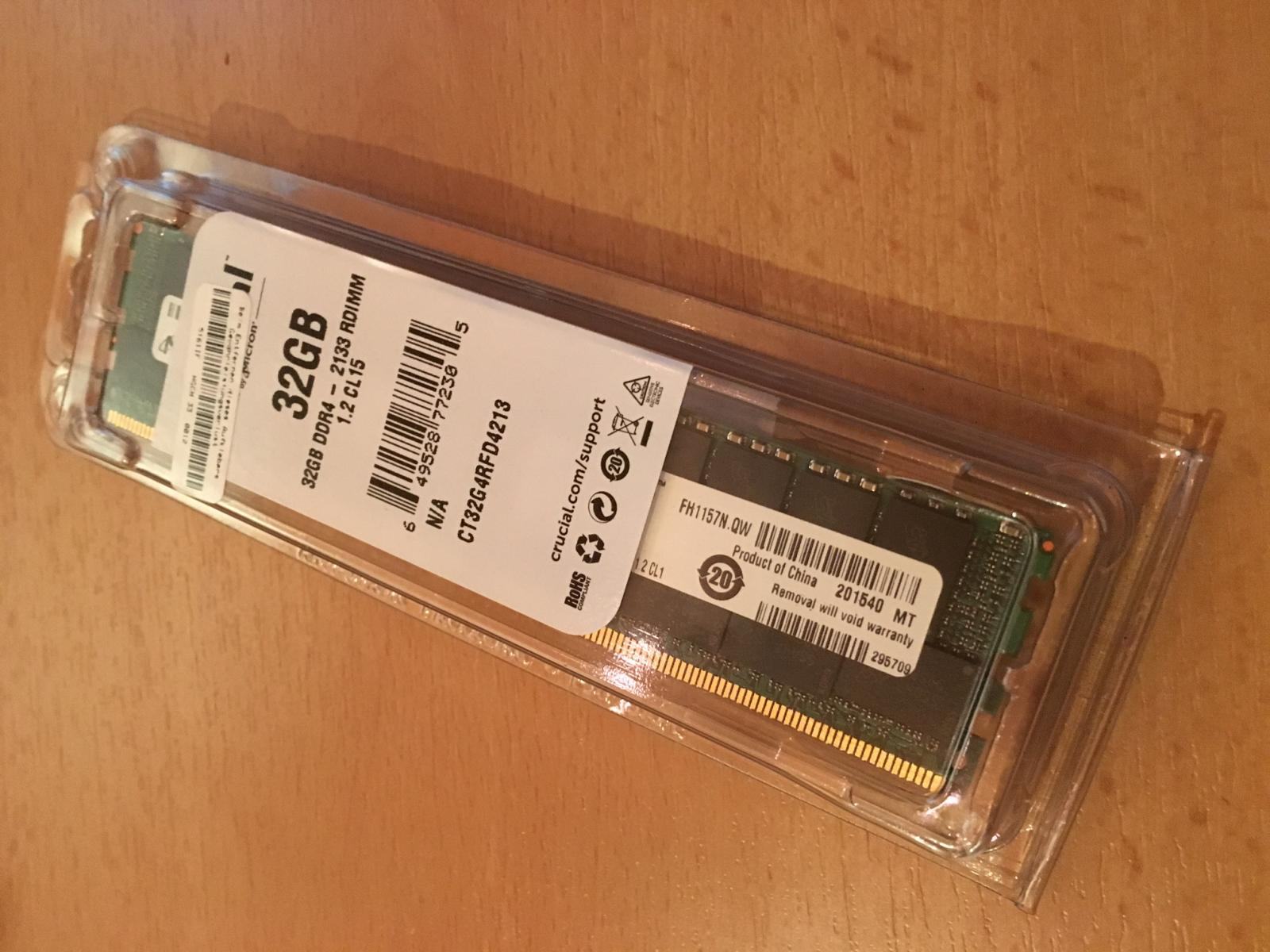

Gestern kam wie geplant neuer Speicher ...
Wurde schnell eingebaut und auch gleich erkannt, bis jetzt super. Geschwindigkeit ist eben gleich wie das vorhandene 16 GB Modul.
Bis jetzt finde ich Crucial und Kingston noch am besten für Speichermodule. Wobei ich so auch noch nie etwas anderes hatte ... :d

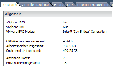

Somit habe ich nun folgende Ressourcen in meinem Intel Cluster zur Verfügung: (Speicherplatz wird dauernd neu zugewiesen)

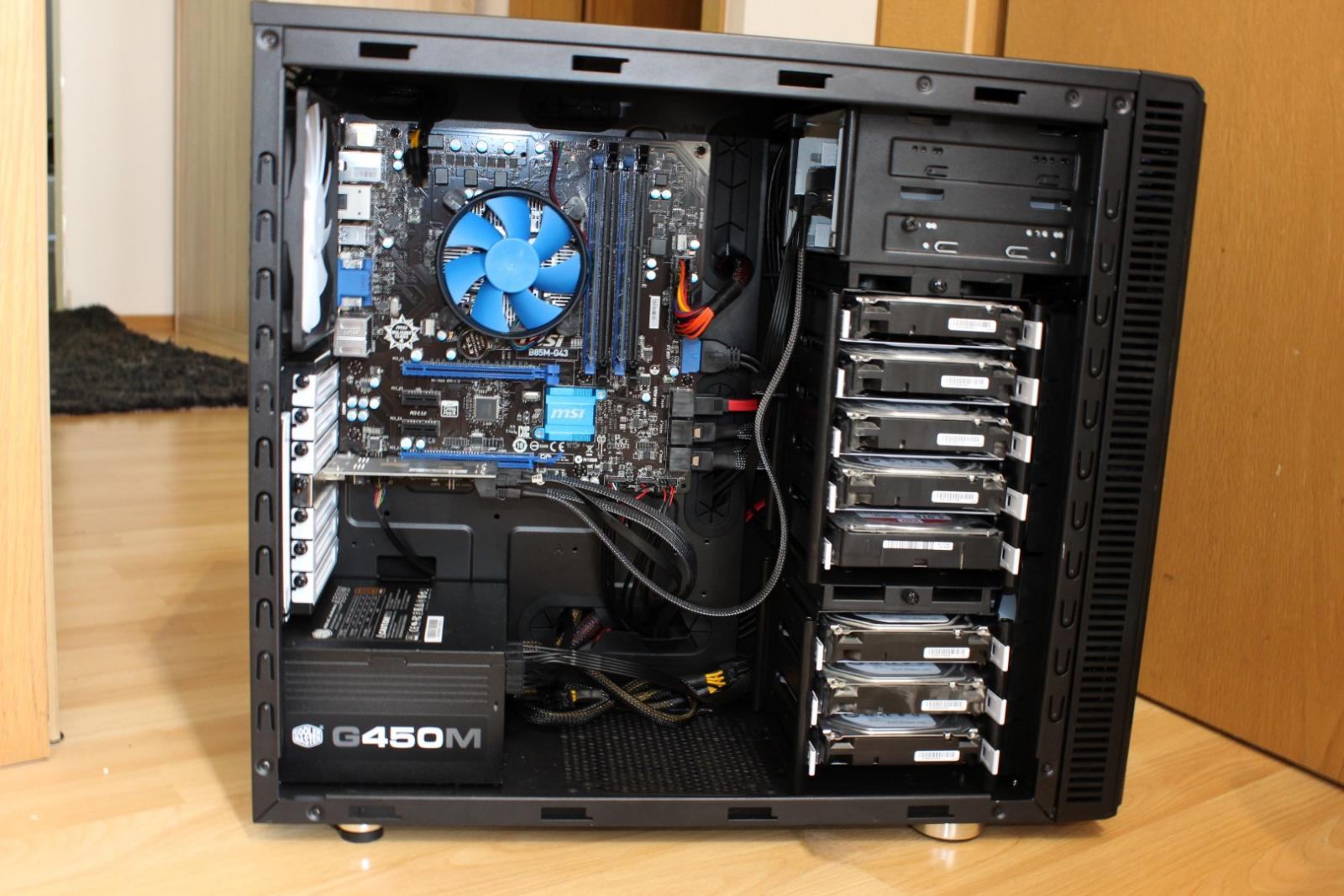

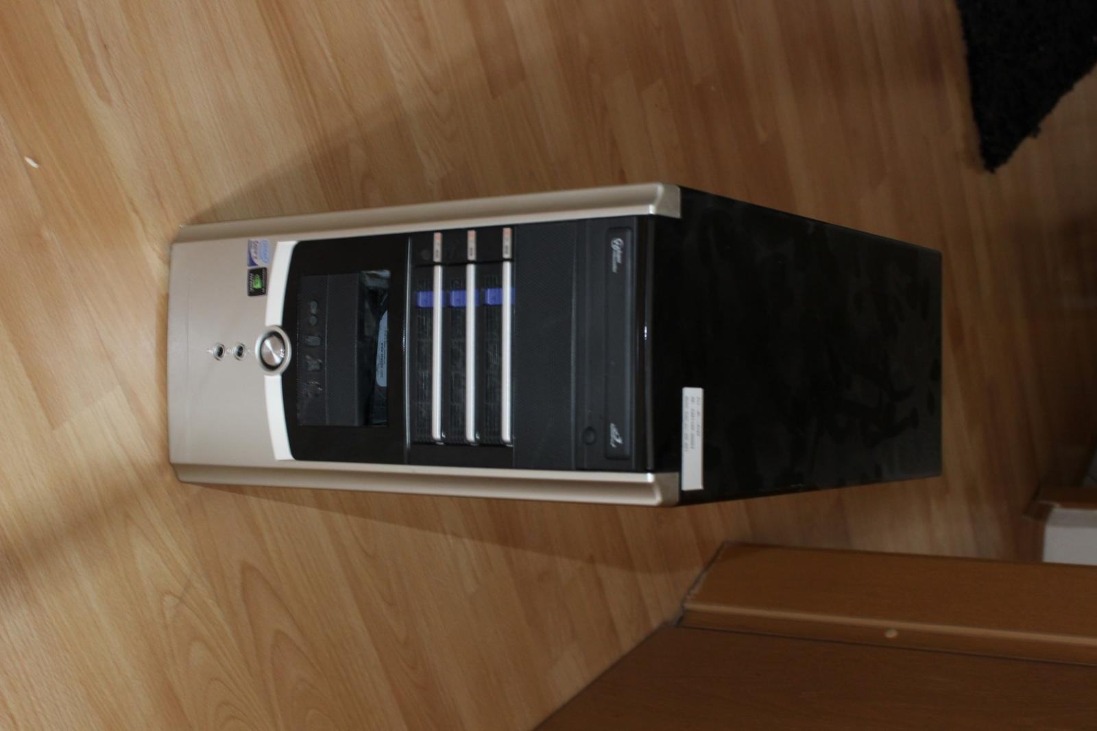

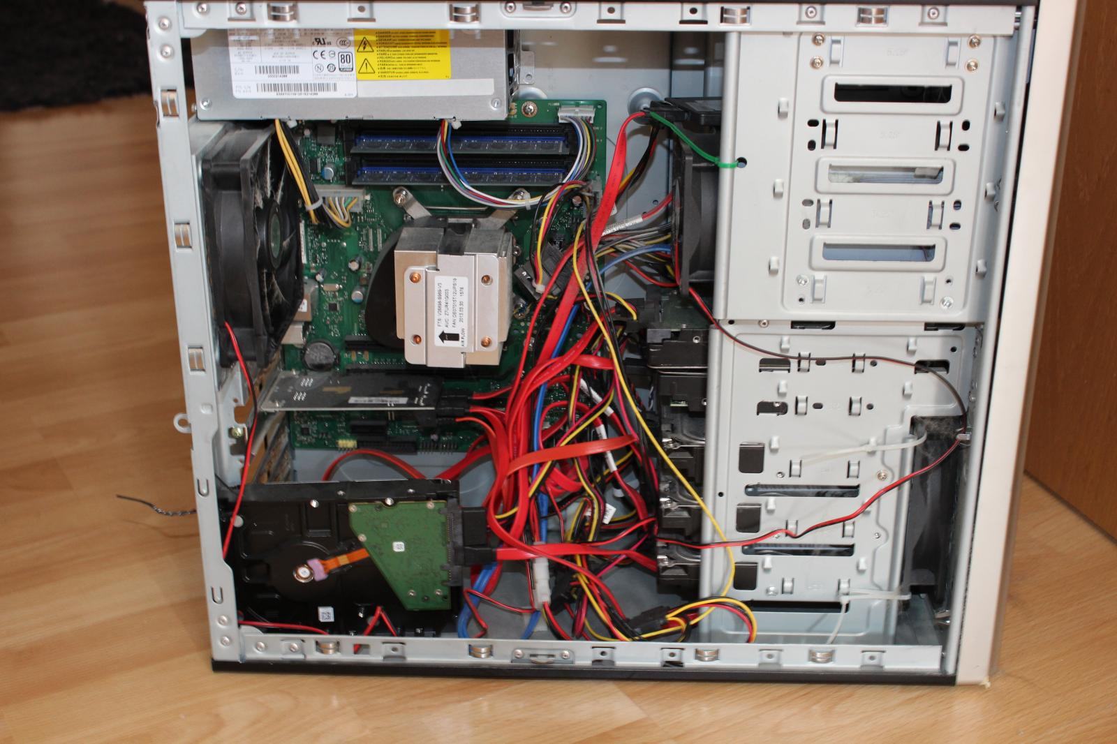

Nachdem ich mit der alten Gehäusesituation absolut nicht zufrieden war, war es Zeit etwas daran zu ändern.
Altes Gehäuse mit unpassendem TFX Netzteil da das Mainbaord ein nicht normalgerechten ATX Anschluss hatte.
attachment.php
attachment.php
attachment.php
Technische Daten:
CPU: i5-4570
RAM: 16GB DDR3 (2x8)
Festplatten:
- 1x SSD 128GB OS
- 4x 3TB Seagate NAS
- 3x 4TB Seagate NAS
- 1x 4TB WD RED
- 1x 4TB WD Green
Software:
OS: Debian
AUFS Pool mit 4x3TB + 4x4TB
Snapraid mit Paritiy auf der WD Green, befindet sich 99% der Zeit im Spindown
Das Neue Gehäuse ist ein Fractal Design R4
attachment.php
Das Mainboard habe ich gewechselt da das alte Mainboard einen nicht genormten ATX Anschluss hatte und ich ansonsten Probleme mit einem neuen Netzteil gehabt hätte. Habe das Board+CPU sehr günstig bekommen und die Leistung des i3 reicht mir eigentlich völlig aus. Durch den Verkauf des i5 bin ich dann sogar noch etwas Gewinn gemacht.
Was auf der Maschine alles läuft?
- PlexMediaServer
- Samba Netzlaufwerke
- DHCP Server
- OpenVPN Client
- SQL Server für Jameica / Hibiscus
