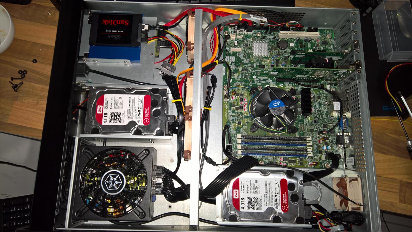

Dann will ich auch mal, mein Selbstbau ist jetzt bis auf weiteres mal fertig:
Mainboard: Intel S1200BTLR
CPU: Intel Celeron G1610T
Netzteil: SilverStone SST-SX500-LG
Gehäuse: Inter-Tech 2U-2098SL
RAM: 4x4GB ECC Kingston/Samsung
HDD: SanDisk Ultra II 120GB (OS); 4x4TB WD Red (Main Storage); Samsung Spinpoint M7 320GB (VM-Backup)
NIC: Intel x540-T2 10Gbase-T
Infiniband: Mellanox MT25204 InfiniHost III Lx HCA (zurzeit offline)
Cooling: 3x Noctua NF-A8 PWM, 1x Noctua NF-A6x25
Einsatzzweck: ZFS-Fileserver auf Basis Solaris 11.3 + Napp-it
Wozu sollte es den Platz denn auch brauchen? Für die verbaute Hardware ist das Ding ja wirklich mehr aus ausreichend dimensioniert. Das Netzteil wird keine Probleme haben das System anzutreiben und dabei noch einen kühlen Kopf zu bewahren.
Um das Netzteil mach ich mir die wenigsten Sorgen: Über die Lufteinlässe vorne bläst es quasi exklusiv Luft aus und zieht diese oben rein. Das Ding ist semi-passiv (Lüfter springt temperatur-/lastabhängig an) und bisher hat es den eigenen Lüfter noch nicht angeworfen.
Die wärmste Stelle ist "über" der x540-T2, obwohl sie mitten im Luftstrom von 2 80ern liegt und einen eigenen 40er Lüfter hat.
@ basterino,
ich vermute mal, weil die Kühlrippen nicht im Luftstrom der 80er Liegen sondern die Warme Luft von dem Quirl quasi nach oben und unten geblasen wird - vlt. hilft es ja, den Kühlkörper zu drehen?
Meiner Meinung nach hast du alles richtig gemacht, wenn vielleicht die Noctua Lüfter auch noch etwas gedrosselt sind. Das reicht so bestimmt völlig und produziert damit so wenig Lärm wie nötig und möglich und das kann ja nur gut sein!
Die Netzwerkkarte wird das aushalten, bei mir sitzt die X540 ohne eigenen Lüfter am Rand des Luftstroms eines 120er Noctua NF-S12A mit 650 Umdrehungen, der etwas mehr als eine ATX Board Breite entfernt ist, und das reicht auch völlig. Ich werde das vielleicht mal überdenken, weil sich demnächst ein weiterer Raidcontroller dazu gesellen wird, aber bis dahin bleibt das so. Der Treiber der X540 sagt dir ja auch ob die Temperatur des Chips noch ok ist oder nicht. Danach würde ich mich richten. Wenn da die Lampe grün anzeigt, dann passt das so.
@konfetti: jepp, die Kühlrippen verlaufen in Richtung "oben/unten". Der Kühlkörper sitzt aber ziemlich fest und die Operation am offenen Herzen ist mir bei einer +300 Euro NIC zu heikel. Die x540 werden immer recht heiß. Da es die aber sogar in einer passiv gekühlten Variante gibt (etwas größerer, anders - nämlich vorne/hinten - ausgerichteter Kühlkörper), mache ich mir da keine großen Sorgen mit meinem spezifischen Lüfter und dem sonstigen Kühlkonzept.
@DunklerRabe: Das Board steuert die Noctua-Lüfter (und auch den 40er auf der x540) und zwar allein nach Temperatur und irgendwo tief in der Firmware verankerten (und nicht ohne Weiteres änderbaren) Schwellenwerten. Bei den 80ern klappt das auch gut (hörbar, aber sehr erträglich), nur den 60er musste ich über einen der beiliegenden low-noise-Adapter manuell drosseln, da der ansonsten zu schnell/laut gedreht hätte. Der manuell auf der x540 angebrachte Noiseblocker 40er ist so schon kaum hörbar (der originale Lüfter auf der NIC war lautstärketechnisch jenseits von gut und böse).
Im Ergebnis finde ich das ganz gut so, denn das Board kontrolliert die Lüfter und meldet sogar an das OS (selbst mit Solaris), wenn da was schief läuft. Zusätzlich kann man auch anhand der Status-LEDs sehen, ob buchstäblich alles (inkl. Lüfter/Temps) im grünen Bereich ist.
Nachteil des Boards ist, dass manuell z.B. im Bios die Lüftersteuerung quasi nicht oder nur sehr beschissen konfigurierbar ist, denn es gibt nur die Einstellung wie hoch über dem Meeresspiegel man sitzt - der Rest geht nur über EFI-Kommandozeile bzw. Bios-/Firmwareflash, bei dem man dann manuell irgendwo an den Schwellenwerten manipulieren muss.
Für den Wohnzimmerbetrieb ist die Kiste so noch zu laut, für mein Heimlabor/Daddelkeller passt's aber. Besser etwas lauter als die Hardware (insb. Platten) raucht ab.
Habe leider noch nicht herausgefunden, wie ich unter Solaris die Sensoren der x540 auslese. Aber gut zu wissen, dass die Karte überhaupt Sensoren dafür hat und das grundsätzlich gehen könnte! =)
Nachtrag zum Gehäuse: wenn man die mitgelieferten Lüfter betreiben will, braucht man m.E. definitiv eine (andere) Lüftersteuerung - die Lüfter haben nämlich nur + und - Kabel = laufen grds. dauerhaft volle Pulle. :)
Ich glaube eigentlich nicht, dass Sensoren verbaut sind. Wie bei den meisten Chips (CPU, GPU, ...) ist das nur eine Annäherung durch die Software, weil die exakte Temperatur aufs Grad genau auch gar nicht relevant ist. Im Falle des Windows Treibers ist die Anzeige dafür auf dem selben Tab wie die Verbindungsgeschwindigkeit in einem kleinen Kasten untergebracht. Den Treiber für Solaris kenne ich nicht, ich hätte jetzt vermutet, dass der vielleicht eine ähnliches Feature bietet, ggf. dann per CLI.

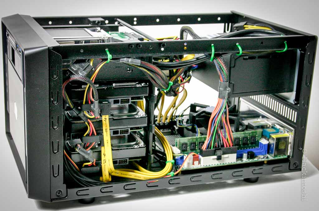

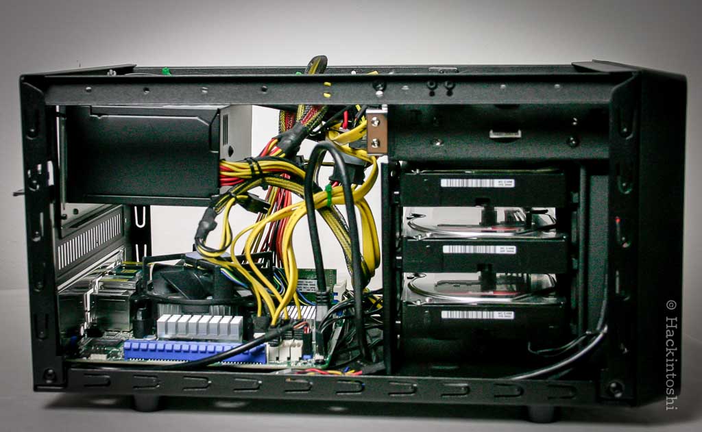

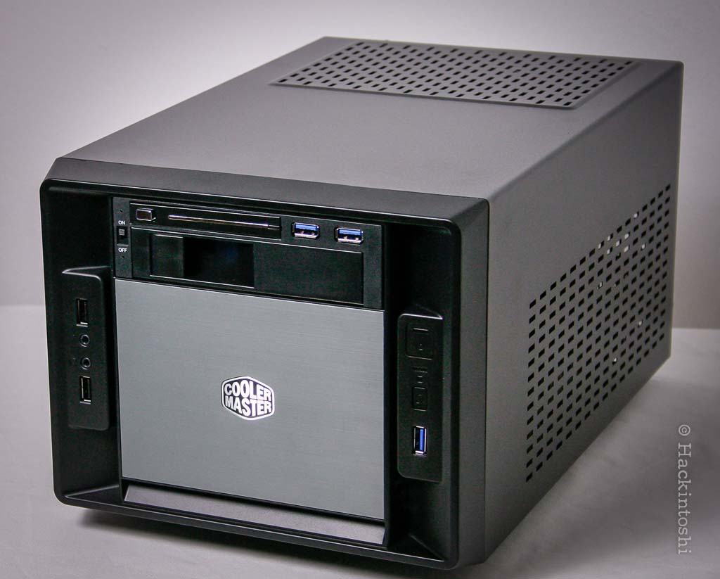

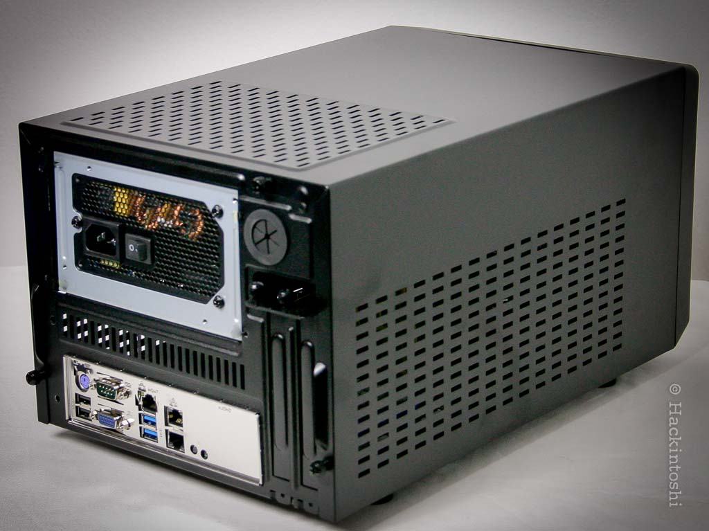

Mein neuer Homeserver
Setup
  • Intel Core i3-4160
  • ASRock Rack E3C226D2I
  • Kingston ValueRAM DIMM 8GB (KVR16E11/8)
  • Cooler Master Elite 120 Advanced schwarz, Mini-ITX
  • Scythe Slip Stream Sl Lüfter (SY1212SL12SL / 800rpm / 19.5dB / 120x120x12)
  • SilverStone SST-FF121B Lüftergitter mit Filter
  • SilverStone Strider Series 300W SFX12V (SST-ST30SF)
  • 3x Western Digital WD Red (WD20EFRX)
  • Super Talent / Sharkoon Sata Quickport Adapter
Betriebssystem: OpenMediaVault
