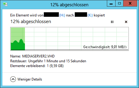

und noch ne andere frage:
bei einer 10GB Datei bricht der Datentransfer dermaßen ein - alles auf dem IBM - irgendwie ist das doch auch nicht normal oder?

soa, alles wieder da, stromverbrauch ist der selbe - ohne den M1015 und sonst alles aus, nur windows im Idle 35W - unter esx mit 8 hdds ca 90 im idle
Writecache an?

TzK: unter Windows den Writecache? sonst wüsste ich nicht wo ich das einstellen kann
Also mein N40L hatte unter ESXi 5.1 auch immer so ca 45-50W im Idle verbraten mein ML310e habe ich noch nicht messen können muss erst neues Messgerät kaufen. Der M1015 hat keinen eigenen Cache.
Bei meinem N40L kann man das im Bios einstellen. Wenns aus ist, hat man eine grottige Schreibrate aller HDDs.
Obs bei dir geht musst du schauen... War ein spontaner Einfall von mir. Und bevor ich den für mich behalte.... ;)

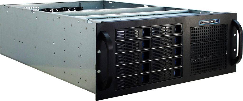

joaa, kann man homeserver nennen das ding:
:d
