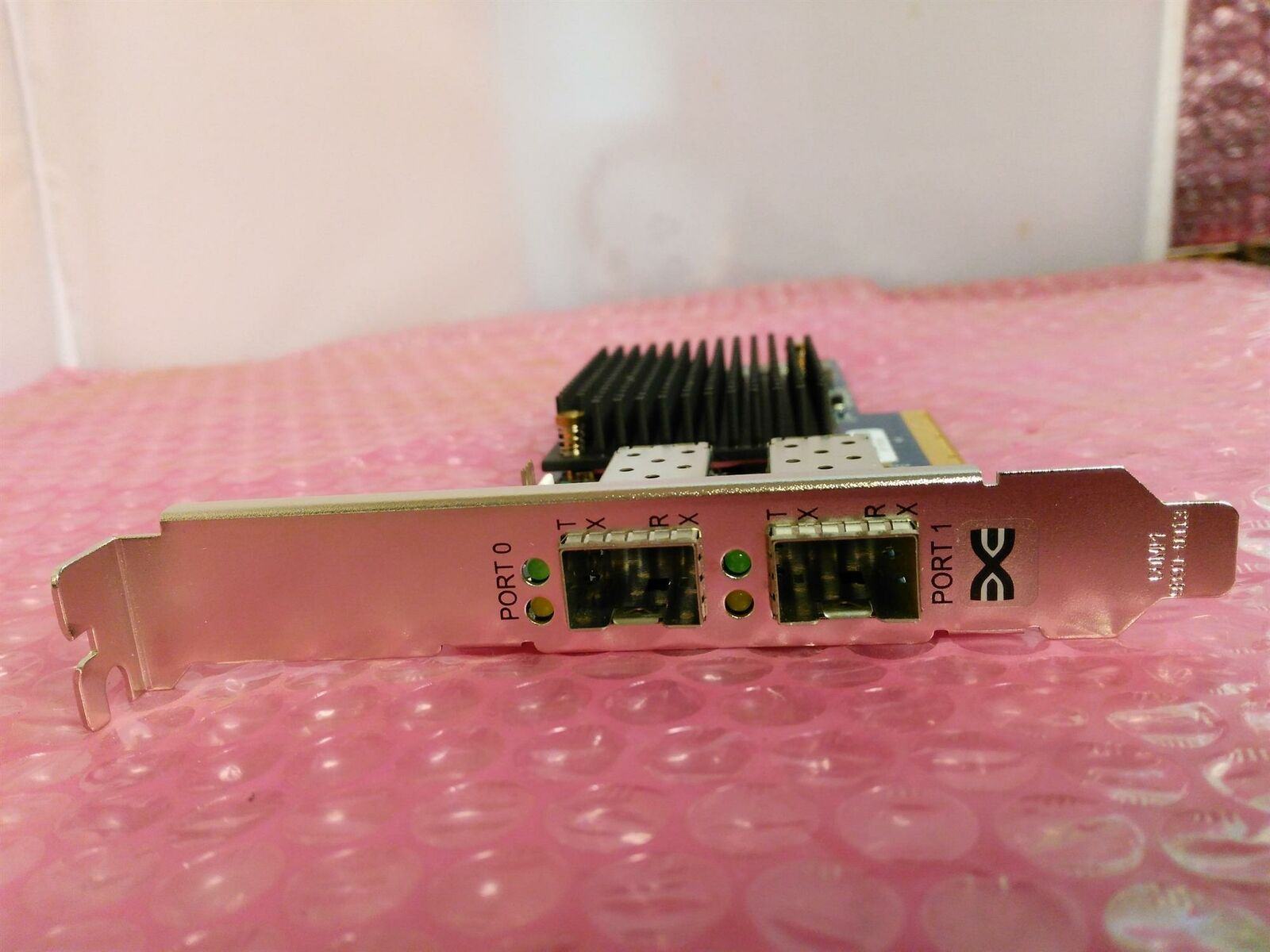

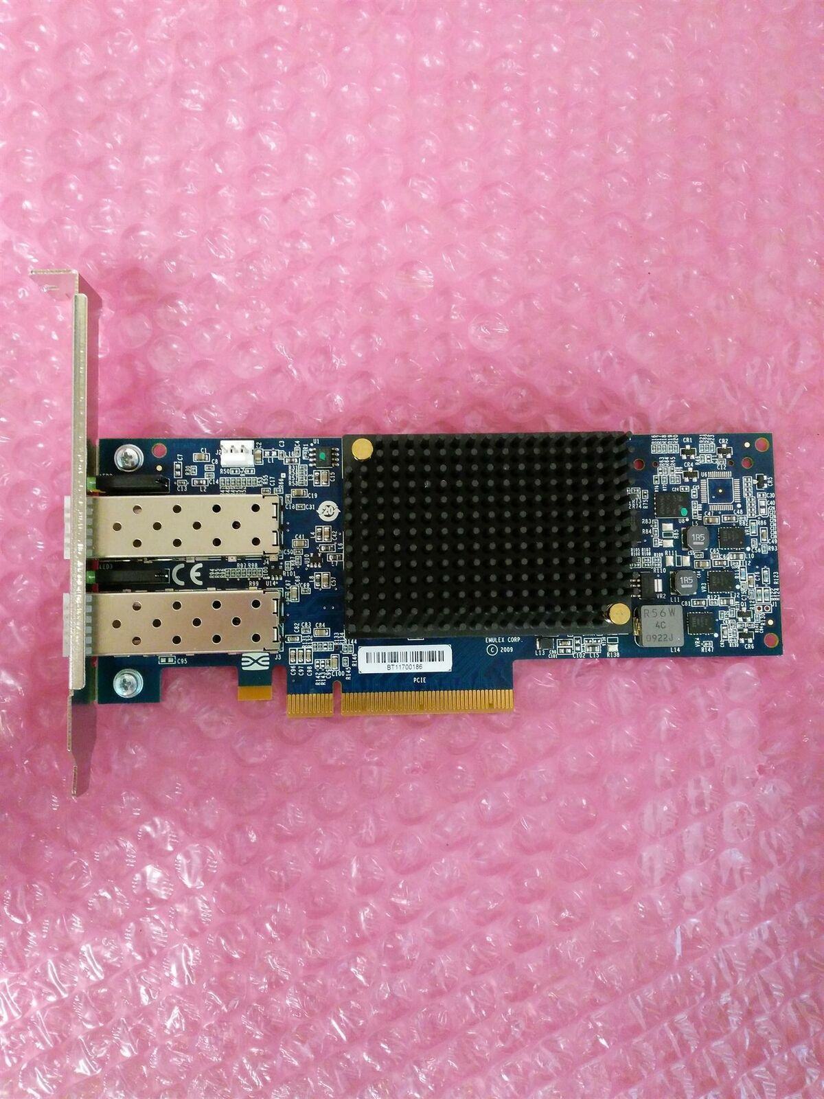

Schick mal mehr Bilder von den Teilen auch die Transceiver etc. Ich glaube zwar nicht, dass ich dir von hier helfen kann aber ein Versuch ist's ja wert.
gruß
hostile

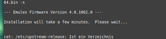

Ich versuche gerade diese Datei bzw. bash script auszuführen elx_fw_cna_3.0.1-4.0.1062.0_linux_32-64.bin. Aber bleibt immer wie im Screenshot zu erkennen stehen.

Habe jetzt die Firmware Datei, aber wie installiere ich diese nun ?

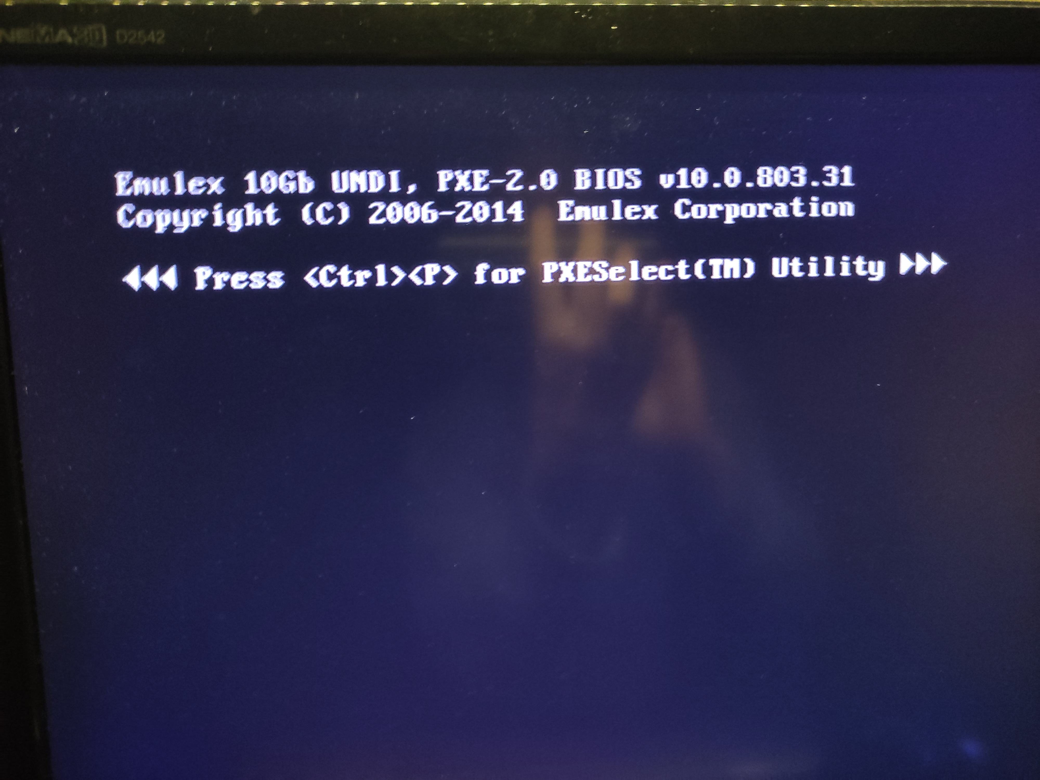

Ich habe mit folgendem Befehl ethool -f <interface> oce10-10.0.803.31.ufi die Karte geflasht und nun steht dort wie auf dem Bild zu erkennen Emulex mit der geflashten Bios Version.
Leider kann die Karte diese Firmware aber nicht initialisieren, und somit hängt es jetzt immer beim gezeigten Screenshot fest.
Einzige Abhilfe und deshalb kann ich hier antworten vom Rechner aus, war der Ausbau der Karte. Denn solange die Karte eingebaut ist, komme ich nicht mehr ins Bios !
Habe keine HP Firmware verwendet sondern die oben genannte Datei, die du mir empfohlen hast.
Vor dem Firmware Flash stand dort Serverengines
Was nun ?. Schätze mal das wars oder ?
