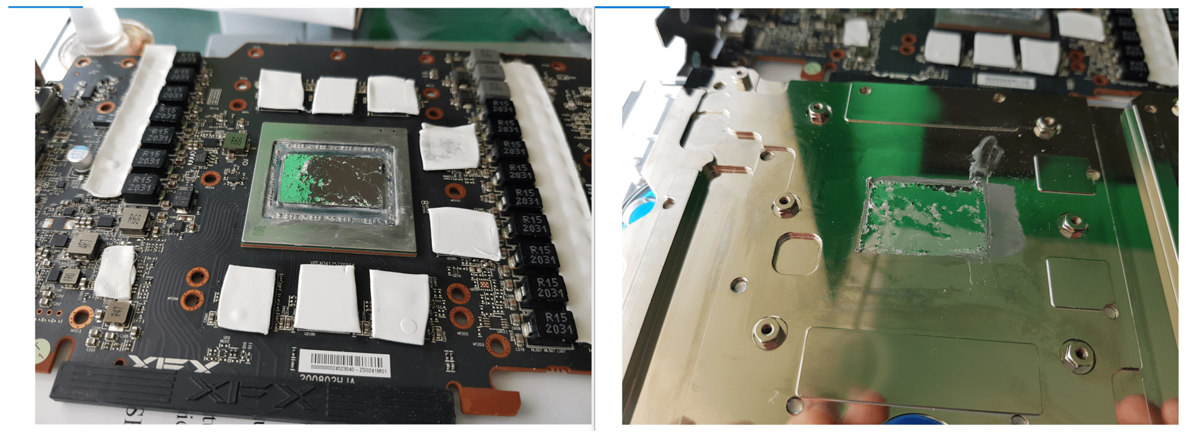

Hi all,
so schaut das aus der ALC Block wurde von mir erneut mit Flüssigmetall versehen, dadurch, dass diesmal ein Abdruck von der normalen WLP am Block vorhanden war, konnte das LM an der richtigen Stelle aufgetragen werden:
Was meint ihr, zusammen bauen? :)

Sieht gut aus aber nur so als info bist schon etwas an der oberen grenze von viel LM auf dem Kühler.
Meiner Meinung nach etwas zu viel LM. Bei dir sind durchaus Seen von diesem Zeug zu sehen. Die Tage hat jemand ein Bild hier im Forum gezeigt, da waren keine Seen vorhanden.
ja GPU DIE sieht ock aus aber GPU kühler hat zu viel es wird zu 99,99% nichts passieren aber ist etwas Zuviel.
Ok habe es am Kühler nochmal etwas ab getupft und erneut einmassiert, baue jetzt zusammen.

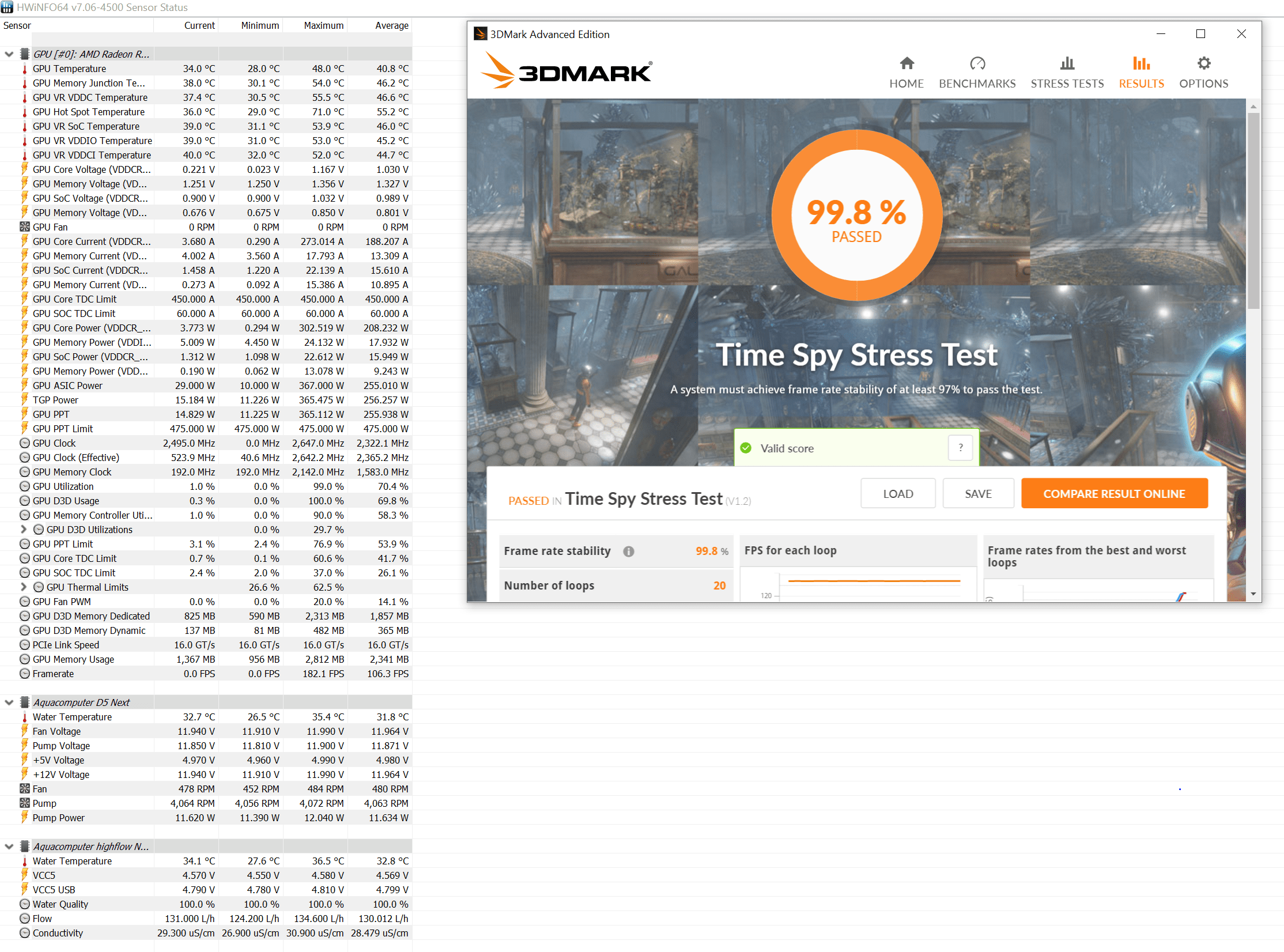

So mal burn in gemacht:
Immerhin war das Wasser bei knapp 36 Grad und es lagen ca. 370 Watt an.
Ob es was gebracht hat, muss jeder für sich selber entscheiden ;)

Sehe ich richtig GPU maximal temp im stress test 48C VRAM bei 54 das bei maximal wasser von 35C...
Ich würd jetzt mal sagen das Hat sich gelohnt.
Ja so sieht es aus, HotSpot mit 70 Grad ist halt nicht so berauschend.
