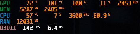

Ich hatte grade beim Zocken eine GPU Temp von 72° und Hot Spot Temp von 110°
Was macht ihr bzw was habt ihr vor? GPU Reklamieren? Aufmachen und Pads sowie WLP tauschen?
Die GPU Temp ist ja kein Thema, aber beim HS geht es halt bei 1-2 Grad (mehr oder weniger) schnell ins Thottlen über.

Meine 7900 XTX Gaming von Saphire fing heute ja beim Zocken auch an.
Temperatur war dabei 67° GPU und 110° Hot Spot . Sollte ich diese dann bei Caseking auch Reklamieren?
Hatte sofort die Lüfter auf Max gedreht um entgegen zu wirken.
Das wäre auch die erste mir bekannte Custom-Karte mit solchen Temperaturen. Reiche gerne einen Screenshot hier ein.
