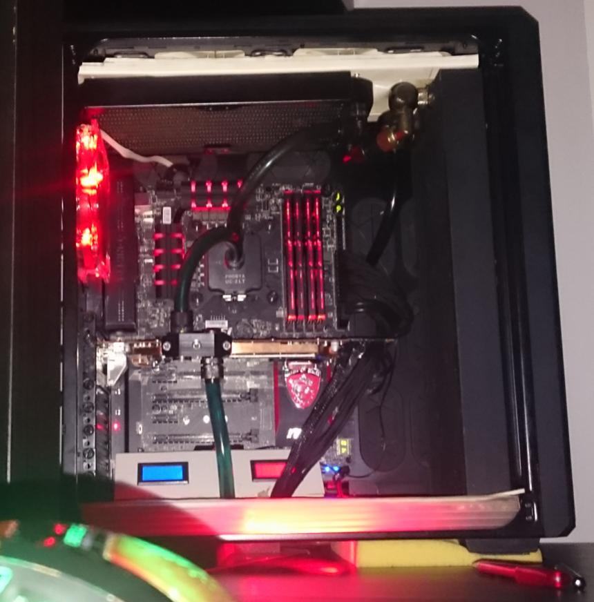

Ich hoffe, dass ich mich hier mal kurz ranhängen kann ohne gleich gesteinigt zu werden. Es geht um das System von meinem Schwager.
Wir haben hier einen 4770K auf Standard-Settings und eine Radeon R9 290X. Beide sind wassergekühlt, einmal mit Phobya UC2-LT und einmal mit Aquacomputer kryographics. Eine D5 befeuert zwei Radiatoren (240+360).
Wenn wir nun ein paar Minuten Battlefield 1 mit hohen Settings in FullHD spielen wird alles oberhalb der Grafikkarte so heiß, dass man die Sachen kaum anfassen kann. Die Temperatur steigt auch extrem schnell. Sprich...CPU max. 91°C und Grafik max. 80°C, bei ca. 30°C Wasser.
Die Verschlauchung ist AGB -> Pumpe -> GPU -> CPU -> Radi1 -> Radi2 -> AGB. Ich bin es von mir gewohnt, dass sich die Hitze eigentlich gleichmäßig im System verteilt und nicht an einer Stelle staut.
Mir persönlich fällt außer dem unglücklichen Übergang am Radiator eigentlich nichts ungewöhnliches auf. Was könnte die Ursache für diesen Stau sein? Irgendwie denke ich immer wieder an Luft:confused:

Er hat zwar die Rändelschrauben falsch herum, aber die 11mm Federlänge sind da. Köpfen kommt für ihn nicht in Frage und halte ich momentan auch für sinnfrei, da er nicht der Overclocker ist. Zum Durchfluss sagt er, dass die D5 auf Stufe 5 läuft...dafür macht es sich aber kaum bemerkbar. In den Schläuchen sieht man auch nicht wirklich was. Da wo es sich staut kann man die Schläuche auch ganz einfach zusammendrücken. Ich denke, ich schenke ihm nen Durchflussmesser. Leider wohnt er 130km weg und gestern war keine Zeit zum neu zusammenbauen.

Hallo.
Das Problem wird an einem geringen Durchfluss liegen.
Das kann an folgenden Ursachen liegen.
1. Die D5 ist zu schwach eingestellt
2. GPU-Kühler oder CPU-Kühler sind verstopft
3. Im Phobya-Kühler ist eine Düsenplatte verbaut. Diese kann verrutschen, sodass der Durchfluss stark behindert wird
4. System nicht richtig entlüftet
Punkt 1. kannst du leicht überprüfen, indem du die Pumpe mal höher stellst. Werden die Temperaturen leicht besser, ist das ein Indikator dafür, dass der Durchfluss zu gering ist und das aus Punkt 2 oder 3 resultiert.
Werden die Temperaturen stark besser, lag es alleine am Durchfluss.
Gesendet von iPad mit Tapatalk
Wie gesagt....D5 steht auf Stufe 5.
Dann liegt es daran, dass irgendetwas verstopft ist.
Dir bleibt wohl nichts übrig, als sowohl den CPU als auch den GPU Kühler auseinander zu nehmen.
klarer fall ...
alles raus, beide kühler öffnen und reinigen .
wenn er die radiatoren vor benutzung nicht sauber gemacht hat kann sich da einiges an schmutz drin befinden und die kühler verstopfen.
30°C Wassertemperatur und jeweils so hohe temps bei CPU und GPU lassen eigentlich nur den schluss zu dass das wasser nicht zirkuliert
und somit kein wärmeaustausch stattfinden kann .
Ich würde das ja gerne machen. Ist aber nicht mein System und auch nicht gerade um die Ecke. Er schraubt gerade selber...mal sehen, was das wird.
wird er schon hinbekommen, oder ?
so schwer ist es nicht das wasser abzulassen und die komponenten zu zerlegen.
er soll das system danach aber erstmal richtig mit wasser durchspülen um vielleicht vorhandenen schmutz rauszubekommen.

Bericht: Er hat alles neu zusammengebaut. Jetzt ist er bei ner Endlosschleife mit Debug-Code 26, was dann wohl RAM sein dürfte...
Ich fahre da morgen mal hin.
Wenn das auf den Ram hinweist, lass ihn doch mal die Riegel einzeln probieren. Ggf mit Ram default einstellungen
Glaub mir, wenn er das machen würde, was ich ihm erzähle wäre vieles leichter.
